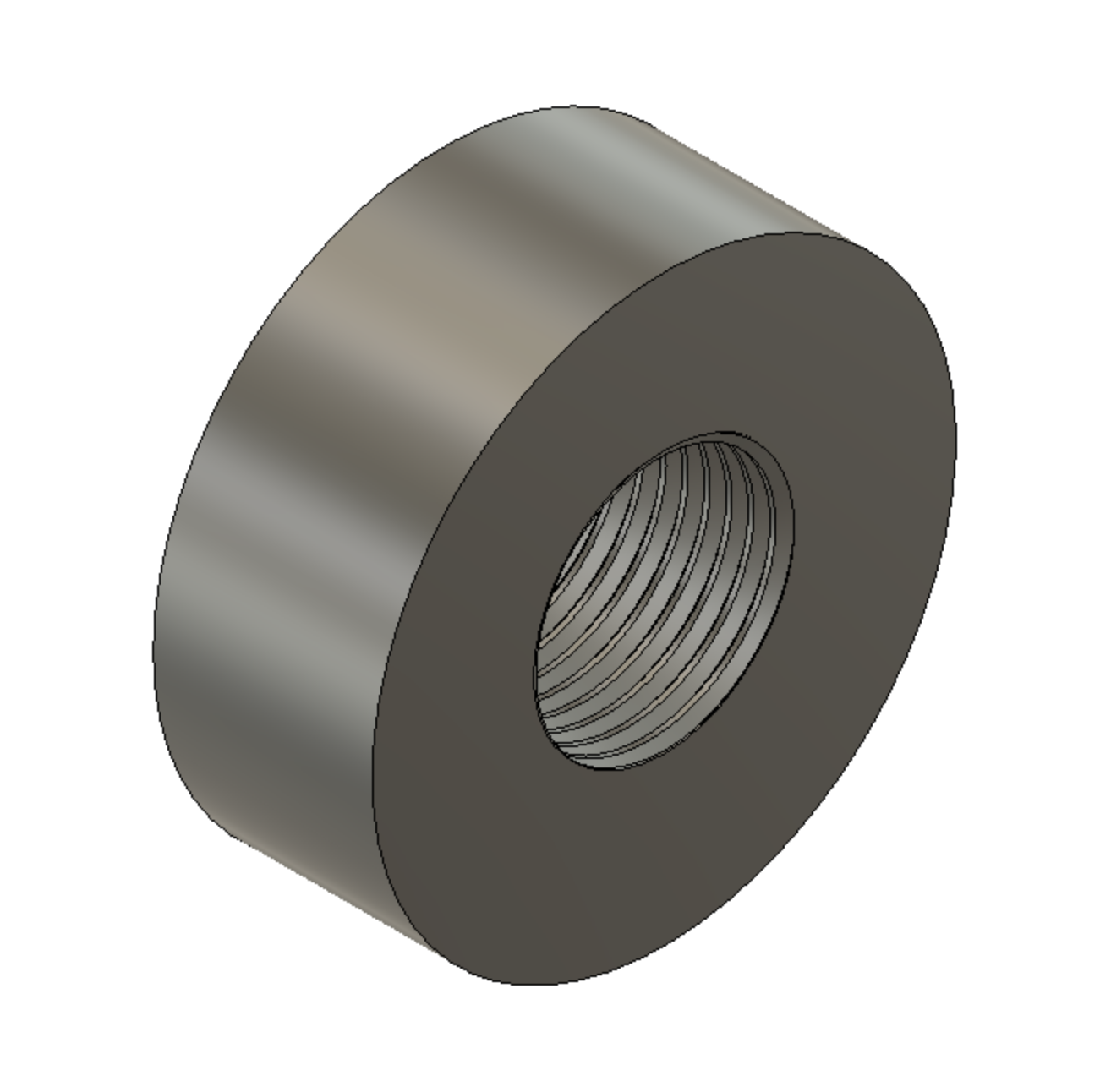

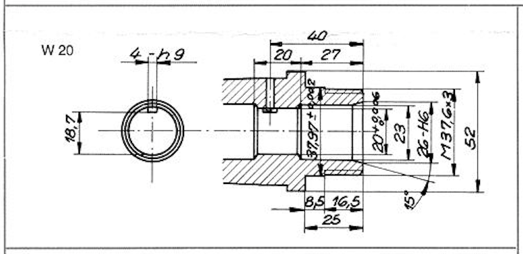

zvládl by někdo z Prahy či blízkého okolí takovýto polotovar? Je to jen válec s vnějším průměrem minimálně 82mm, výškou minimálně 30mm a vnitřním závitem M37.6x3, což je asi jediné trochu podraz (druhý je, že to potřebuji rychle, cca do úterý :roll:). Bude se to nasazovat na toto:
Materiál nějaká ocel, co bude po ruce a plus mínus vhodná.
Díky, T.
EDIT: Možná jsem se trochu unáhlil, asi by bylo vhodné udělat tam i těch 8.5mm Ø38 a čelo pro Ø52, ještě to příp. zítra doplním..

Ta příruba hlavně musí "sedět" na tom průměru 37,97 a na přilehlé čelní ploše. Pokud tu hřídel nemůžeš poskytnout jako kalibr // a to asi ne protože je to patrně vřeteno čehosi // tak to nikdo soudný nebude zkoušet.
Kdysi jsem podobné příruby dělal z tvárné litiny na Schaublina 102. Byl tam taky nějaký takovýhle zvěrský závit. Ten závit musí "běžet" s tou centráží a tím osazením. Bez kalibru nebo té hřídele asi těžko, někdo ...

já těch přírub W20/ fí 81 mám teď asi 6ks, přesně podle výkresu, mám i 101mm, dělám je poměrně často, stejně tak W12, jsou bez předního osazení, takže tam jde dát jakékoli sklíčidlo :wink:

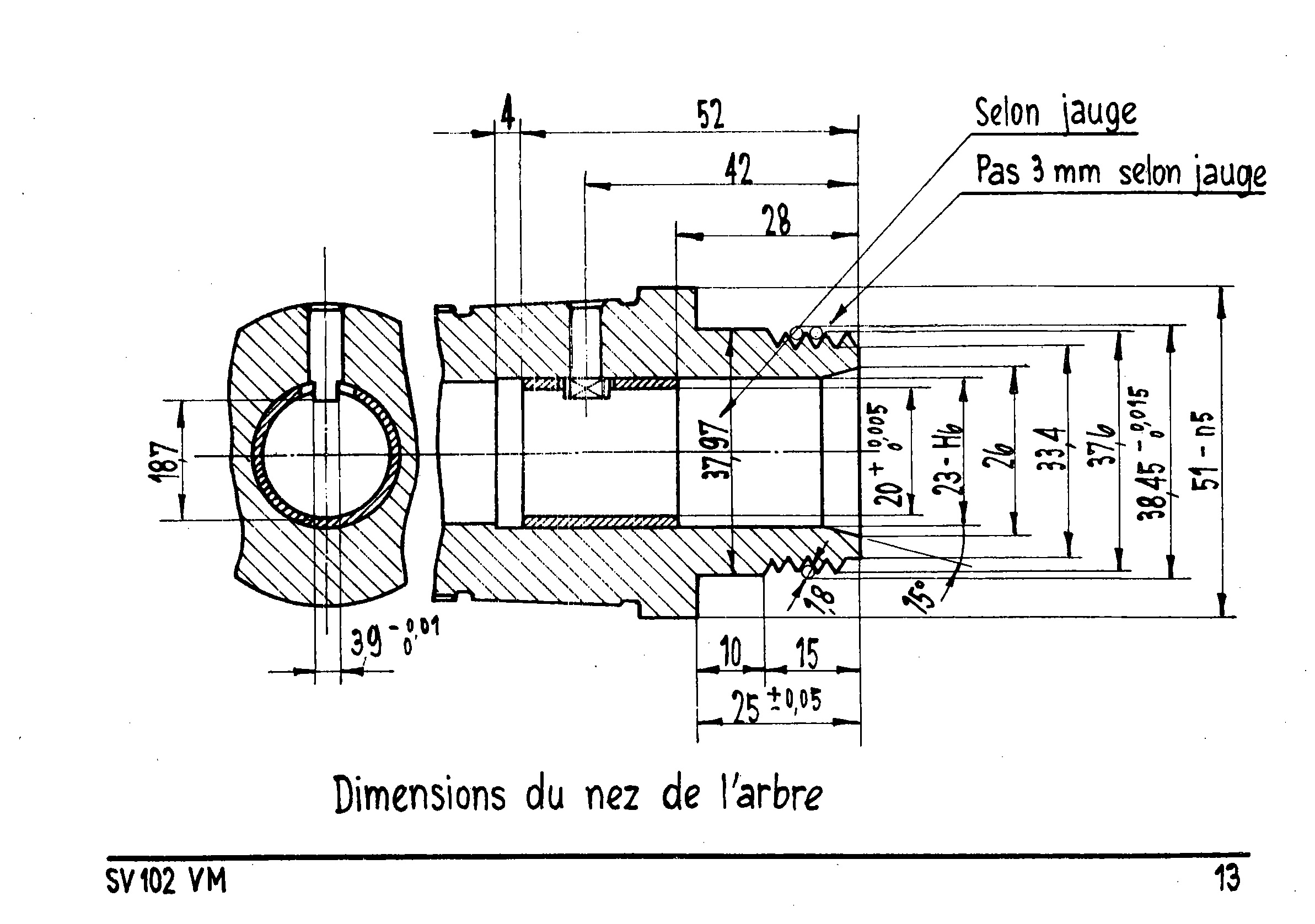

na těch starších typech byl jen rozměr a nápis "selon jauge", řekl bych "dle kalibru" ale to se jenom domnívám, rozhodně u té příruby nebudou tisíciny hrát roli, ostatně podle toho výkresu by ten kalibr šel v pohodě vyrobit :)
mám zabalenou originální unášecí desku a tam je rozměr 37,98 :wink:
Příspěvky: 9612
2. 3. 2020, 1:43
Docela rozdíl v délce závitu. Z kterého roku to je? Můj obrázek je z Habegger catalogue 1970.

Z čoho vyplývala tá potreba používať tieto podivuhodne chlpaté rozmery? Bolo to z dôvodu nezameniteľnosti dielcov s inými výrobcami, vzniklo prepočtom výkresov z nejakých starších mier ( rôzne palce a pod.) a ešte ma napadlo, že vyrobili závit 38x3 a obrúsením vzniklo tých 37,95

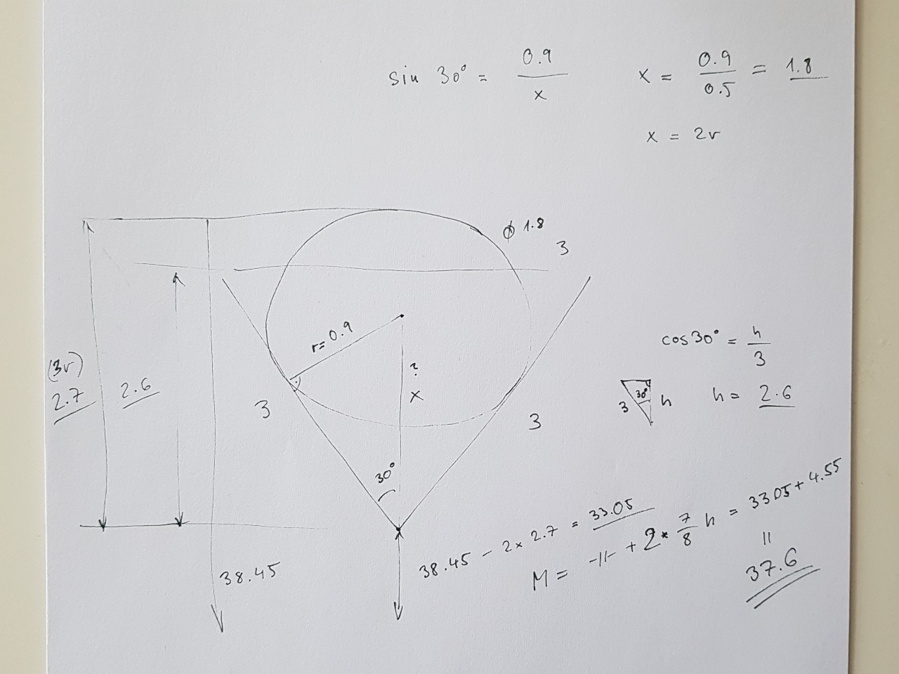

Dal jsem si mozkovou rozcvičku - i přes ty 1.8 válečky na tumlíkově obrázku je to M37.6 :)
