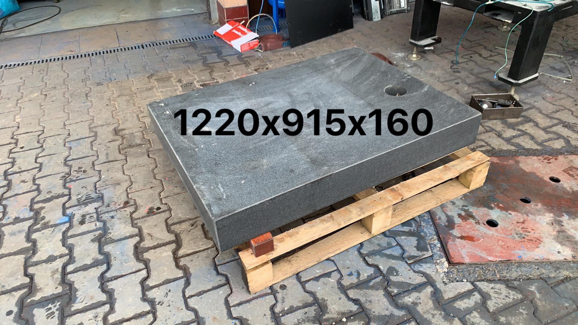

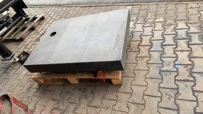

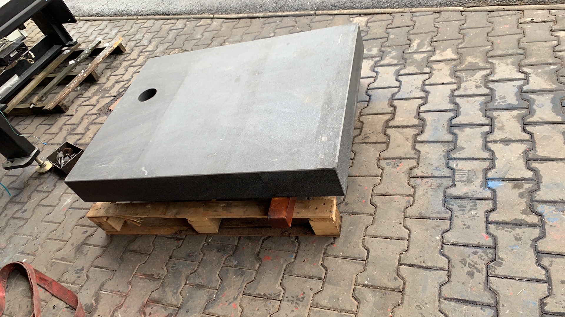

Predám žulovu dosku presne brúsenú
Vhodná na stôl pre kvalitárov a podobne
Orientačná cena 1000€
Rozmer na foto

aka je to trieda presnosti, davas k tomu aj protokol o merani?
1250 stoji nova na kinexe, bez diery

A prečo je tam tá diera? Na kvety? :)

... "presne brusenu"", kterou týpek před hodinou vytáhnul z torza stroje stojícího vedle ...

vidim ze tomu vobec nerozumiete a neviete ocenit raritu
som si isty ze ziadny z vas nie je domaci kutil kvalitar :)
Příspěvky: 23390
5. 3. 2020, 7:30
Rarita je ten inzerat
Presna merici deska na sobe nema podivne pruhy, nema v dobe diru.. A prodava se tu za zlomek tehle ceny. Tohle je evidentne nejaka levota.
