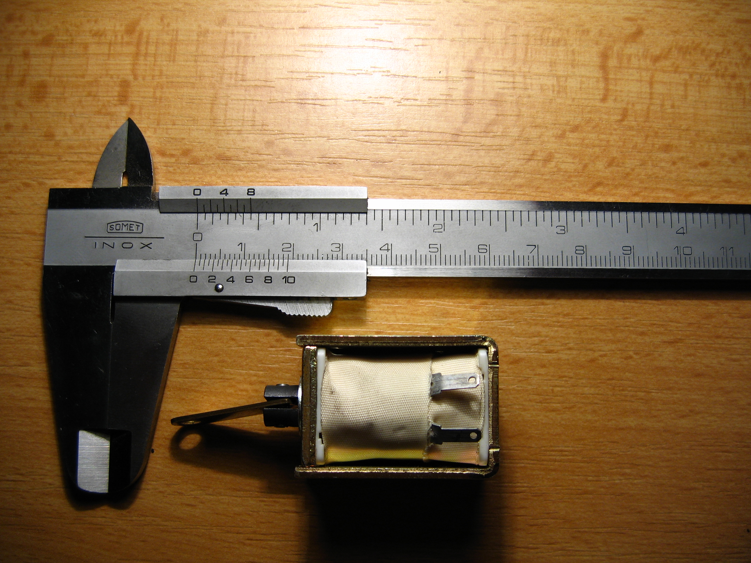

zdravim. mam taku otazku. ked mam selenoid o urcitom vykone vo W (watt) ako z toho viem vypocitat jeho pridrznu silu v N (newton)?
da sa to vobec? myslim ze by to malo ist, ale potrebujem trochu "nakopnut" lebo mi to nejde.
diky!

... najdi si datasheet selenoidu podobne velikosti a konstrukce - nebo to muzes zmerit pomoci "tahoveho silomeru" ps. ta sila ale neni linearni / v plne zasunute poloze je x-krat vetsi nez na zacatku

podivej se sem.
http://www.jaksa.si/English/index_en.html
pripadne napis primo panu jakšovi, jsou tam velice ochotni, nam udelali dokonce solenoid mimo produkcni radu, vim, ze delaji i presne podle parametru (a neni to zadna velka palka)

.xxx. píše:... najdi si datasheet selenoidu podobne velikosti a konstrukce - nebo to muzes zmerit pomoci "tahoveho silomeru" ps. ta sila ale neni linearni / v plne zasunute poloze je x-krat vetsi nez na zacatku
to je selenoid z kopirky a najst datasheet sa mi nepodarilo. bohuzial... a dokonca aj ten silomer som si pozical zo skoly, ale ma maly rozsah, vacsi nemame. naratal som 6N a stupnica mi nestacila. preto by som to chcel zistit aspon vypoctom-aj ked len orientacne. zdvih by to malo mas cca 2mm, takze s poklesom pridrznej sily si az tak nerobim tazku hlavu.
konkretne je to typ FH7-5092, napajanie 24 V. mozem odmerat prud a priblizne vypocitat ten vykon, len neviem ci si s tym nejako pomozem. tak reku ak by boli nejake napady, tak sem s nimi.
prikladam foto. podla toho linku co dal vlada2 by to mohlo mat tak 5-6W.

Jestli to de tak na to privaz kyblicek, zapni selenoid a postupne pridavej vahu az to povoli vis jakou to ma max silu ..

to je napad! skusim ked nebude chvilu vonku prsat, nepotrebujem rozlievat vodu vnutri.
