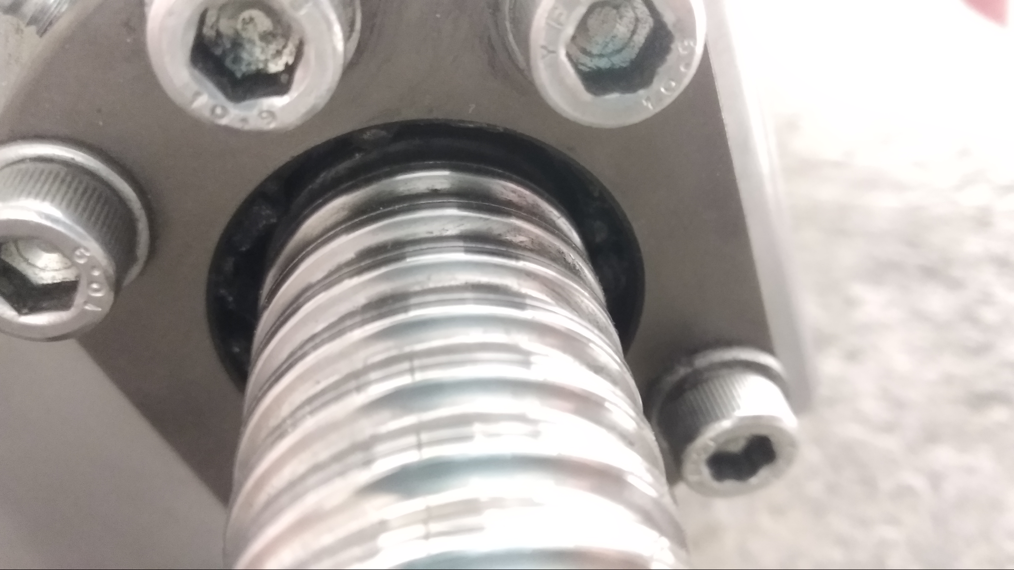

Ahojky,
nevím jak se to stalo, ale vykroutil se mi ten těsnící kroužek na konci matice (ze strany příruby) a i přes to, že na matici vidím, nevšiml jsem si toho až když to začalo křupat. Kroužek matice rozdrtila, takže je na nic. Evidentně kroužek není tesnění, ale uzávěr matice:( ...vysypalo se pár kuliček.
Měl bych dotaz na zkušenější kolegy, zda umíme kuličky sami doplnit (kdyby bylo nějaké video, bylo by fajn). Nebo jinak, víte kde by se dalo teď v Praze a okoli koupit takovou matici? DFU 2505 C5.

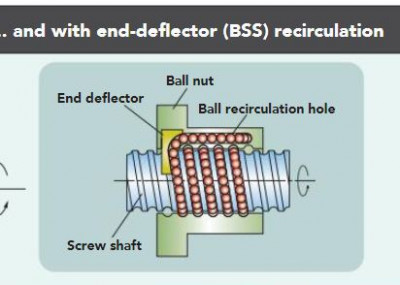

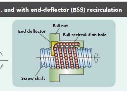

Mrosconi> existuji i typy matic, kde je opravdu deflektor soucasti toho vicka (endcap) , ktere kombinuje tuto funkci s funkci tesnici.
Nicmene takova vicka byvaji sroubovana celne a nikoliv jen pojistena radialnimi cerviky, tak jako (myslim) ma tvoje matice na obrazku.
Take jsem nikdy nevidel dvojitou matici s takovym endcapem. Vzdy jsem videl jen na jednoduchych maticich s jednou prubeznou drahou. Viz obr.
Dale existuji tzv. end deflektory (aka koncove deflektory) viz druhy obr, ktery take tangencialne vraci kulicky pro prubeznou drahu a zaroven tesni. Nicmene tohle reseni jsem videl jednou v zivote na NSK matici a ten koncovy deflektor opet byl jinak uchyceny uvnitr matice.
Takze bych se priklanel k ostatnim s tim, ze se porouchalo i neco jineho , mozna selhal klasicky deflektor na krajni kratke draze a kulicky vytlacily vicko.
V klidu to rozdelej a uvidi se, matici slozi kazdy, toho se neboj.

No až seženu lupu a pořádnou pinsetu, tak to zkusím. Ani nevím kolik těch kuliček zdrhlo. Asi 5 jsem našel podle trasy a zbytek je tak jak vidíte na obrázku. Ten kroužek na červíky ten byl sežvykaný. Jako by ho šroub a matice sevřel a pak odhodil. Šroub vypadá dobře. Rucně jsem to přetočil. Když s tím točím jedním směrem, jede to hezky plynule. Koupil jsem teď SFNU, tedy obyčejnou matici, protože DFU se přestaly vyrábět a tak to přehodím a pak se pustím do skládání té dvojité. Uvidíme.
