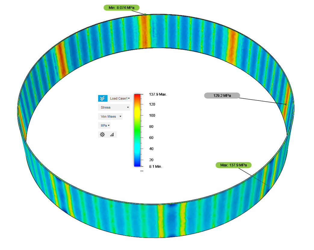

Ahojte,
snažím sa vypočítať, akú hrúbku má mať uhlíková bandáž na rotore motora - aby neuleteli magnety. Neviem, aké zvoliť maximálne zaťaženie v ťahu. Uhlíkový roving mám tento https://www.swiss-composite.ch/pdf/t-Te ... nblatt.pdf
Pevnosť v ťahu je udávaná 4300MPa. Aké skutočné zaťaženie je bezpečné zvoliť? Nie som strojár, takže mi tie materiálové listy príliš nehovoria. Podľa mojich (primitívnych :mrgreen:) výpočtov mi to vychádza pri hrúbke 0,5mm okolo 200MPa, keby som sa spoliehal iba na bandáž.
Skúsil som to nasimulovať vo fusion360, tam to vychádza ešte menej, okolo 140MPa. Ja si myslím, že by to mohlo vydržať, ale rád by som si vypočul radu od nejakého strojára.
Inak vláko bude orientované po dĺžke, takže s tým by problém byť nemal. Vďaka za rady.

Teď se k Fusionu nedostanu, tak nevim zda tam jsou vlakna.
Jakým směrem jsou ty uhlikové vlákna orientována?
Ten obrázek je nic neřikajíci, zaleží na okrajových podmínkách......
Osobně si myslim, že to je vol**ina. Když se v potaz vezme ekonomická stránka věci.

Podľa toho čo som našiel na internete fusion nevie simulovať vlákna, jediný podobný materiál som našiel "carbon fiber reinforced plastic", s tým, že som upravil mechanické parametre podľa toho vlákna čo mám. Myslíš že to niečo zmení? Nepotrebujem vedieť o koľko sa to natiahne a podobné veci, ide mi čisto o to, aby som neprekročil pevnosť toho vlákna. Robil som to ako statickú analýzu, nastavil som uhlovú rýchlosť ktorá odpovedá 6000ot/min.
Ako to myslíš, že to je volovina? Simulovať to, alebo ten nápad s bandážou s uhlíkového vlákna? Lebo to je celkom bežná prax pri vysokootáčkových motoroch s magnetmi na povrchu. Používajú sa na to rôzne materiály - kevlar, uhlík, sklo, nerez, niekde som videl aj titán.
Inak ten uhlík je iba na poistenie - lepidlo, ktoré som použil drží tak dobre, že dokáže strhnúť povlak z magnetu.

25. 3. 2020, 1:51
U uhlíkových vláken je problém směru orientace. V ose vlákna je pevnost 4300MPa, ale při střihu je pevnost 4,3MPa (převažně obecný udáj), takže pevnost tak papíru.
Proto se vlákna orientuji vůči sobě pod uhlém. Většinou kolmém 90°, případně 60°.
No vol***** proto, že když se ptáš na detaily vypočtu uhlikového vlákna, tak předpokladám, že s tím běžně neděláš a pak zjistiš jaka je to piplačka oproti jiným materiálům.
V principu to má v jedno rovině pevnost teměř nezničitelnou, kterou nevyužiješ a v ostatnich směrem je spíše podřadný matirál v poměru k ceně.
Těžko se radí, když nevím jak velké to máš.
Zde: Robil som to ako statickú analýzu, nastavil som uhlovú rýchlosť ktorá odpovedá 6000ot/min.
Při statické analýze těžko spočitáš otáčky nebo úhlovou rychlost.
Dodatek ty vlakná budou ohnuta do zatačky a to negativní jev pro vlákna.

Rozumiem správne aspoň tomu, že pri takejto bandáži budú tie vlákna namáhané iba na ťah? Za predpokladu, že pri omotávaní tie vlákna nebudú pod uhlom?
Inak k tej simulácií: pod statickou simuláciou je možnosť angular global load - podľa hmotností objektov a zadanej uhlovej rýchlosti to vypočíta odstredivé sily, a tie následne priradí objektom - takže tie sily sú statické. Ale fusion mám dokopy 2 dni, snažím sa v tom trochu naučiť robiť, takže možno je takáto simulácia úplná hlúposť.

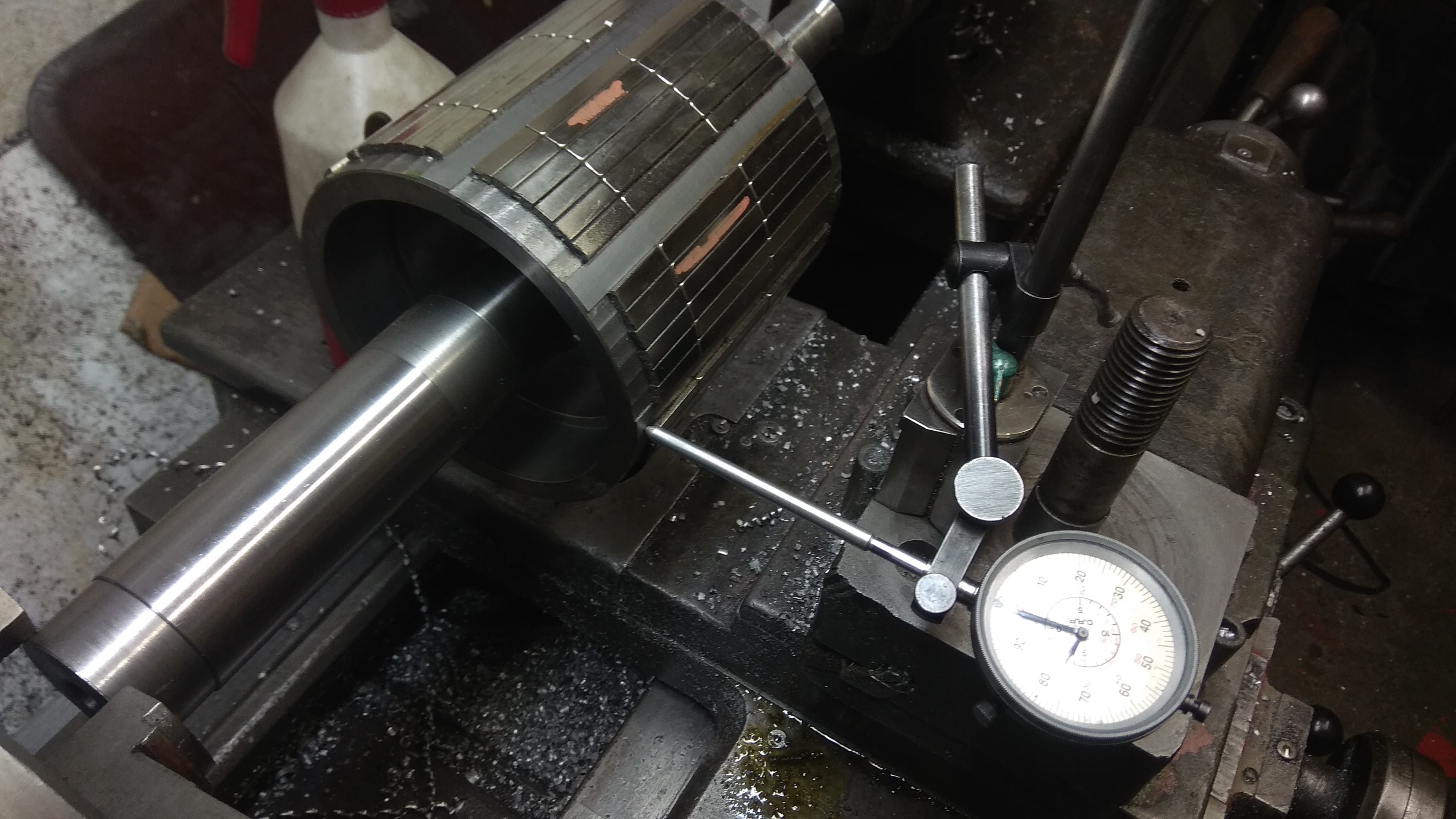

Ten rotor vyzerá takto, priemer 140, dĺžka 125

Dělá se to vedením vlákna přes válcovou železnou kladku, která se brodí v pryskyřici. Pro tenhle účel navíjíš kolmo k ose, tlakové nádoby pod úhlem 63 stupňů od osy. Výpočet pevnosti je jednoduchý, vezmeš pevnost jednoho vlákna a vynásobíš počtem závitů :-) Celkovou sílu kterou působí ty magnety si přepočítáš na tlak (záporný tlak na povrch rotoru) a pak máš na metr délky rotoru namáhání na tah těch vláken = průměr * tlak / 2 (všechno v SI). Vakuovat je zbytečné, necháš to zatvrdnout v té bandáži izolepou nebo čím.
turnigy
Příspěvky: 1762
Registrován: 2. 9. 2018, 6:13
25. 3. 2020, 7:31
Vďaka, tak nejako som to počítal, len som si nebol istý, či je to správny postup. Hmotnosť magnetov je 1kg, z toho vychádza pri rádiuse 70mm a 6000ot/min odstredivá sila 28kN. Plášť bude mať hrúbku 0,5mm a dĺžku 125mm, takže jeho prierez bude 62,5mm2. Z toho mi vychádza namáhanie na 1mm2 = ( 28/2 ) / 62,5 = 224N/mm2, čo je 224MPa.
