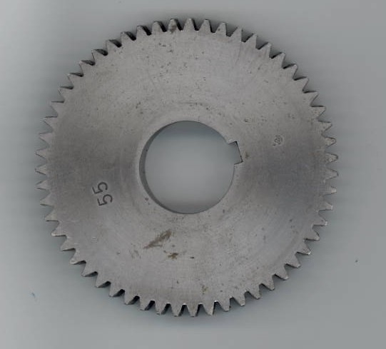

Mám dotaz zda někdo nedokáže typnout co je to za typ přímého ozubení.
Nepřipadá mi že by to mělo evolventní bok 20 stupňů. (Zkouším to sadovkama) . Zuby jsou spíš přímkový jak pilka. Je to na starý stroj a potřebuji si uděkat nějaký kolečka do sady. Technologie odvalovací obrážečka OHO20. Uvažoval jsem o tom, že bych si udělal potřebný nástroj na drátořezu a pak si obrazil ty kola. Kolo na obrázku 55zubů a průměr 71mm
Díky

Pokud je to přímější, tak by mohl být úhel záběru 15°, modul pravděpodobně 1,25. Ještě je dobré pro jistotu změřit i rozteč kvůli případné korekci.

Josef píše:Pokud je to přímější, tak by mohl být úhel záběru 15°, modul pravděpodobně 1,25. Ještě je dobré pro jistotu změřit i rozteč kvůli případné korekci.
Díky za typ, :!:
OK zkusím teda udělat model=>výkres M1:1 a pak to porovnám okení afinitou (profilprojektor :wink: ) Já těm kolům fakt moc nerozumím, ale je vidět že se do toho budu muset trochu položit (nastudovat to) Tu rozteč by jsi měřil jak? Korekci předpokládám že to nemá, jsou to výmenný kola na liru.

Pokud je to na lyru, tak by to nemelo být korigované, alespoň si myslím. Rozteč -> osová vzdálenost je tady taky vlatně flexibilní. Pokud můžeš porovnat na projektoru, tak to udělej.

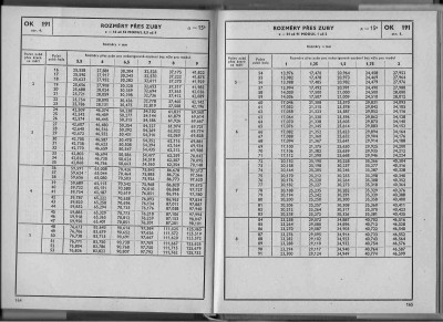

Úhel záběru by se měl dát zjistit z výpočtu rozměru přes zuby "M"
Napřed je potřeba zjistit počet zubů "z´" přes které měřit": a tento rozměr přes vypočítaný počet zubů změřit.
a) z'=alfa.z/180+0,5 (zaokrouhlit na celé číslo)
Pak vypočítat rozměr přes zuby "M"
b) M=m.cos.alfa.[3,14(z´-0,5)+z.ev.alfa]
Provedeme dva výpočty. Jeden pro úhel záběru 20 st. a druhý pro úhel záběru 15 st.
Správný úhel záběru by se měl skrývat tam, kde je stejný, případně velmi blízký (měl by být o nějakou setinu menší) rozměr přes zuby.
Asi to bude škrabání se levou tukou na pravém uchu - jistě je jednodušší způsob, který mne nenapadá.

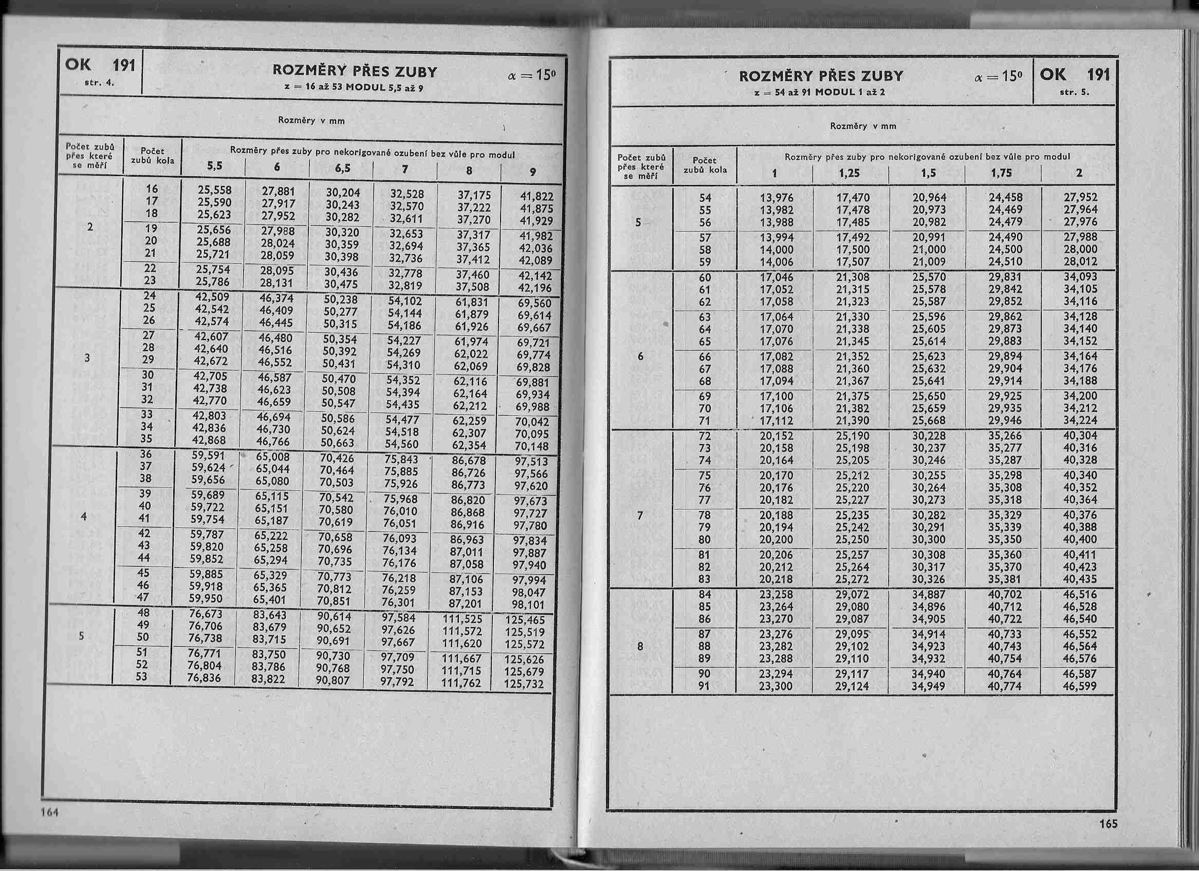

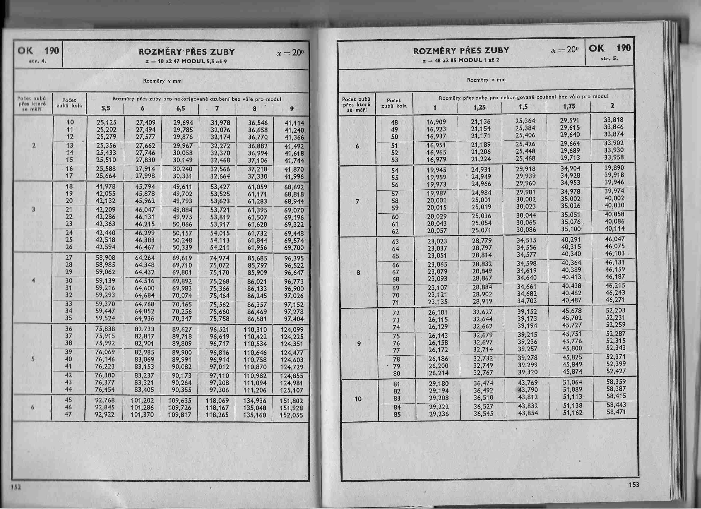

:lol: Tady jsem ti to oskenoval abys nepočítal už vypočítané,celou knížku skenovat nebudu to bych se z toho po.... :lol: ,pro to tvoje kolo 55z je tam jak 15st. tak 20st. a jednapětadvacet to bude jistě
15st. na dvaceti ti pojede taky akorát to bude hrčet a pokud máš jen to jedno 55 zubů tak ho hoď do kopřiv a udělej je všechny s nějakým normalizovaným nástrojem poplatným současné době :wink:

Všem mooooc děkuji za pomoc, ale jsem za tím vedle jak ta jedle :!: Co tam je fakt nevím :?: Již jsem toho dost vyzkoušel a stále žádný "BINGO" :cry: . Metoda zkoušky je výkres v M1:1 a pak okení afinita (profil projektor) daného kola. Samo, že nejlepší by bylo to předělat na nějaký standart, ale mám těch kol 100 a potřebuji jich nutně tak cca. 10 to ukáže situace, až budu muset složit nějaký špesl stoupání!! Tak se připravuji!! Ale ten kdo navrhoval tu základní kombinaci kol jsou 4 tak to má fakt zmáklý!!!! Doposud šlo vyrobit každé stoupání co jsem potřeboval s maximální chybou ( přesností) na 5 desetinném místě. :roll:
Druhá věc je taky ta, že třeba ten kdo to navrhoval, tak již dopředu ví že s těma kolama (100 ks) dokáže vyrobit každý rozměr a já si hraju jen na chytráka :oops: Ale pak by se to mohlo hodit na výrobu aspoň ND :!: např. když selže koncák a praskne zub :cry:

Pozor :!: Bingo se možná přibližuje :P Vydal jsem se na druhou stranu tý evolventy a vypadá to že to bude něco okolo 30 stůpňu. Nebo se to tomu nejvíce přibližuje :!: Takže to teď vezmu čistem 25,26,27,28,29, 31,32 a uvidíme :shock: Jak to dopadne dám vědět :roll:
