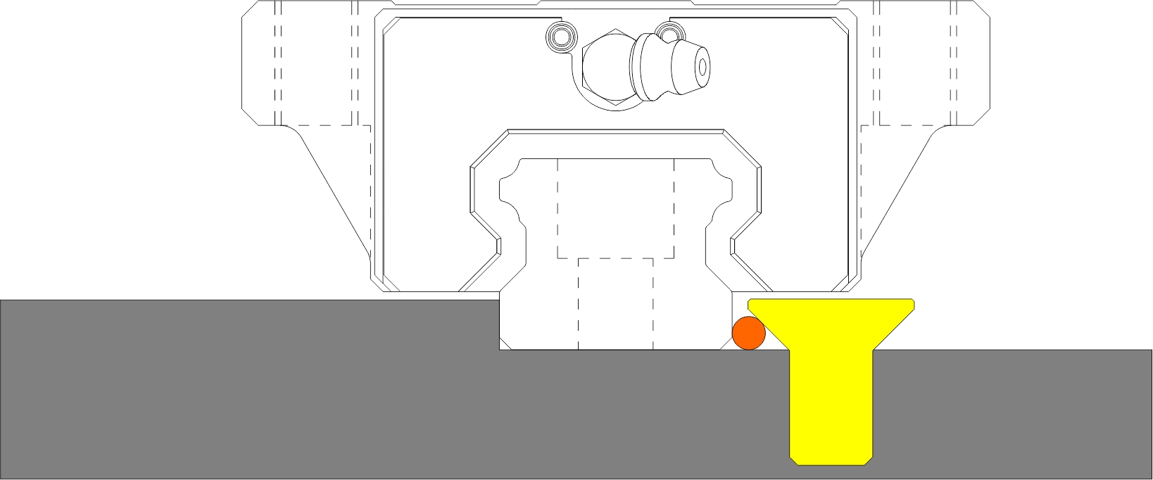

Ahojky,
Měl bych dotaz na zkušenější kolegy stavitelé...
Jak nejlépe a především nejjednodušeji vytvořit "Přítlačnou stranu" uložení?
Já mám tu běžnou se zápustnými šrouby a válečkem.
Můj dotaz je na ten váleček. Prostoru není moc, taže pro 30ku vedení je místo pro 4-5mm váleček. o tam ale dát? Já tam mám obyčejnou "hlazenku", ale vypadá to tak nějak nehezky. Nebyly by lepší nějaké kolíčky? Válečky z ložisek (asi moc tvrdé) nebo prostě něco jiného? Co tam dávate?
Moje verze je s M10 20mm zápustným imbusem a 20mm válečkem z hlazen ocelové tyče průměru 4mm.
Držet to drží až až, ale zda je to tak v pohodě.
Děkuji

Jednou jsem zde právě četl, že někdo doporučoval právě váleček z ložiska

Jde koupit rovný pružinový drát 4mm v délce 1m, pokud se nechceš drbat s jehlami z ložisek.

OK, ale hlazenka taky snad vydrží. Ty jehličky by mohly být tvrdší než samotná kolejnice:)

než ta jehla zničí kolejnici tak dřív utrhneš ten šroub, to už umíš :D dej tam jehly a neřeš kraviny..
