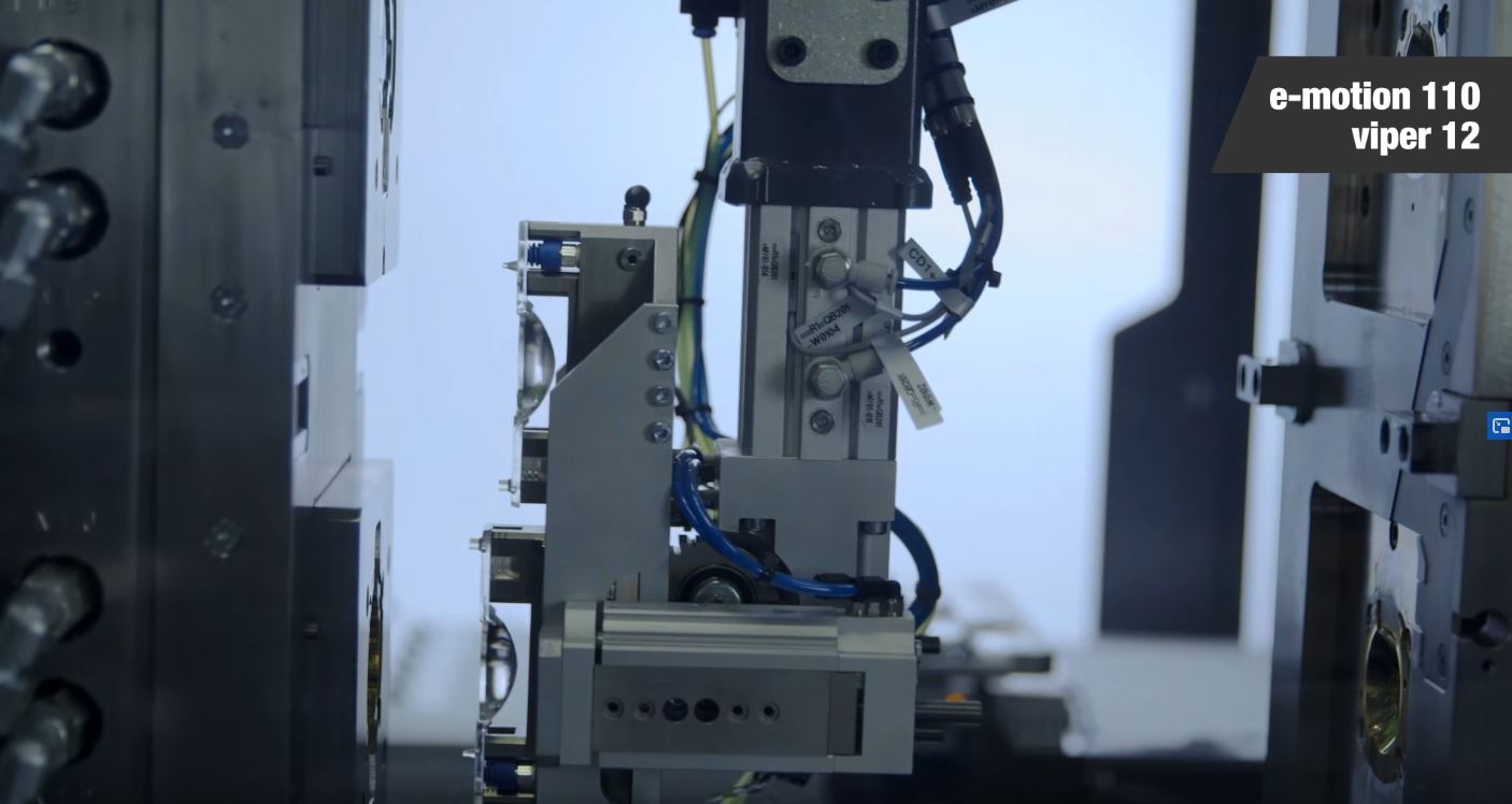

Zdravím,
chtěl jsem se zpetat na poměrně jednoduchou otázku. V příloze jsem poslal obrázek, jednás e o pohled do dělící roviny a chtěl jsem se zeptat z jakýho důvodu je TVÁRNÍK povystrčený směrem ven a tvárnice zapuštěná do desky? Je zde nějaký důvod pro to, nemohla by být dělící rovina hladká, že by tvárník i tvránice lícovaly s deskou? :)
Předem děkuji za odpověď.

důvodu může být více:
například menší HV vtokový systém nevím jak vypadá díl a ani nevím zda jsou ve formě jádra, vidličky atd..
konstruktér se třeba musel vejít do maximálního možného rozměru formy a tak posunul dutiny směrem k vstřikovací straně

z_sedlar píše: 1. 4. 2020, 7:26 Zdravím,
podstatně snáz udržíš tu dělící rovinu rovnou - představ, že by ti to zavíralo na celý té desce - sebemenší problém s rovinností, automaticky zástřik do dělící roviny.
Kdežto takto je tlak dělící rovině vyšší (stačí menší zavírací síla) - a v poměru ploch a rovinnost je navíc na menších rozměrech.
Taky dutiny dlabeš do menšího balvanu - takže podstatně levněji a snáz. Když naboříš jednu vložku, tak jí vyhodíš a vyměníš, no problém. Když to bude v kuse, totální průser - můžeš to rovnou celý vyhodit.
Naprosto běžný postup.
