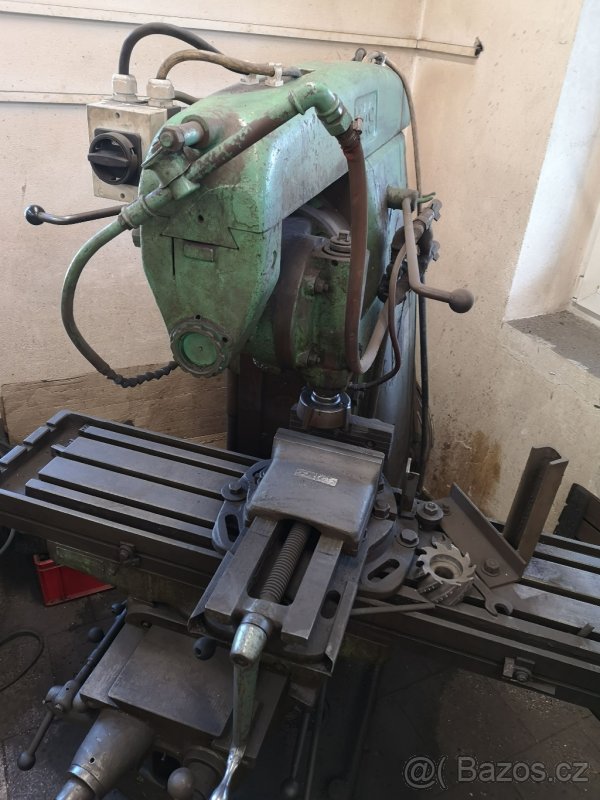

Dobrý den,
jen se chci zeptat, jestli je tato frézka k něčemu, nebo je "naprd" a do klasické FA2V to má hodně daleko.
Díky za info.
Radek

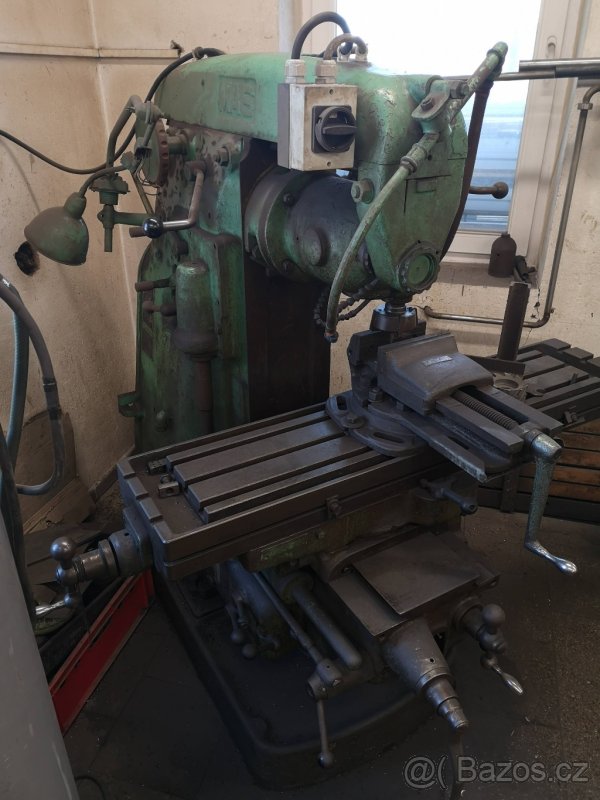

Je na bazoši za 22000,-
Jen mne zajímá jestli by byla použitelná do garáže na občasné frézování. Jsem nervózní z té frézovací hlavy, jestli je to originál, nebo to někdo dobastlil. Jestli má strojní posuvy, kolik kW je elektromotor a co je to vlastně za typ. Prostě zda-li se na ni dá dělat, či co na ní může být v háji?

Je to buď FU1 nebo FU2. Není to FU2A.
Ta hlava je tovární ale může být z jiného typu. Spíš bych se zajímal, jaký je kužel v hlavě. Metrický nebrat.

Prodávající je koukám obchodník a pokud ten dá rozumnou cenu je dobré být ve střehu 2x !! Elektrika je vidět pobastlená, ale to je nejmenší problém. Cena pokud všechno žije je a pokud to nemá kužel co píše Carl je OK. Ted mají šméčka hladové dny, možná i něco usmlouváš. Oni na smlouvání moc nejsou, tak z neho alespon vytahej trny.

Takže tam může být metrický kužel, nebo ISO kužel, někde jsem viděl i morse kužel. Takže který kužel by tam měl ideálně být? Co cena je příliš přemrštěná, nebo je v mezích slušnosti?
Díky za info, já totiž vlastním pouze soustruh o frézkách toho zatím moc nevím. Ale už přes rok pokukuji po nějaké frézce do garáže ( ideálně nějaká FA2V, nebo něco podného). :)

Tam bude problém, že táto hlava je primárne určená na použitie v horizontálnej polohe. Ak sa dá zvisle ako je na obr, je upínací kužel velmi nízko. Na tom fote je stôl na max dole, a medzi zverákom a frézou je tam pár cm. Napr vŕtacou hlavičkou s desinou vrtákom sa nad zverák nemá šancu dostať. Je tam síce vysoký zverák, možno keby dal nejakú 125-ku... Na bežné frézovanie sa používala hlava s medziprevodom ako napr na FA3U, a tam je to o ten prevod vyššie. Ak má s ňou aj tu hlavu, potom by tá cena celkom sedela (záleží ešte na vôľach vo vedení X a Y), inak nebrať.

Aha, toho jsem si nevšiml, máš pravdu, na této mašině bych toho moc neupnul, je tam opravdu málo místa. To je velký handicap.

Ono všeobecně u frézek téhle velikosti je problém s místem mezi hlavou a stolem.

Ideálne ISO 40, takých tŕňov zoženieš mraky a lacno. ISO30 je väčšia rarita, horšie sa zháňajú a naviac sa zle redukuje na MK3 (bežný kužel nástrojov), redukcia je dosť dlhá. Morse kužel má nevýhodu v tom, že je samosvorný a tým pádom pri vyťahovaní trňov a fréz treba do toho viac tĺcť kladivom. A MK tŕne tiež niesú úplne bežná vec, ale objavujú sa.
Ono tá krížová hlava má jednu nectnosť: pozri sa, koľko málo miesta máš medzi zverákom (stolom) a nástrojom. Toto by som aj pri občasnom frézovaní videl ako zásadnú nevýhodu.

Než FA2 bych bral mnohem raději FA3U. Už jen protože FA2 má strojní posuv jen podélně.
