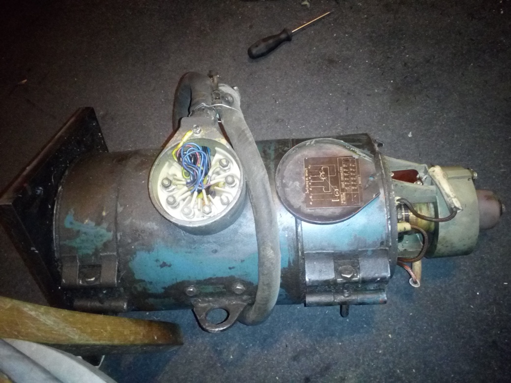

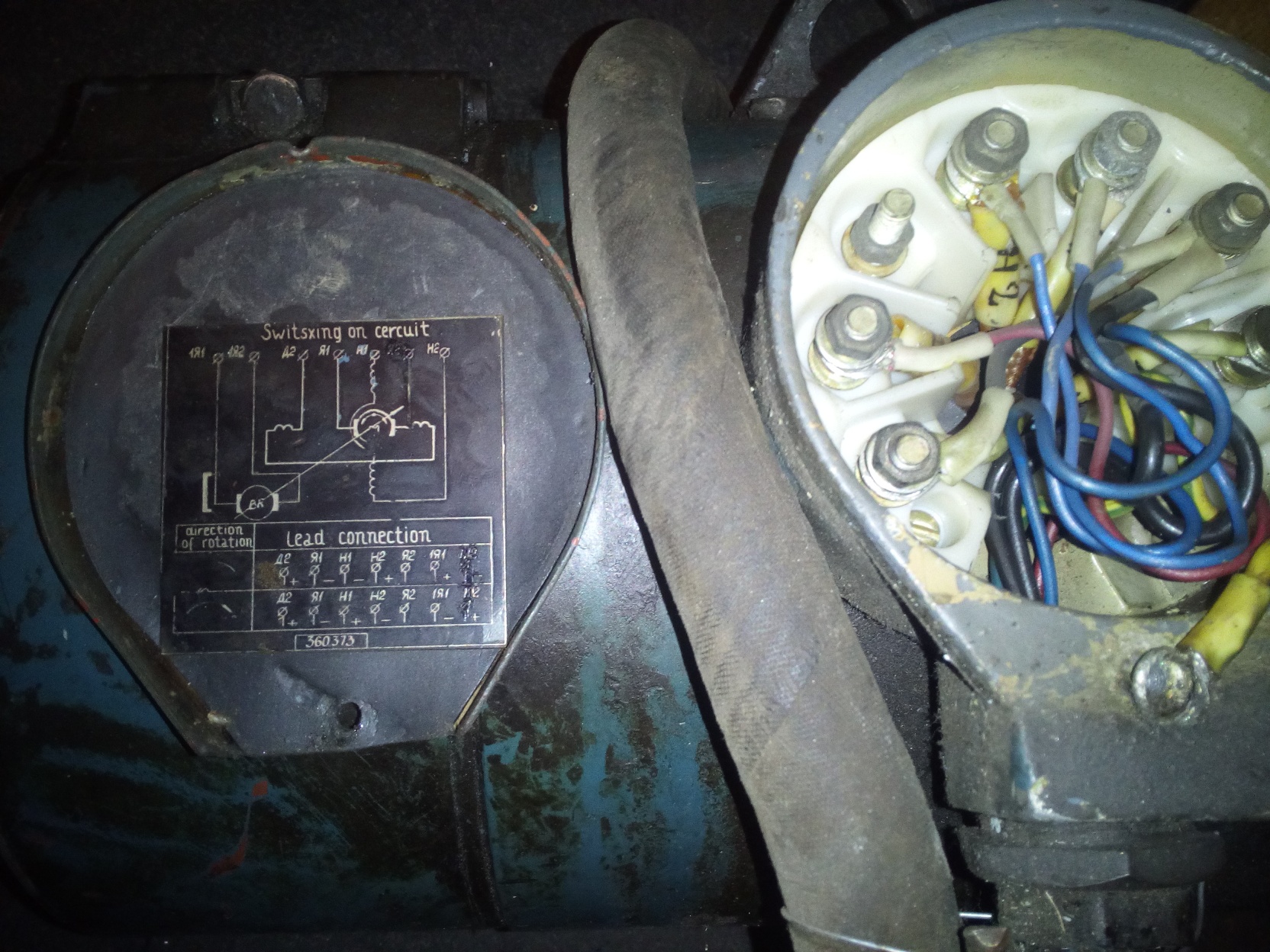

Zdravím všechny,
prosím o radu, případně nasměrování. Přiznám se, že elektro není moje silná stránka.
Je nějaká šance něčím řídit/regulovat DC motor (údaje, které jsem našel v manuálu: 0,85kW , 2360ot/min , 110V, bohužel motor je bez čitelného štítku). Motor je z ruské nástrojařské frézky, je k tomu i původní elektroskříň, ale zřejmě nefunkční.
Děkuji, s pozdravem PetaSlavek

Ahoj a mas cely stroj? Pak to ma jakysi smysl ho tam nechat a uřidit. Ono to neni nic sloziteho, podle stitku na ktery neni moc videt musi to mit buzeni a tim se reguluje. Jestli ho mas holy, tak ho zahoď a pouzij neco asynchronniho s menicem.

Můžeš vyfotit i tu skříň?
Servo je pokud mne paměť neklame kompaudní motor (seriový s paralelním buzením) s připojeným tachem.
Ten se dá řídit jak psal uz Cháron jednak tím buzením jednak jednak i na svorkách, popřípadě kombinací obého.
Myslím si že jen regulátor by Ti nepomohl, respektive pokud je to servopohon, tak potřebuješ řídící desku, která snímá i tacho motoru a dokáže ho vyhodnotit.
K čemu je to pohon?
Vřetene?
Osy?

Ahoj a co jsem dat konečně nějake ty fotky stroje a rozvadece? Kdyby kolega elbarto nenapsal ceske obdoby, nevim o čem vlastně diskutujeme.
Bud rozhybas stary rozvadec, kde ti bude enkoder misto tacha k prdu, nebo udelas nove rizeni a pak tam muses dat co chces. Ale zatim jsem videl jen fotku vytazeneho jednoho motoru...
