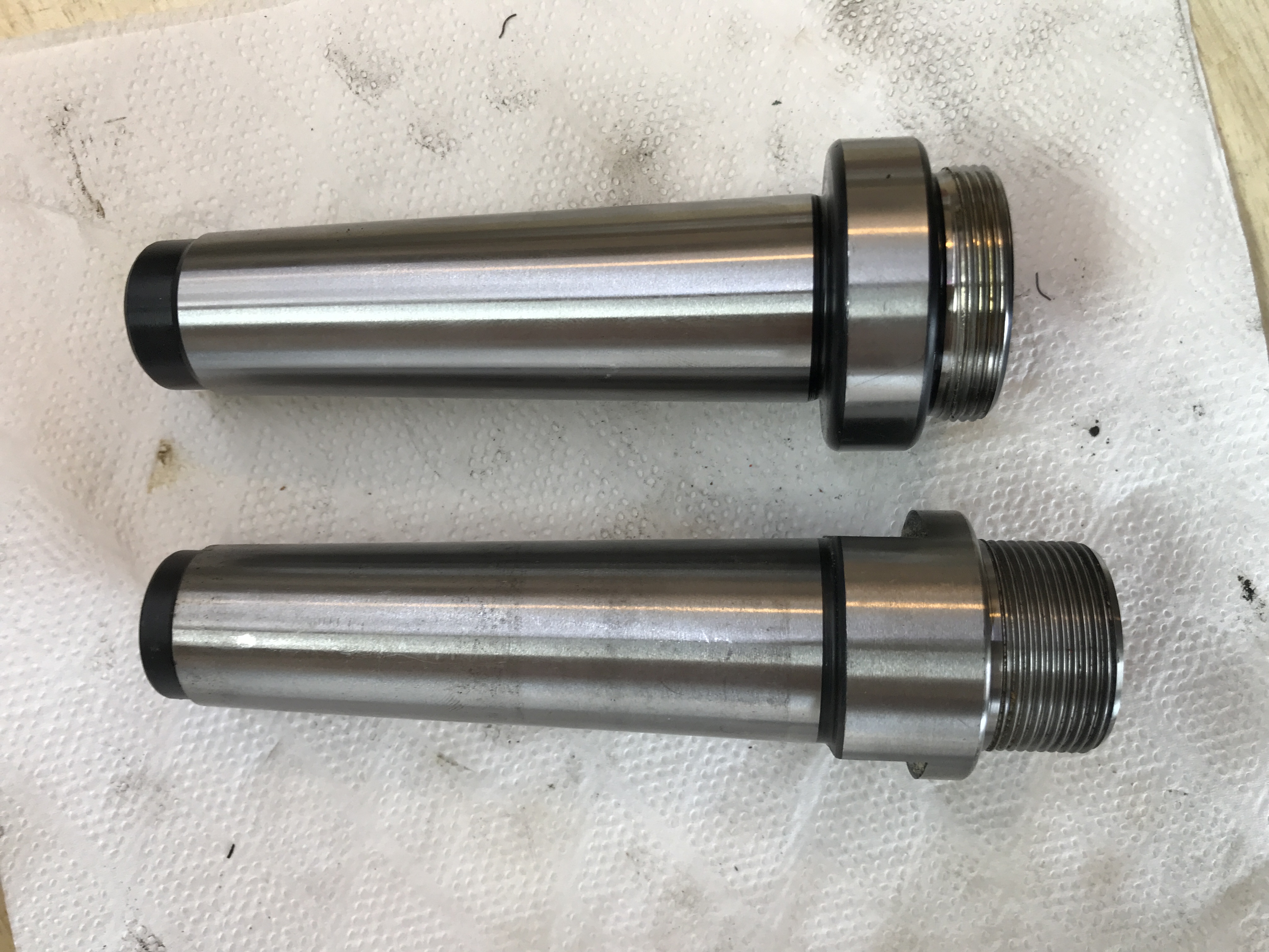

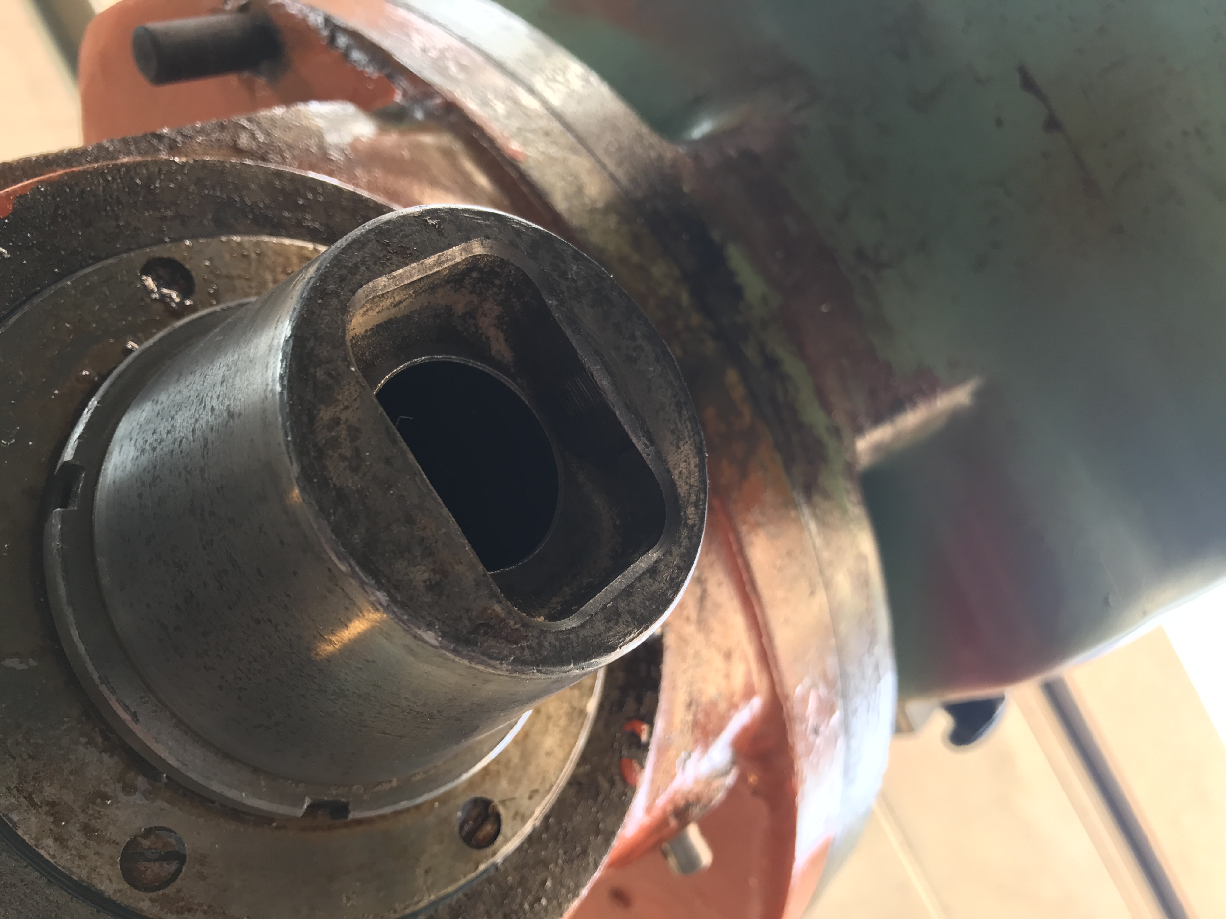

Caute. Jak prosim vas upravujete stopky s kuzelem mk4, kdyz vase vreteno prijima pouze ty s brousenymi stranami? Koupil jsem kuzel na vyvrtavaci hlavicku a zase mi tam nevleze. Jednou jsem jeden odfrezovaval, ale neslo to nic moc, napadlo me jeste brouseni. Co vy na to? U toho noveho kuzele musim odebrat skoro celou vysku toho krouzku, takze klidne uplne.

Vzal bych to přerušovaně rozbrusem, aby se to moc neohřálo a doladil na brusce.
Taky ti to někdo může říznout drátořezem, záleží zda se to vyplatí. :roll:
Příspěvky: 3860
4. 4. 2020, 1:06
Ofrézuj to čelne po 1 mm kvalitnou TK frézou, ide to obstojne. Tvrdý je ten tŕň beztak iba na povrchu.
Příspěvky: 7620
4. 4. 2020, 2:24
kulturně viz zverodoktor
na prasáka snadno rychle lacino odřezat flexou s tenkým řezným kotoučkem
za 5 minut není co řešit

Ok. Dekuji vsem. Tak ja to zkusim zase ofrezovat a pak si zprovoznim znovu pasovou brusku a doladim to tam.

Sice netuším čím a jak jsi to frézoval. Já mám bohužel stejný problém u MK3 a to krátké trny jako příslušenství k vyvrtávacím hlavičkám, flycutter... Pokud jsem kupoval trny v Kovonástroje či Markagro tak jsem je odfrézoval klasickou HSS frézou samozřejmě s chlazením bez větších problémů. Ty černé proužky nejsou bohužel pozůstatky po kalení, ale jen barva :lol:

Mám stejnou zkušenost :), ale zkus si to na československým upínači nebo VBD soustružnickým noži :lol: .
