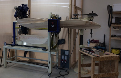

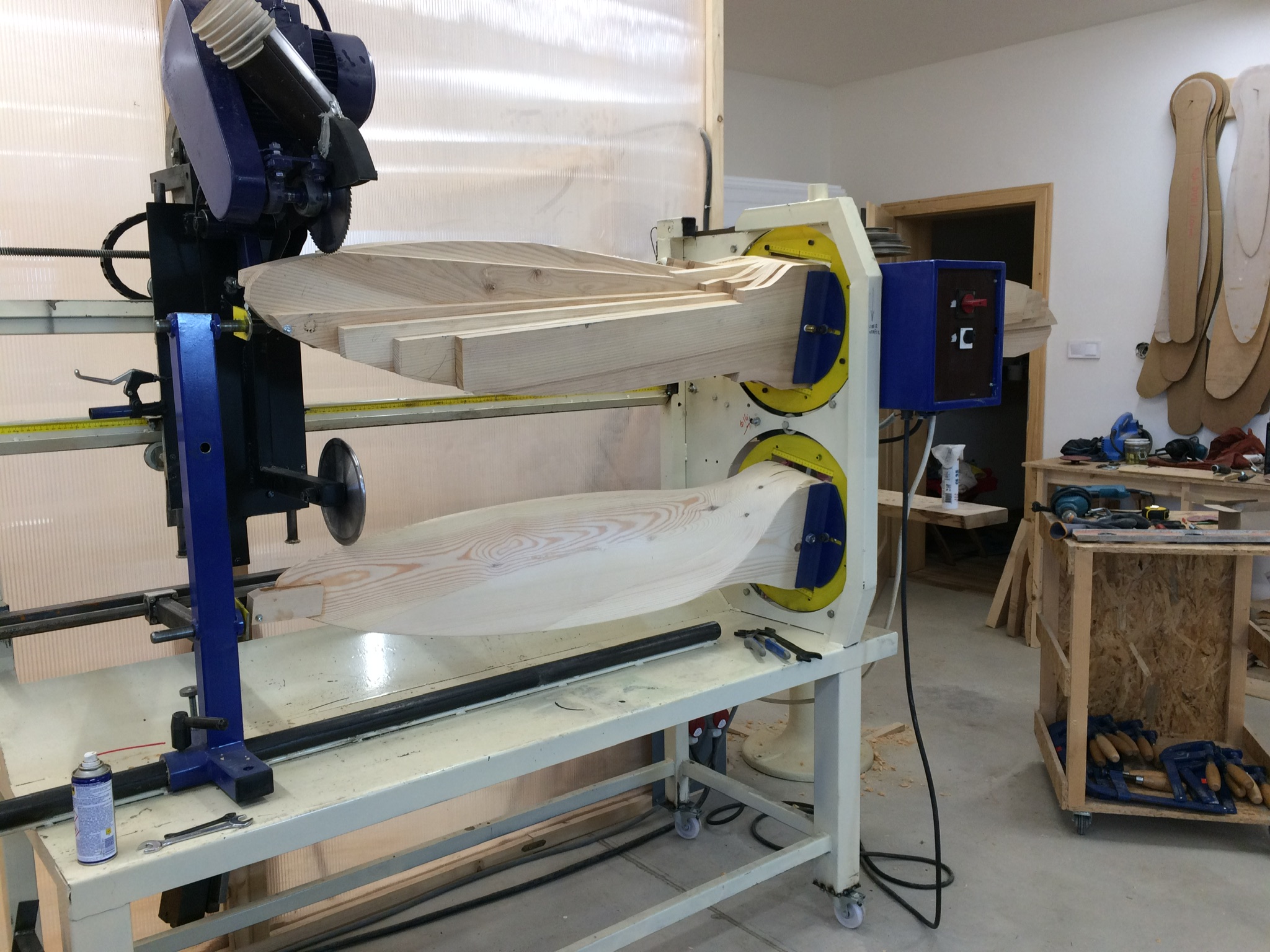

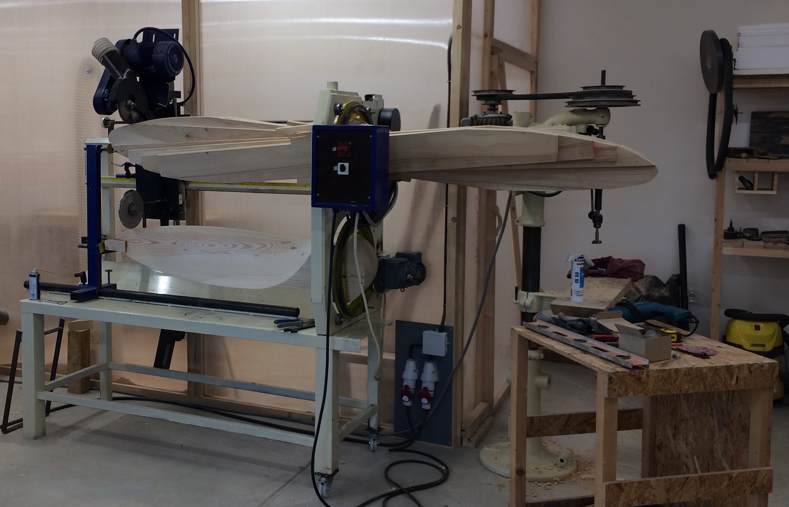

Tímto bych rád zahájil diskuzi k přestavbě kopírovacího soustruhu na cnc.
Vyrábím letecké vrtule. Materiál tvrdé dřevo.
Co by k tomu bylo potřeba, aby co největší část zůstala zachována? Kolik by to stálo? Co a koho bych k tomu potřeboval, i co se týče nastavování a údržby? Jsem schopen práce v Blenderu a generování vrtulí s různým stoupáním na základě vlastního algoritmu. Zřejmě by to ale nestačilo, a cnc by to potřebovalo v jiném formátu a s dalšími parametry.
Do přílohy posílám foto stávajícího stroje, o kterém jsem začal diskuzi ohledně mechaniky v jiném tématu.
Přestavba kopírovacího soustruhu
Ve výsledku pokud ti vyhovuje tuhost stávající mechaniky tak je to celkem jednoduchý .

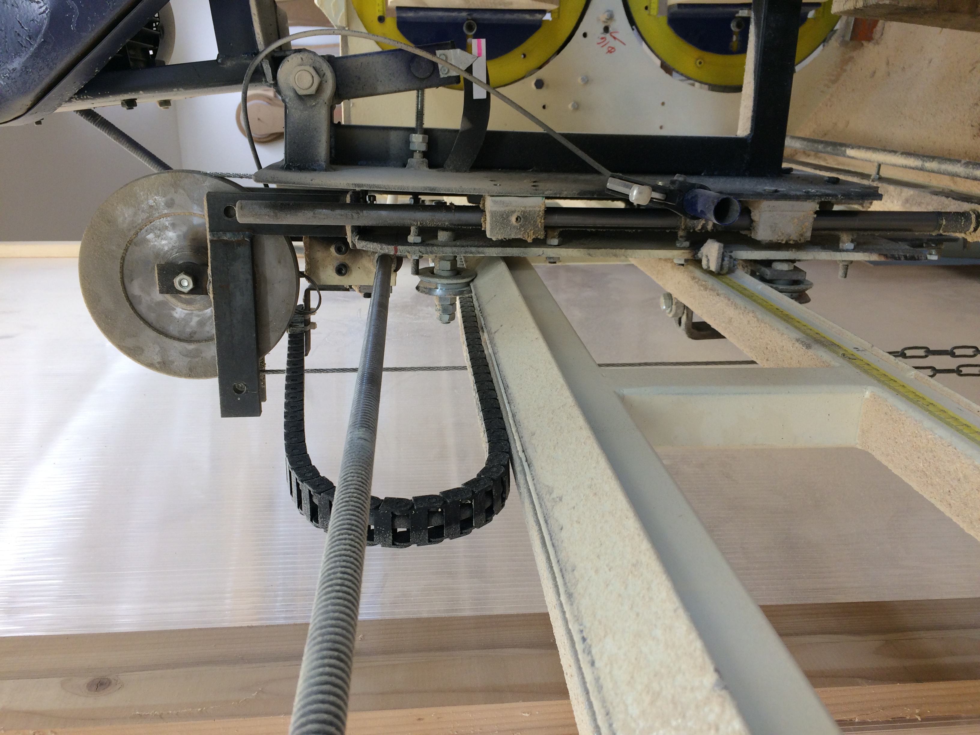

Na podélným posuvu máš trapézový šroub ,pokud ti vyhovuje tak ho nechat a pohánět ho nejlépe closedloop nebo alespoň klasickým krokáčem ,ale ta zpětná vazba se ti vrátí na prvním neudělaným zmetku .Doplň fotku pohonu podélného šroubu .
To zvedání pilky bych doplnil kuličkovým šroubem 16x5 a motorem jako u podélného posuvu .
Doplň fotky té rotační osy , ať se dá vymyslet jak dál .
