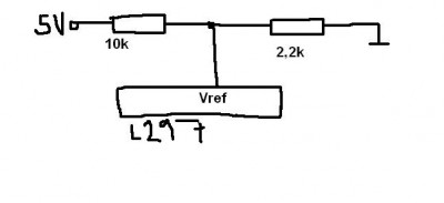

23. 2. 2010, 8:14
Zdravím,
Mám taký problém že, zapnem driver a do motoru netečie dostatočné množstvo prúdu. Viem to z toho dovodu ze ho viem pretočiť v stojatej polohe. Na druhej strane aj ked sa motor točí (podla mna do neho tečie málo A) dá sa toto nejako ovládať z L297? Alebo čím to može byť spôsobené? nejaké nápady?
Dakujem za skoré reagovanie.

Proud do motoru se reguluje referencim napetim na vstupu Vref. Asi by to chtelo dat sem schema... Jake motory pouzivas? Piska motor kdyz zapnes driver? Co pouzivas za zdroj? Jaky je odber proudu ze zdroje?

Jaký máš hodnoty těch snímacích rezistorů a co máš na vstupu Vref ?

no skúšal som aj tak ze je nezapojený. potom som skusal ze podla obrázka, skusal som tam dat potenciometer 50k a regulovat to ale nepomohlo.

pokud se jedna o katalogove zapojeni, tak jak uz bylo receno vyse, je potreba napsat hodnoty snimacich rezistoru a zkusit zmerit napeti na vstupu Vref. Jestli mas upravene zapojeni, tak sem budes muset dat schema....

Tie hodnoty snimacich odporov su 28Ohm
