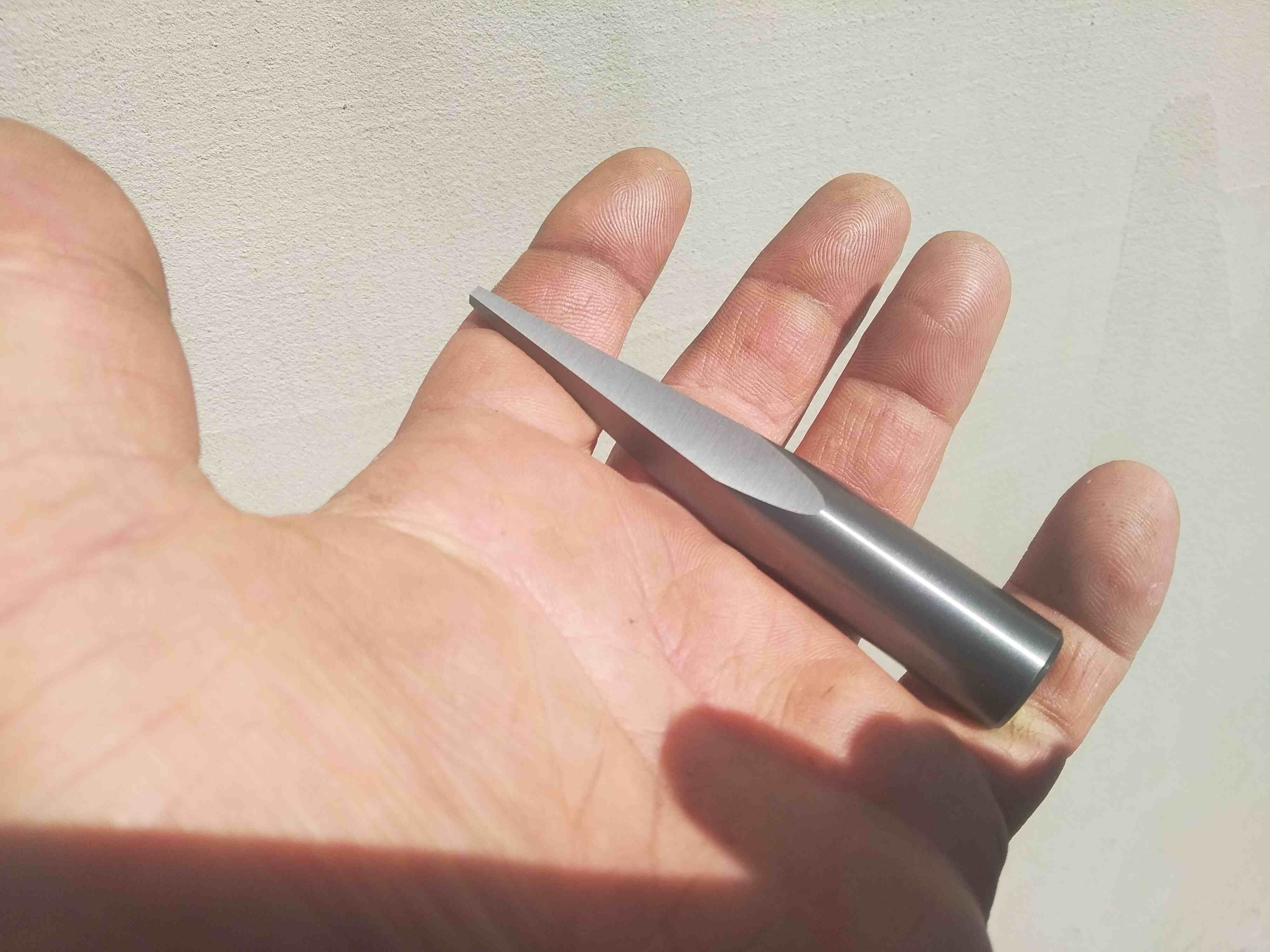

Příspěvky: 3784
7. 5. 2020, 8:28
Engineer píše: 7. 5. 2020, 12:45 Výstružník je moje oblíbené "hodinářské provedení" tedy konický pětibřit, vybroušený stejně jako navrtávák ze zlomenýho HSS závitníku
pěkné, pěkné :) i koukám, že taky pošolicháš kdejakej zbytek zlomenýho nástroje :D ten pětibřit jak jsi o něm psal mi připomněl jak jsem tuhle brousil takové moje kalibrační "výstružníky" v úhlu 1:5 a 1:6 z TK taky na pětibřit, jako to broušení hovno, ale počítal jsem ty nastavovací úhly jak magor asi hodinu :D, pak jsem to v sinusovém pravítku ty břity kontroloval a lebl jsem se o dvě stovky
budu muset tu sedumdesátku taky zprovoznit, na revolveru máš předpokládám 14mm
Engineer
Příspěvky: 2360
7. 5. 2020, 9:00
Jo, jo přesně tak ani kapka TK či HSS nazmar, u mně se hned tak něco odpadem nestane !!! :lol:
Původně jsem ten výstružník chtěl dělat z TK dříku co zbyly z fréz na plošný spoje (cca 3,17mm) ale nakonec jsem to spáchal z HSS. Tvrdokov je na brus přeci jen trošku záhul a už mi taky nějak docházej diamanťáky kotouče.
Mám revolverovku na 14mm čepy. Jenže origo vercajku k tomu moc nemám, tak si dělám takový rychlý a jednoduchý upínače svoje. Hodně se mi osvědčili "patrony" na kleštiny B6, ale to je tak do průměru 2,5mm, takže ty větší nástroje upínám napřímo do vyvrtanýho špalku jako ve videu. :)
