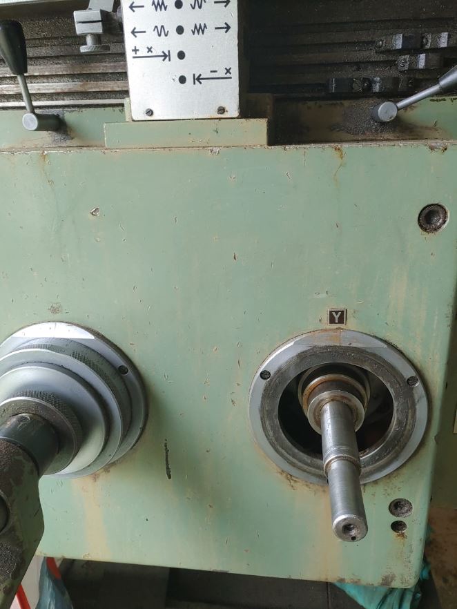

Ahoj chlapi, chtěl bych poprosit o radu/pomoc. Bohužel se mi nedopatřením při čištění stroje podařilo najet rychloposuvem na konec osy +y (směrem k obsluze). Koncový spínač zřejmě selhal (nebo funguje jen při strojním posuvu, nevím). Momentálně nejde ruční posuv - kolečko se protáčí (jde ztuha). Strojní posuv taktéž nejde, ale čerpadlo běží. Při zmáčknutí rychloposuvu se čerpadlo přetíží/zastaví. Prosím vás o radu pokud máte nějakou podobnou zkušenost, případně o kontakt na někoho kdo dělá servis nebo se vyzná. Já bohužel nikoho neznám, stroj mám doma na hraní. :roll:

Zkus sundat kličku, nonius, pod tím bude nejspíš příruba a pod ní vymezovací podložky. Mělo by se to uvolnit.

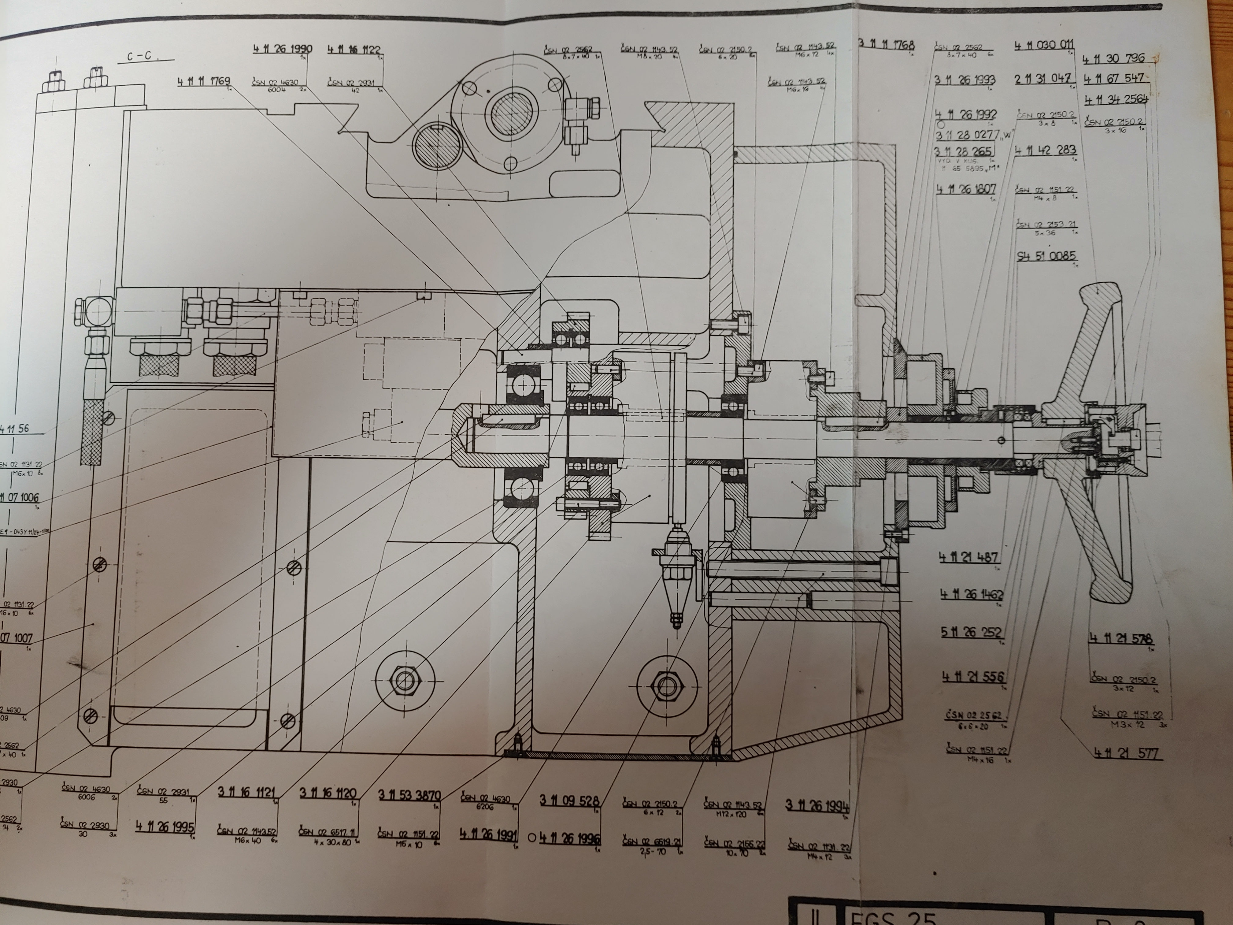

Ahoj, tak jsem to teď rozebral a bohužel problém stále přetrvává :| . Při zapnutí posuvu to má náznak pootočení a konec. Strojní posuv běží, ale netočí s tím a rychloposuv se "zadusí". :? Takhle to vypadá v návodu :D
