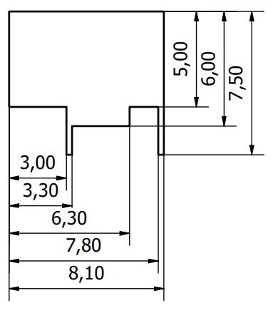

Dobrý den,
potřeboval bych (asi vypálit laserem) takovéto plíšky z CU plechu tloušťny 0,3mm.
Je takový rozměr vůbec reálný?
Vzhledově to nemusí bít 100%, nepůjdou vidět.
Rozměry jsou v milimetrech.

Ahoj, s takého tenkého plechu sa dajú aj leptať. Záleží na tom, koľko ich potrebuješ. Leptanie by asi pri viacerých kusoch bolo lacnejšie. Ako veľmi je kritická presnosť rozmerov?

bezproblému SZ.
jj více ks na sobě.
