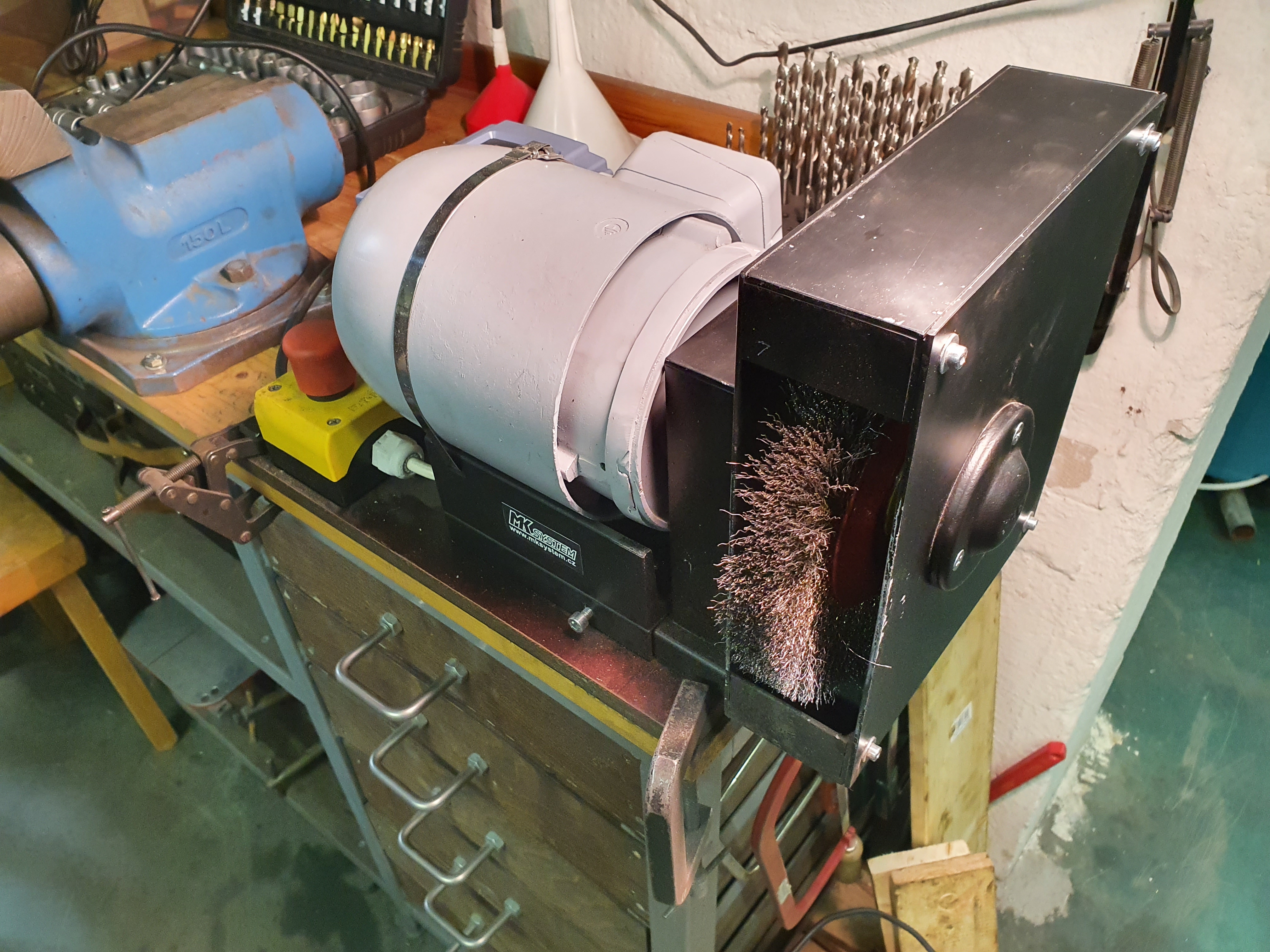

A co si tam dat dratak? Ja si udelal forichtung jen na nej s fm, a bez nej uz ani ranu.

Charon píše: ↑27. 5. 2020, 9:07 A co si tam dat dratak? Ja si udelal forichtung jen na nej s fm, a bez nej uz ani ranu.
Na čo využívaš drotený kotúč?
