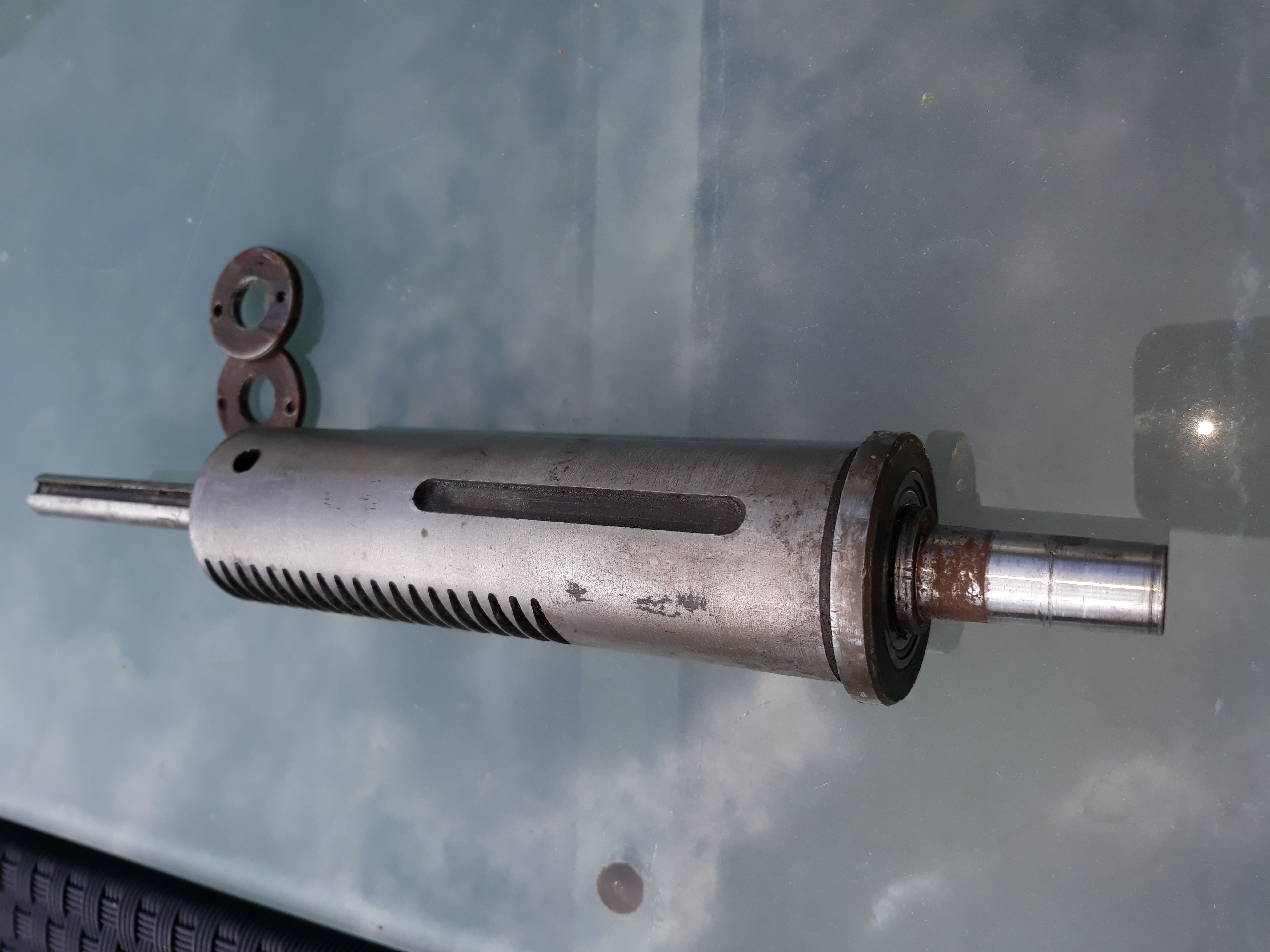

Ďalší krok bude výmena ložísk, nájdem niekde zoznam potrebných ložísk do pinoly? Ja ta vyberanie nejaký špeciálny fígeľ alebo skrátka vyťahujem čo vidím?

Hore je matica, tú dáš dole a vytlačíš vreteno z pinoly. Žiadna záludnosť v tom nebola.

pinolu mám na stole, nad horným ložiskom boli dva ploché krúžky naskrutkované na vretene (asi ako tesnenie) , zhora kukám na ložisko. Zatiaľ OK
Už nič nevyzerá že by sa dalo odkrútiť , otázka je či mám už iba s citom mlátiť zhora po vretene alebo je tam ešte nejaká finta. Nahriatie pinoly na plynovom sporáku na nejakých 50-70C by mohlo pomôcť a nemalo by uškodiť. Otázka je či to stačí.
Nerád by som niečo zoslonil
xener
Příspěvky: 855
15. 6. 2020, 11:16
skoda plynu, tych par stupnov nic nevyriesi, to je teplota teplej vody. chcelo by to plynovy horak.
kazdopadne, teplom sa kov roztahuje to ty asi na tej pinole nechces, aby to islo este tazsie.

potrebujem dostať vreteno von z pinoly, takže roztiahnutie pinoly by rozhodne vadiť nemalo (otázka je či to pomôže)
Vŕtačka stála roky , možno desiatky rokov na dvore , takže môže byť vreteno o ložiská aj jemne chytené hrdzou

nalej zhora odhrdzovac alebo WD fast penetrator a tak to uvolni.
predstav si kruhovy kovovy predmet s dierou v prostriedku. ked ho nahrejes a roztiahne sa , myslis ze sa vnutorna diera zmensi alebo zvacsi ? :) teleso sa bude roztahovat vsetkymi smermi , nie len smerom von od stredu

Moc to hrotíte. Zeshora je segrovka. Pak to normálně vylisuješ. Spodní maticí pod hlavičkou nastavuješ axiální vůli. Jsou tam dvě radiální a jedno axiální ložisko.

segrovka tam nebola, tie dve ploche matice som vybral zvrchu
dole żiadnu maticu nevidím :(

Ségerka je hore, na tej hriadeli s drážkou. Nevidíš ju, lebo je určite zakydaná vazelínou a špinou :lol: vyčisti to a objaví sa.
Keď ju vyberieš (alebo zistíš, že tam žiadna nie je - možno ju tam niekto zabudol dať), tak to vylisuj tlakom na tú hriadeľ s drážkou.

na V16 je matica dole, teraz som sa bol kuknúť
na tejto V10 (V6 /V13 ktovie čo to bolo...) zdola nevidím nič
zhora som vytočil tie dve ploché matky
takže teraz tlačiť vreteno dolu ?

Tie matice boli na tej hriadeli s drážkou? Tak to je potom zaujímavé, na mojej V10 sú zospodu a hore je ségerka, asi je to novšie riešenie, aby sa nemusela pinola vyberať na nastavenie vôle.
Ak boli tie matice naozaj hore, tak potom by to malo ísť vytlačiť smerom dolu.

ani desatinu...
zjavne je tam ešte nejaká zrada
