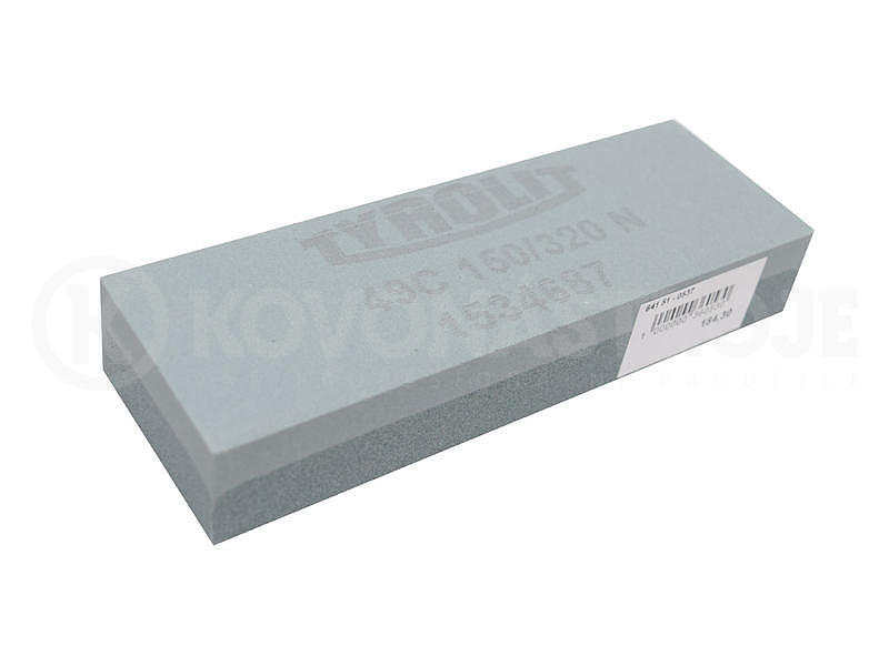

Přidám sem dotaz ne úplně netématický: nevím jak obnovit povrchy brusného kamene, je už takový hodně "smutný", potřeboval bych ho dostat do dobrého stavu...
Je to tento, ten můj je už šedočerný se stopami kovu...
Hlavně bych rád zaručil rovinnost.

pavlík píše: 1. 6. 2020, 7:35 Přidám sem dotaz ne úplně netématický: nevím jak obnovit povrchy brusného kamene, je už takový hodně "smutný", potřeboval bych ho dostat do dobrého stavu...
Tieto kamene sa orovnavaju napriklad tak že trieš stym kamenom o nejaky velky brusny kotuč alebo na prebrusenu platnu daš šmirgel a potom šmirgli stym kamenom šuchaš ale original naradie na orovnavanie kamenov su take diamantove platne orovnavacie ale tie su trochu drahšie ..tu na videu ten chlapik orovnava kamene
https://www.youtube.com/watch?v=_NNpfMDJqrI

pavlík
Příspěvky: 896
Bydliště: Praha 5
1. 6. 2020, 8:08
Perfektní, díky :)
GeeSnake
Příspěvky: 1256
Bydliště: Strakonice
1. 6. 2020, 8:18
Nebo kupovat v páru, a brousit o sebe.
pavlík
Příspěvky: 896
Bydliště: Praha 5
1. 6. 2020, 8:27
To mě sakra nenapadlo, zrovna jsem ji jeden objednal. Ono to určitě chce dva stejné, no já budu mít dva, ale různé zrnitosti... :?
