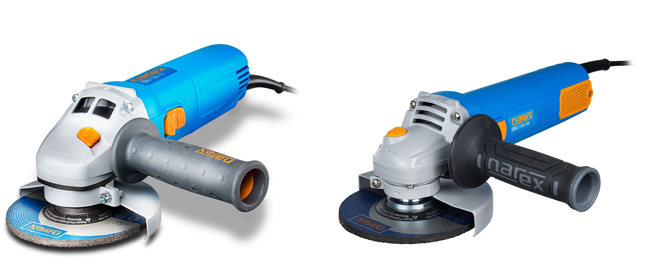

jen k tomu narexu...
pokud o něm někdo uvažuje a chce kvalitu tak ten co má "velké díry"
kovove převody a výroba CZ, proto take ta cena.
