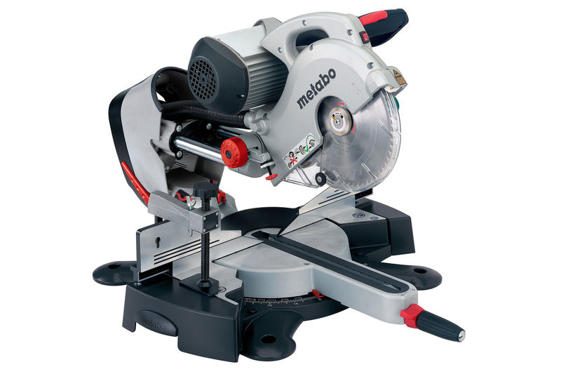

Příspěvky: 6522
4. 6. 2020, 4:10
Ahoj mám to skoro největší Metabo z dob kdy to byla slušná značka. Můj model se sice prodává, ale odlehčili ho na všem co šlo, je asi o deset kilo těžší něž ta dnešní. Je kluzná na tyčích, vysouvací boční podpěry, za mě můžu říct, nevím jak jsem bez ní moh žít, naprostá spokojenost, ale řežu jen dřevo.
