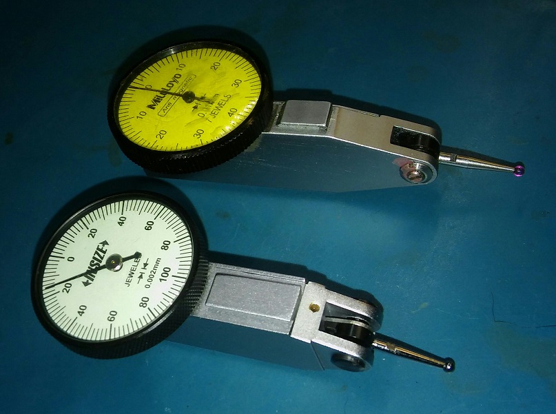

Těch tisícin jsem si nějak nevšiml. Myslím že to ani neexistuje - určitě jsem to nikdy neviděl. Jinak kolega koupil pupita Mitutoyo a za moc nestály - až jsem si všiml že to jsou MiLuLoyo !
Vedle jsem ještě položil starý Pupitast od Mahru - furt ještě chodí.

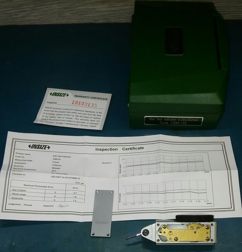

Milan199> psal jsem ze ten tisicinovy packovy (model 2380-02 prikladam obr.) uz nejakou dobu mam a je skvely, proto jsem se ptal na zkusenosti s ostatnimi meridly od nich. A neprekvapuje me ze Vam slouzi dobre. Tu nejlevnejsi tridu nechci, to je samozrejme rebrandovana lowcost klasika z Ciny, kterou dnes nabizi na spodku portfolia snad kazdy vyrobce.
Ale ty lepsi modely je evidentne jejich specificky design a udajne delany i v EU.

Ten je zajímavej. Už jsem ho přihodil do příští objednávky. Třeba se někdy na něco hodí :)

Milan199> Fajn,myslim ze nebudes zklamany. Maji v nabidce i takovy 2um se sikmo sklonenym ciselnikem, model 2399-08. Tak treba jeste mrkni na ten, jestli se ti vic nehodi.
