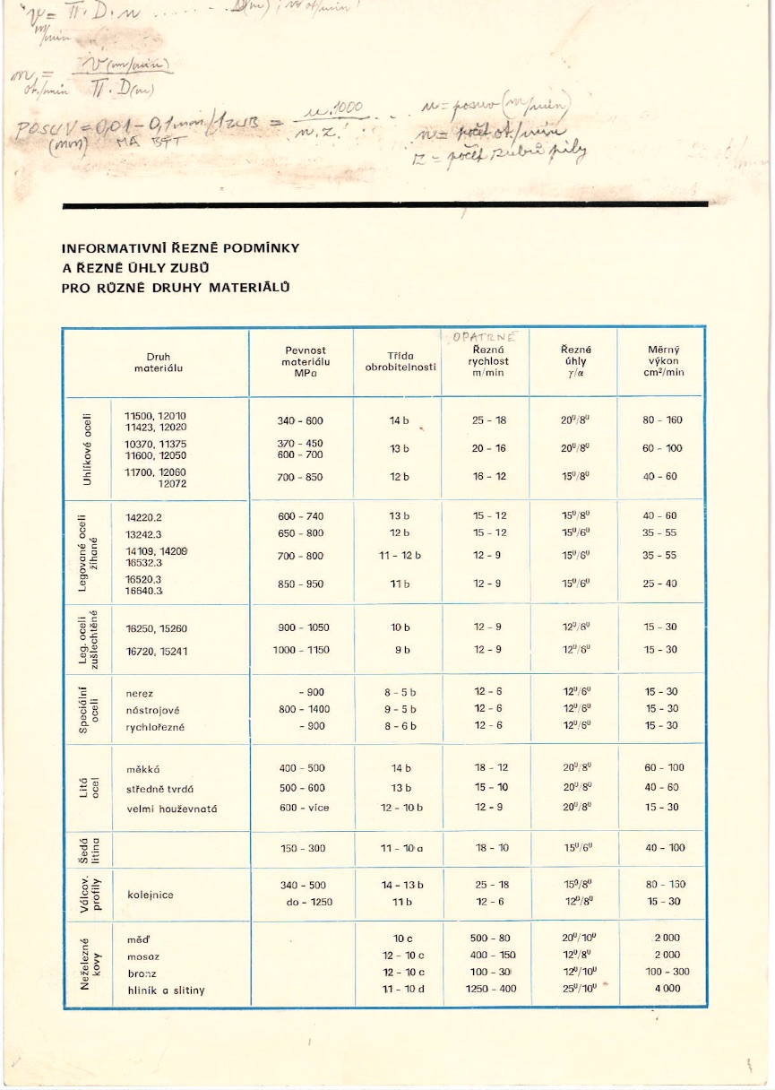

.Ahoj,
rozumím této tabulce správně, že by se měl stejný kotouč točit pro hliník až o dva řády rychleji než pro ocel nebo mi něco uniká? Je zde řezná rychlost obvodová rychlost kotouče?
(zdroj)
Díky, T.
PS: Asi jsem si mohl vybrat novější katalog, k tomuto jsem se doklikal přes normu na mých koutoučích.

Rezna je obvodova.. A ano pro hlinik může být klidně stokrát větší než nějaké pevné legovane oceli
Příspěvky: 3689
11. 6. 2020, 4:02
Držel bych se toho ruku psaného nápisu u řezné rychlosti "OPATRNĚ".
Většinou platí, že doporučené řezné rychlosti je třeba dělit tak min. dvěma - třemi.
Napsat jednu řeznou rychlost pro hliník je pitomost. Hliníků je milion druhů a každý chce své. To samé platí pro bronz nebo měď.
U hliníku je stěžejní chlazení / mazání. Jsou li to HSS pilky /ze sociku / tak většinou nechutně šmajdají a ve výsledku bere jen pár zubů.
Ano na hliník používám řeznou rychlost cca 1150m/min, ale jedná se o specielní SK kotouč se třemi druhy zubů a ten plech toho kotouče je spečen z plátků jako samurajské meče. Jakmile byť na okamžik selže chlazení máš kotouč za cca 6k v pekle.
U HSS pilek bych se i na hliník držel rychlosti do 20m/min a intenzivně chladit ! Jinak se ten hliník zataví v zubové mezeře a máš po pilce.

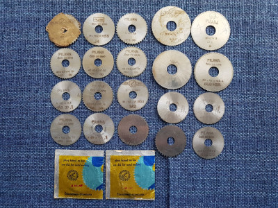

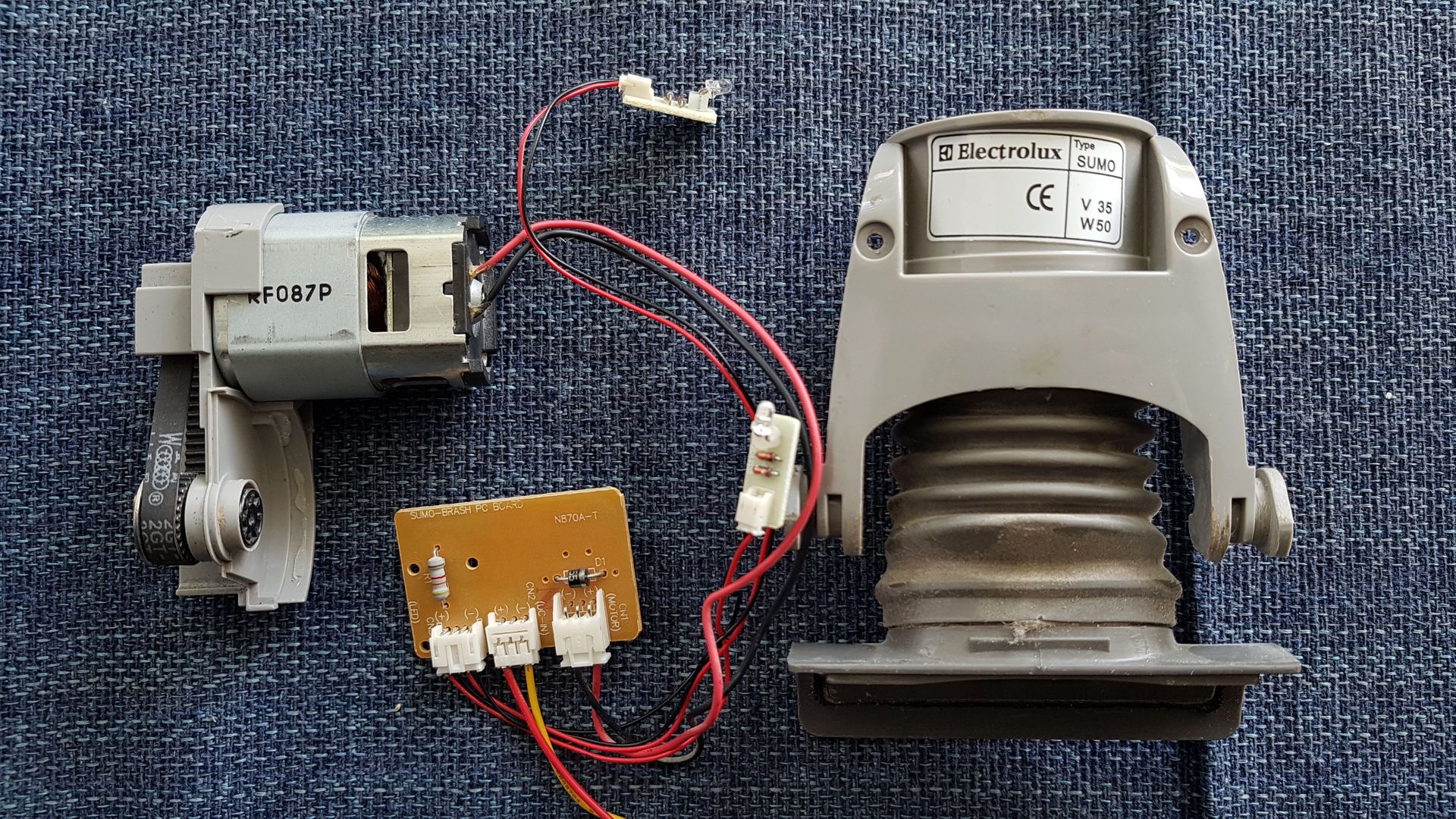

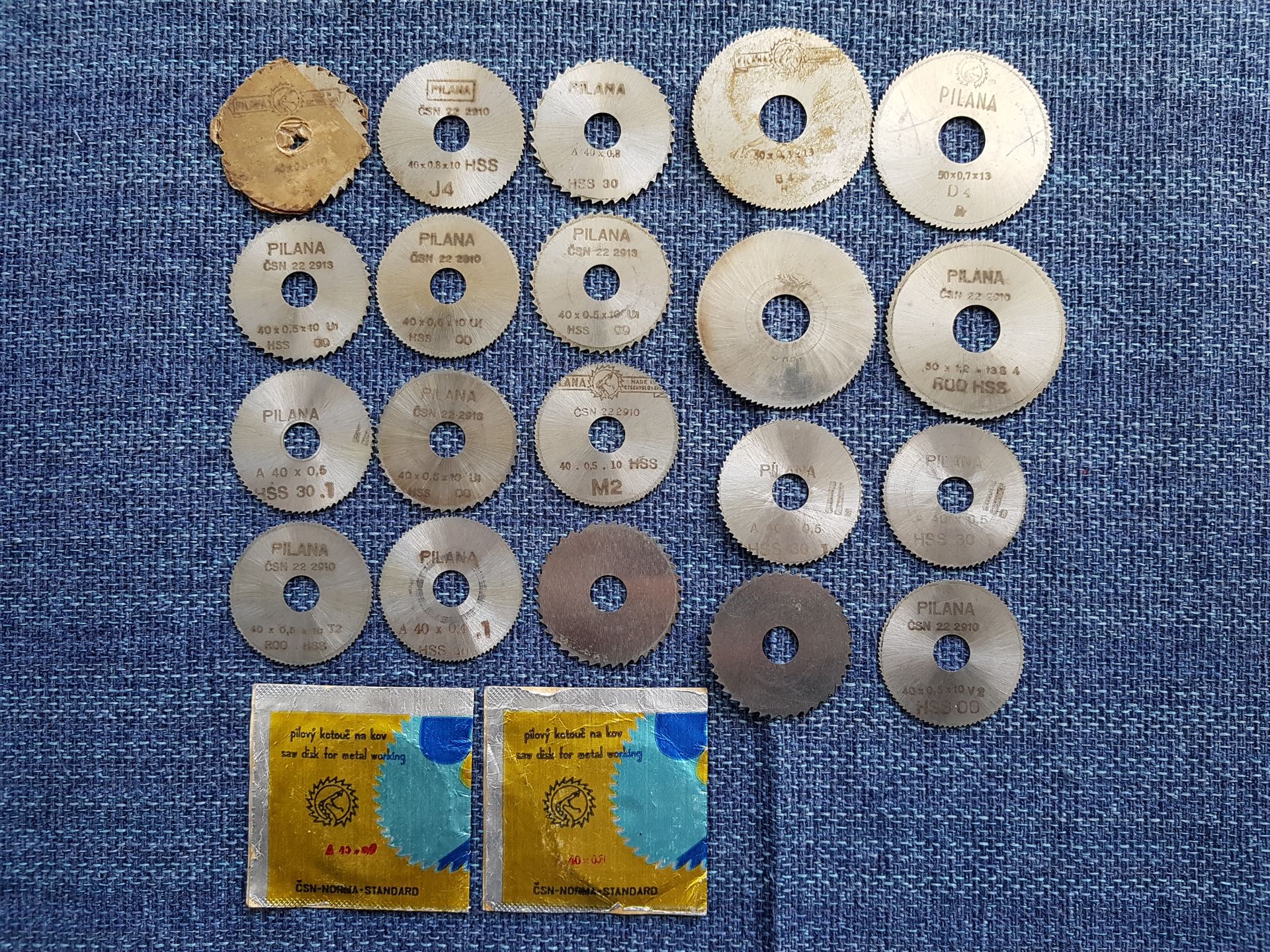

Mám už leta v šuplíku tuto kolekci (myslím, že jsem jí napůl koupil a napůl dostal - v balíku toho bylo asi 3x tolik, než kolik jsem objednal - tady na fóru), tak mne napadlo jí konečně vdechnout nový život. Inspiroval mne pohon, který jsem čerstvě vydoloval z vyřazeného kusu luxu, spáchat si nějakou malou cirkulárku či přípravek na soustruh (jestli to bude vhodné, mám i jiné).

tak aspon prezrad co by si nimi chcel rezat a na com :)
Příspěvky: 9633
12. 6. 2020, 11:53
Ocel, bronz, hliník, plasty a tak, hobby všehochuť (cuprex by byl bezva, ale na to to chce asi speciální kotouč). Na čem jsem zhruba nastínil.
Příspěvky: 5516
12. 6. 2020, 12:04
Na frézce co má motor 3kW tyhle kotoučky řežou pěkně, na PKM co má tuším 1.5kW také slušně, ale krmit to motourem hádám z aku vysavače to bude spíš parodie na řezání.

Aha, zmátla mne jejich velikost, o výpočet potřebného výkonu jsem se zatím nepokoušel :) Motůrek poháněl kartáč a jestli to čtu správně, má 50W. Ale já už to kdysi zkoušel na Proxxonu a něco to dělalo.

Inspirace pro 50W:

Inak niektoré motory z akučiek sú riadne silné ... mne jeden poháňa motokáru a to bola vrtačka z teska, ale na rezanie kovu aj to by bolo málo
Příspěvky: 9633
12. 6. 2020, 1:45
shaolin píše: 12. 6. 2020, 1:10 mne jeden poháňa motokáru a to bola vrtačka z teska, ale na rezanie kovu aj to by bolo málo
Můžeš celý ten pokus popsat trochu konkrétněji, prosím?
