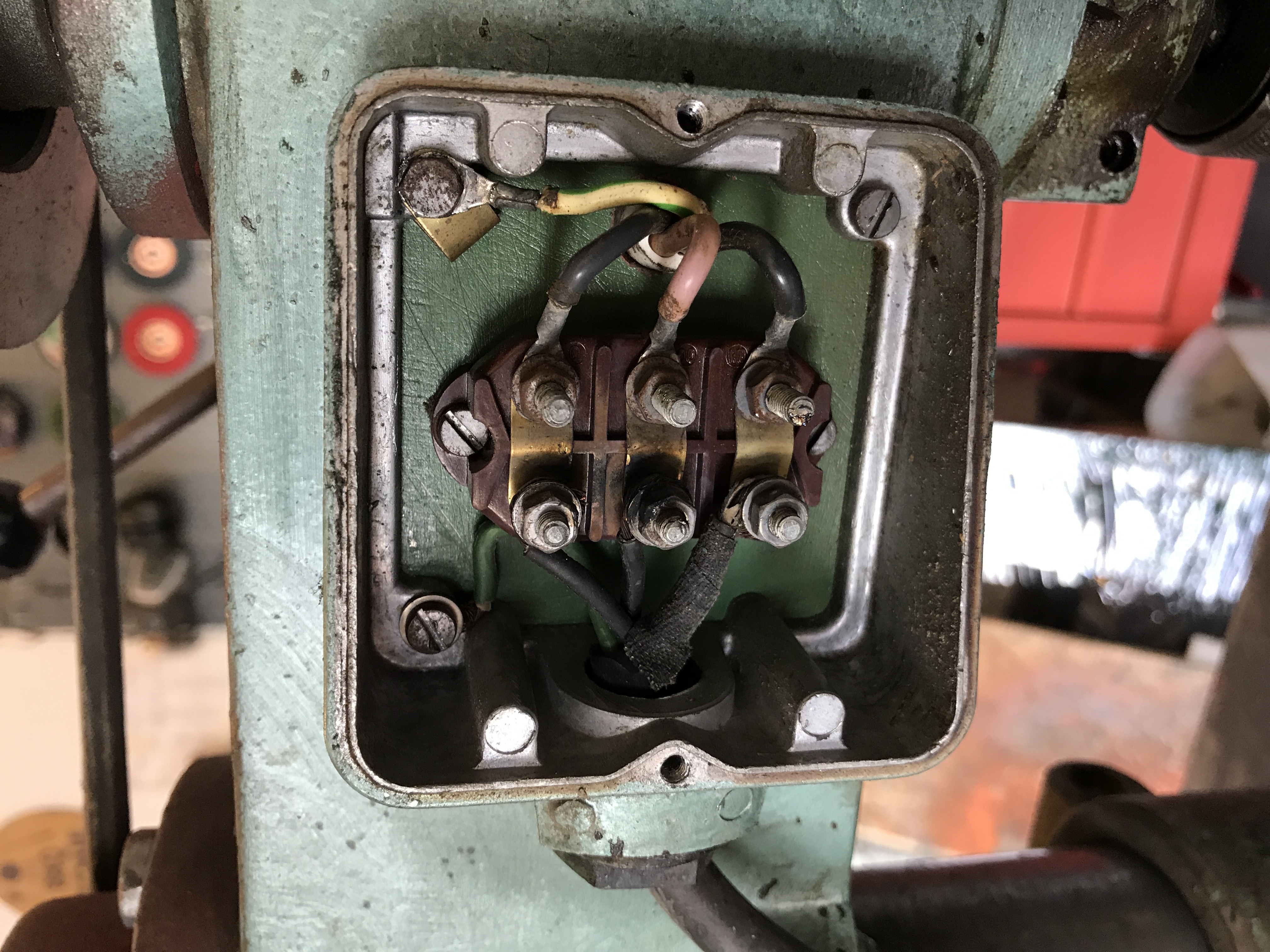

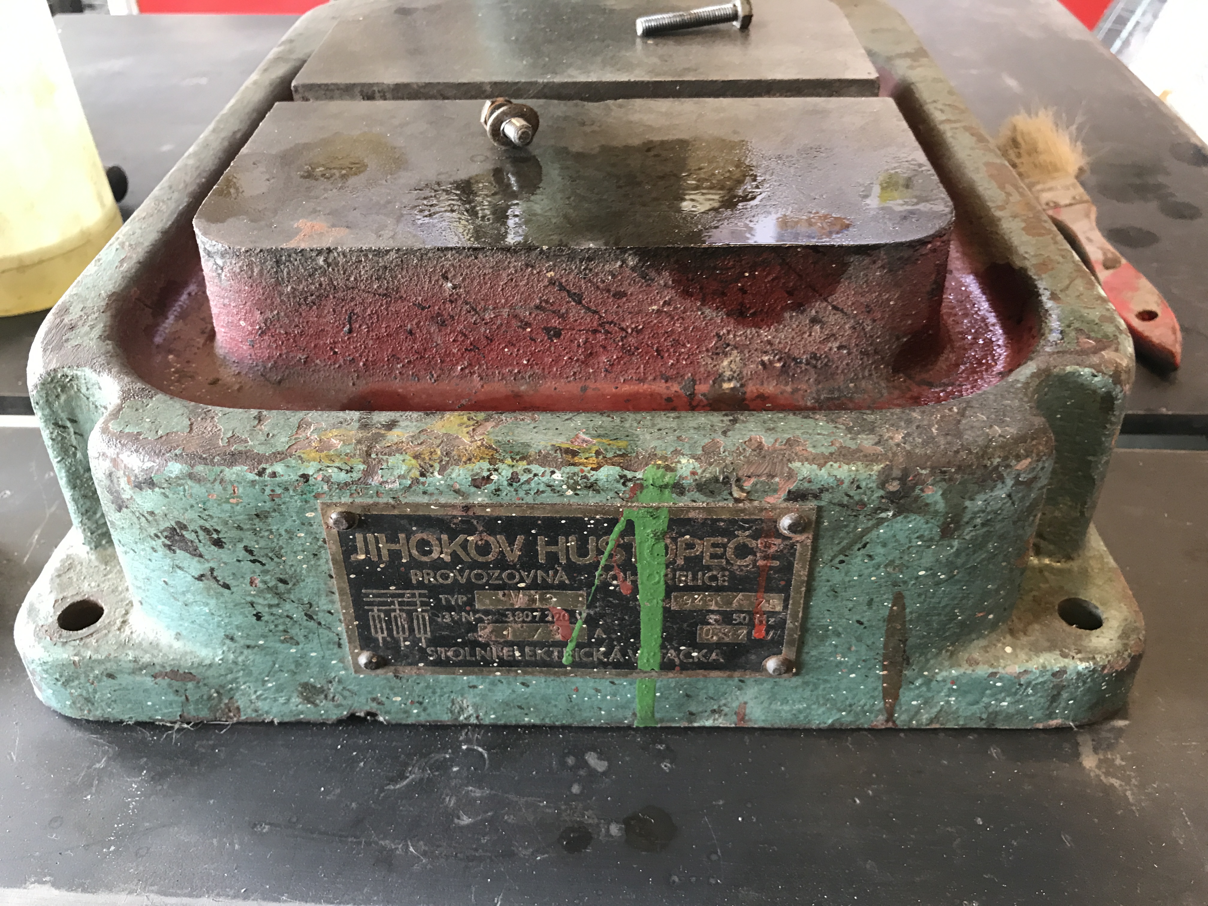

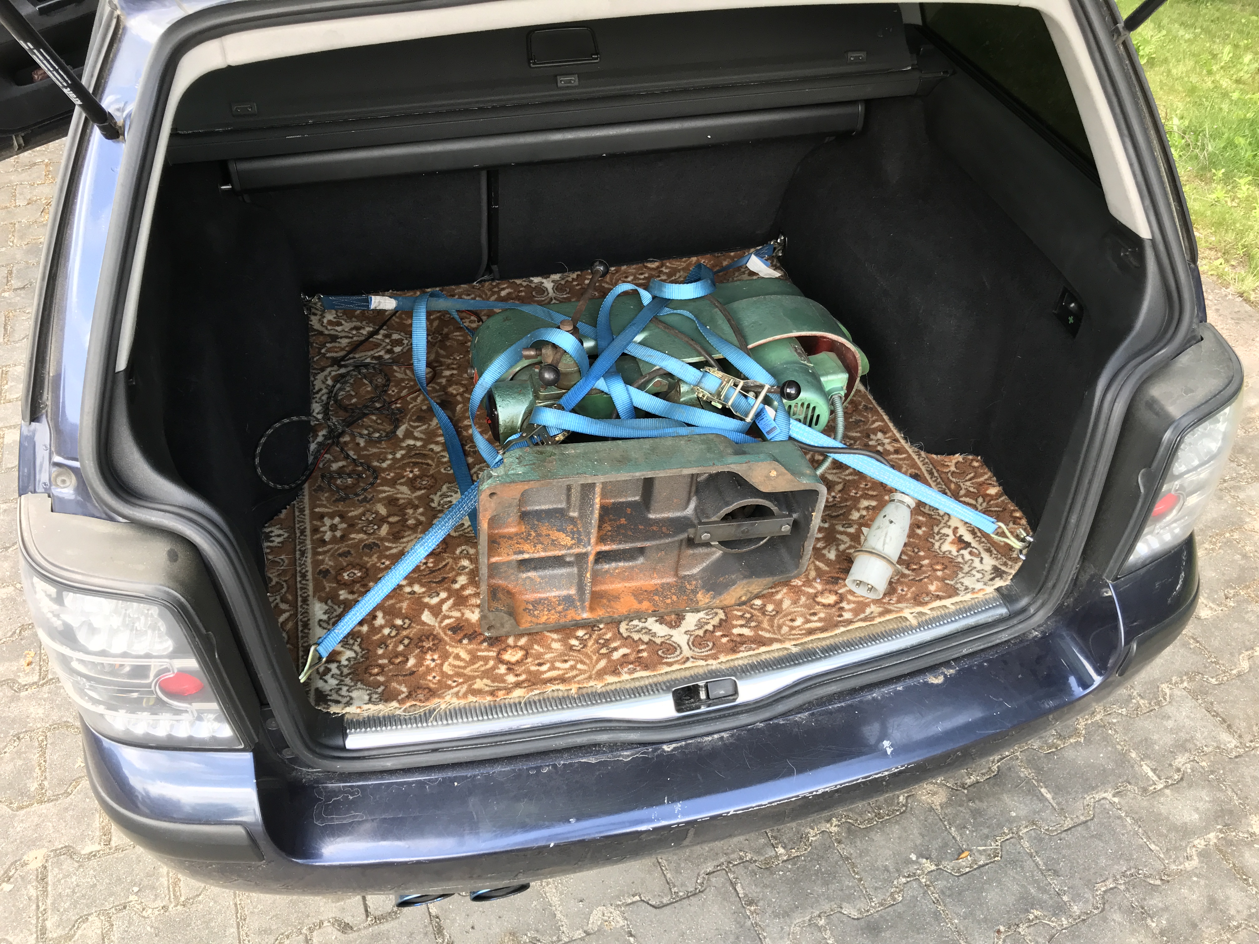

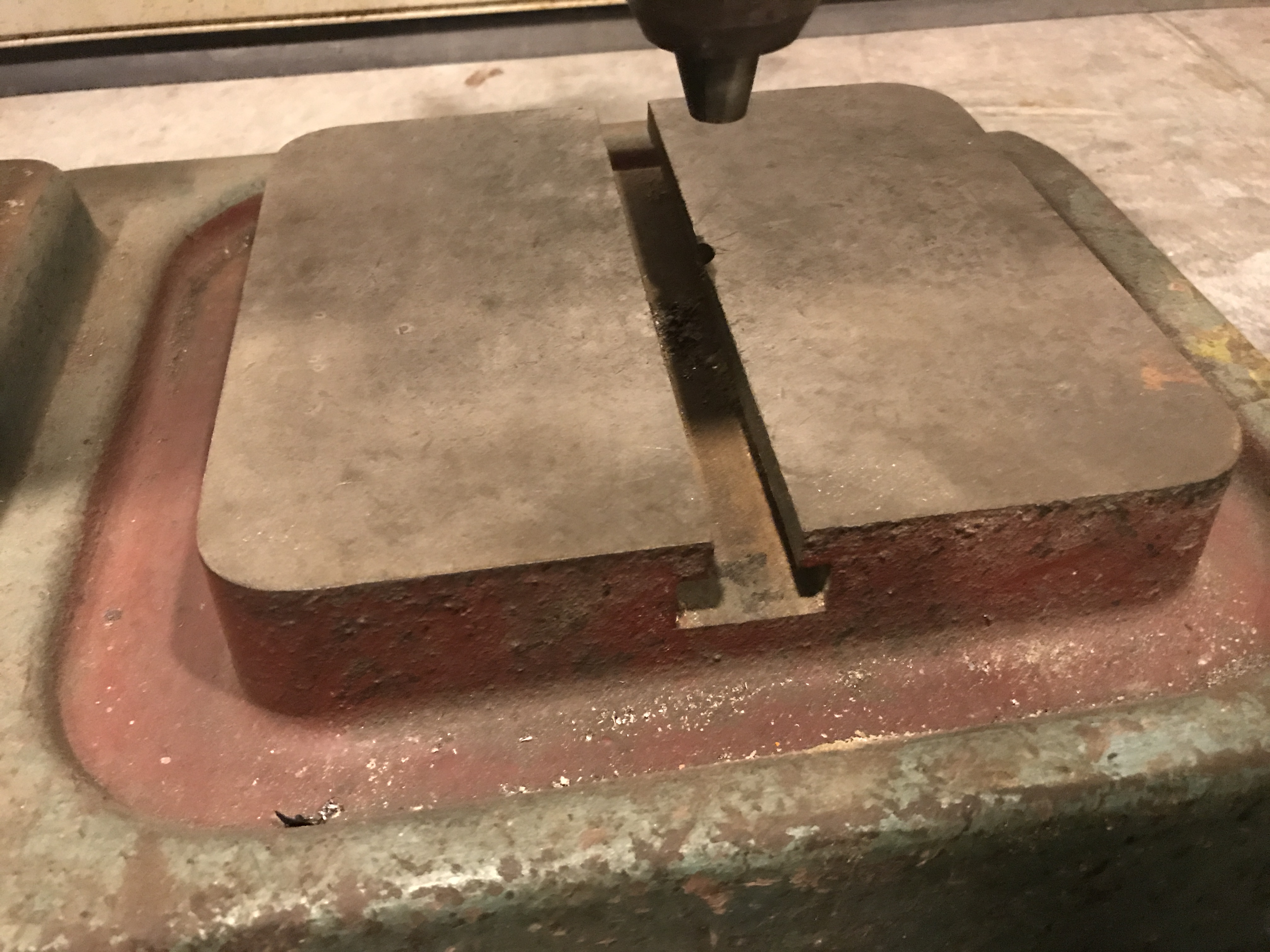

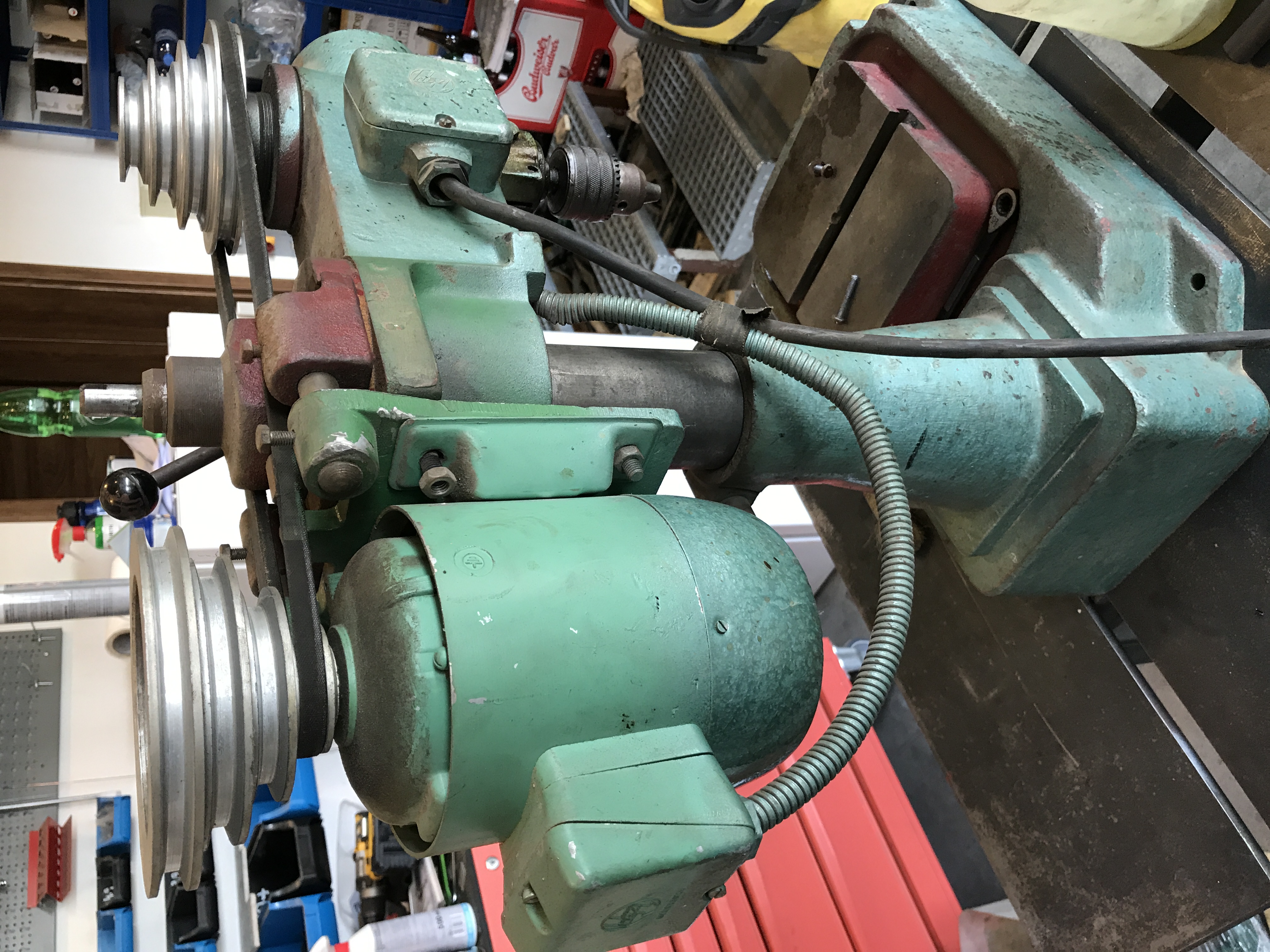

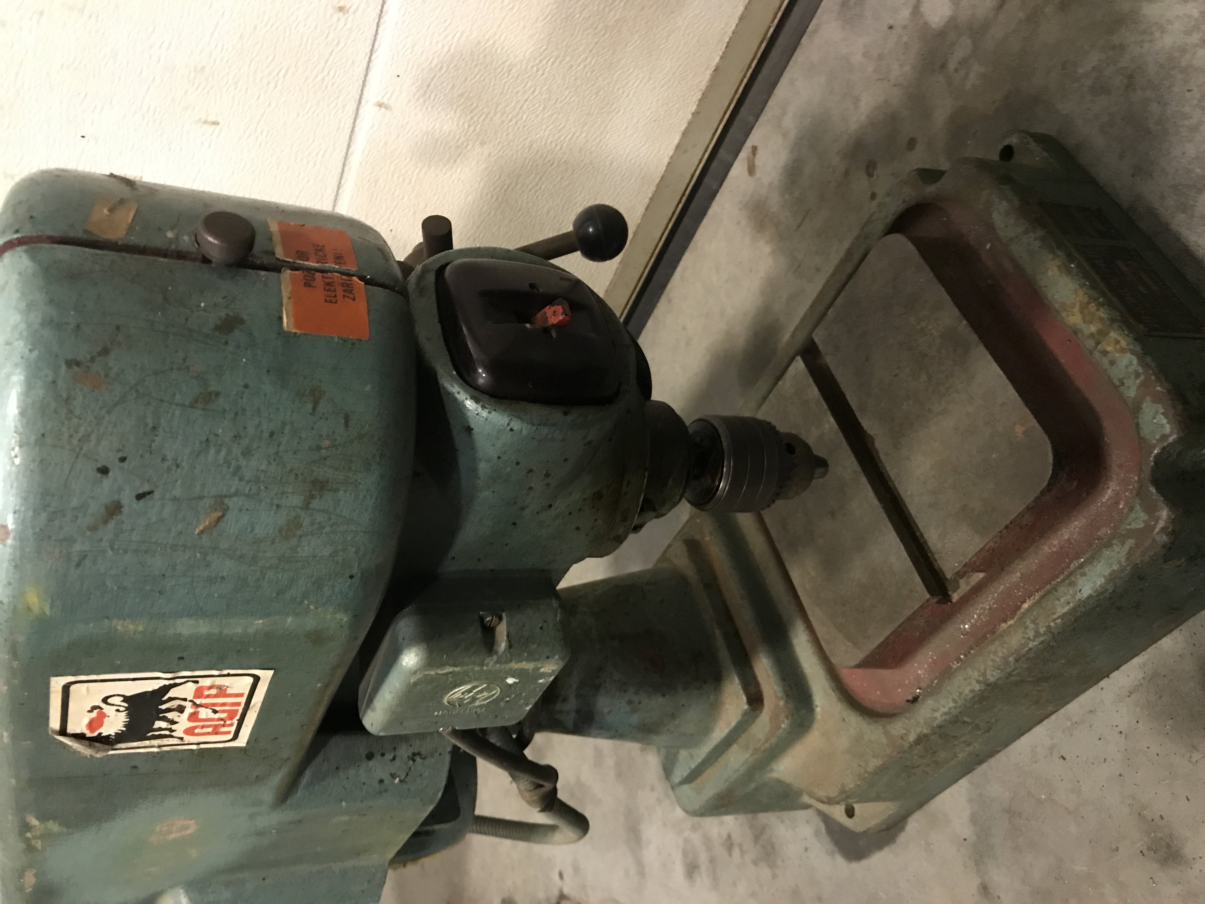

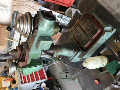

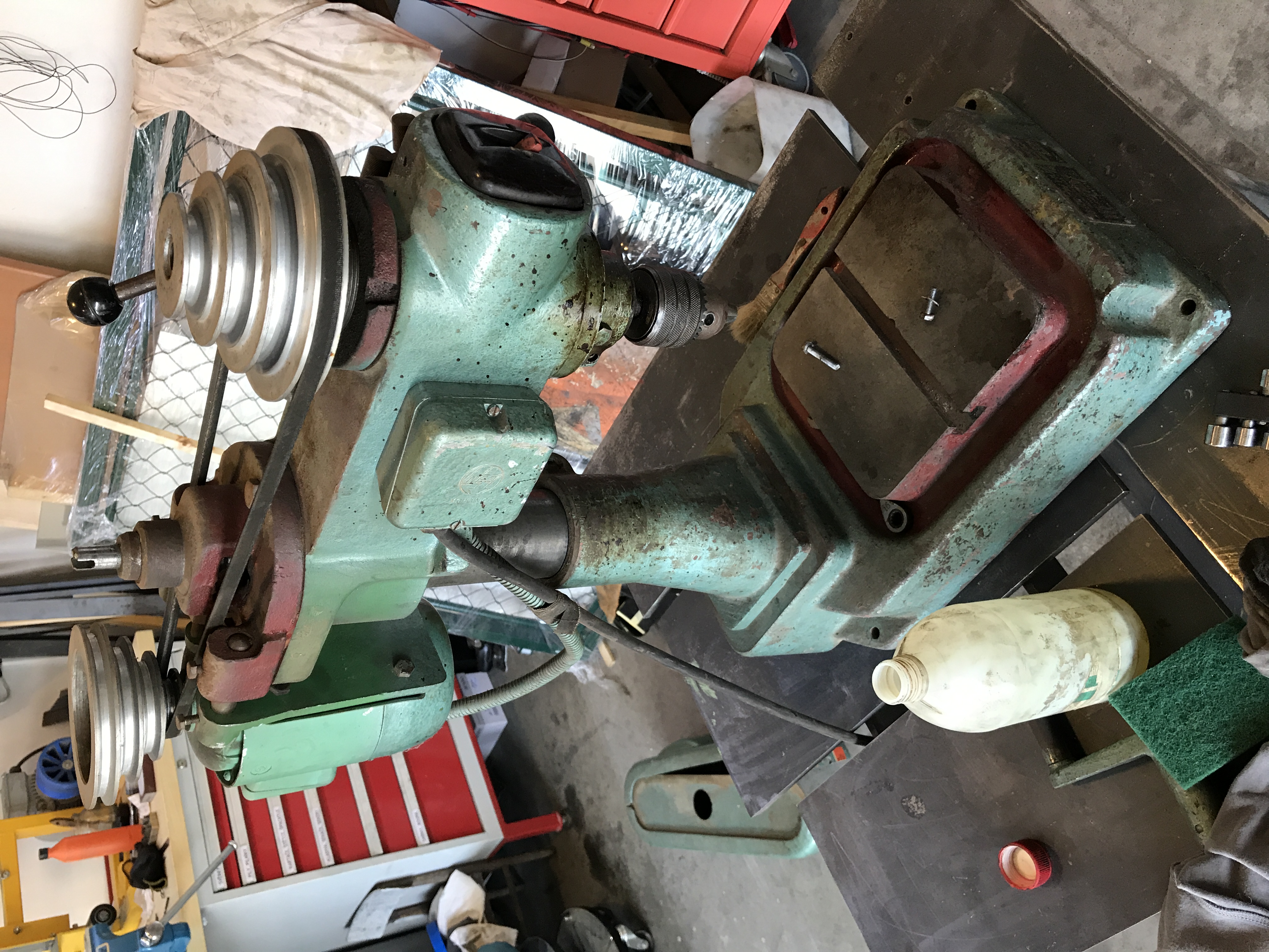

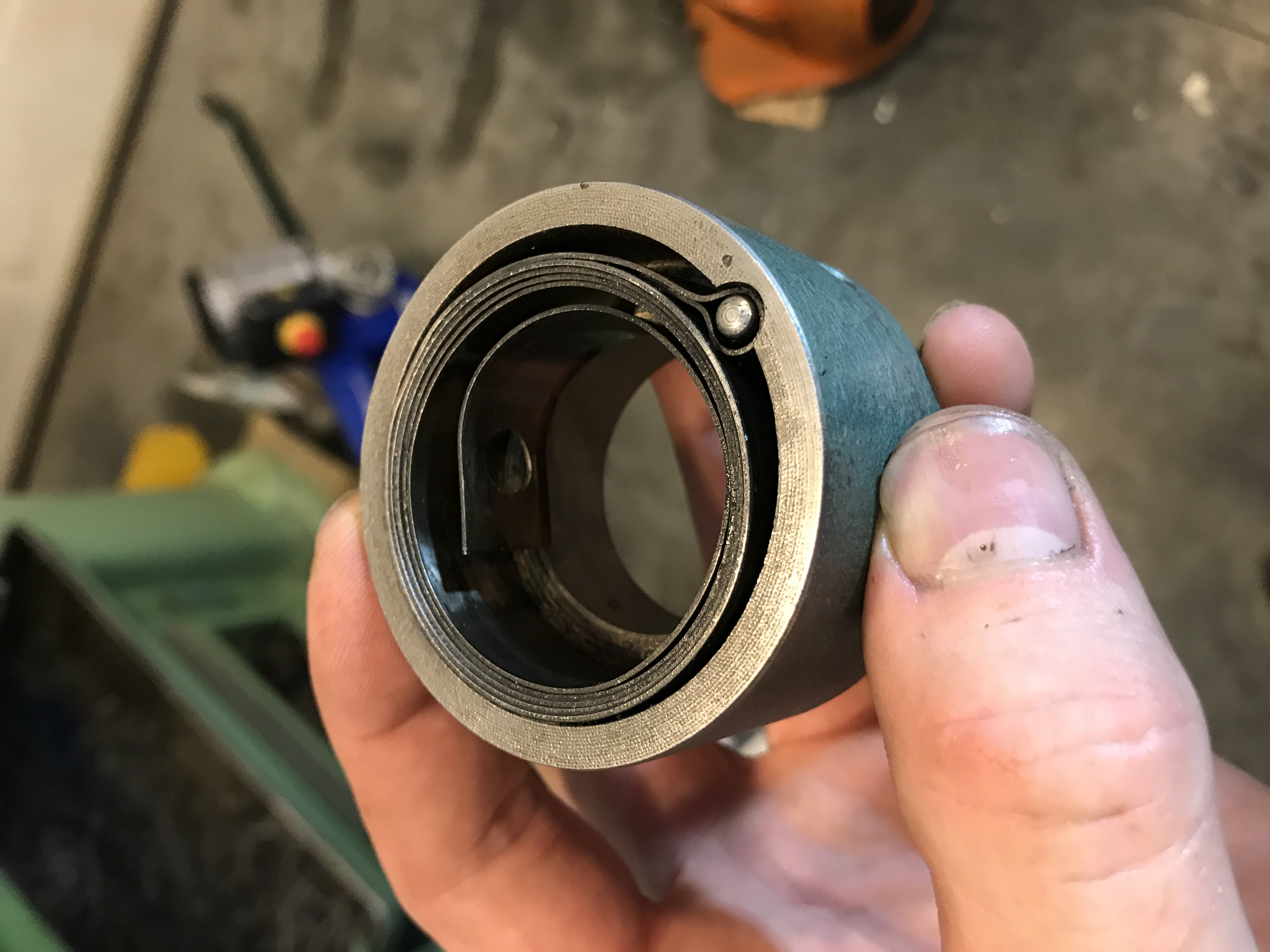

Tak zakladam nove tema o moji vrtacce, kterou jsem pred par dny koupil. Na uvod par fotek jak jsem ji dovezl:
Klimbik
Příspěvky: 664
19. 6. 2020, 10:46

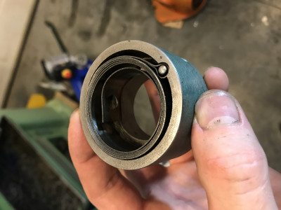

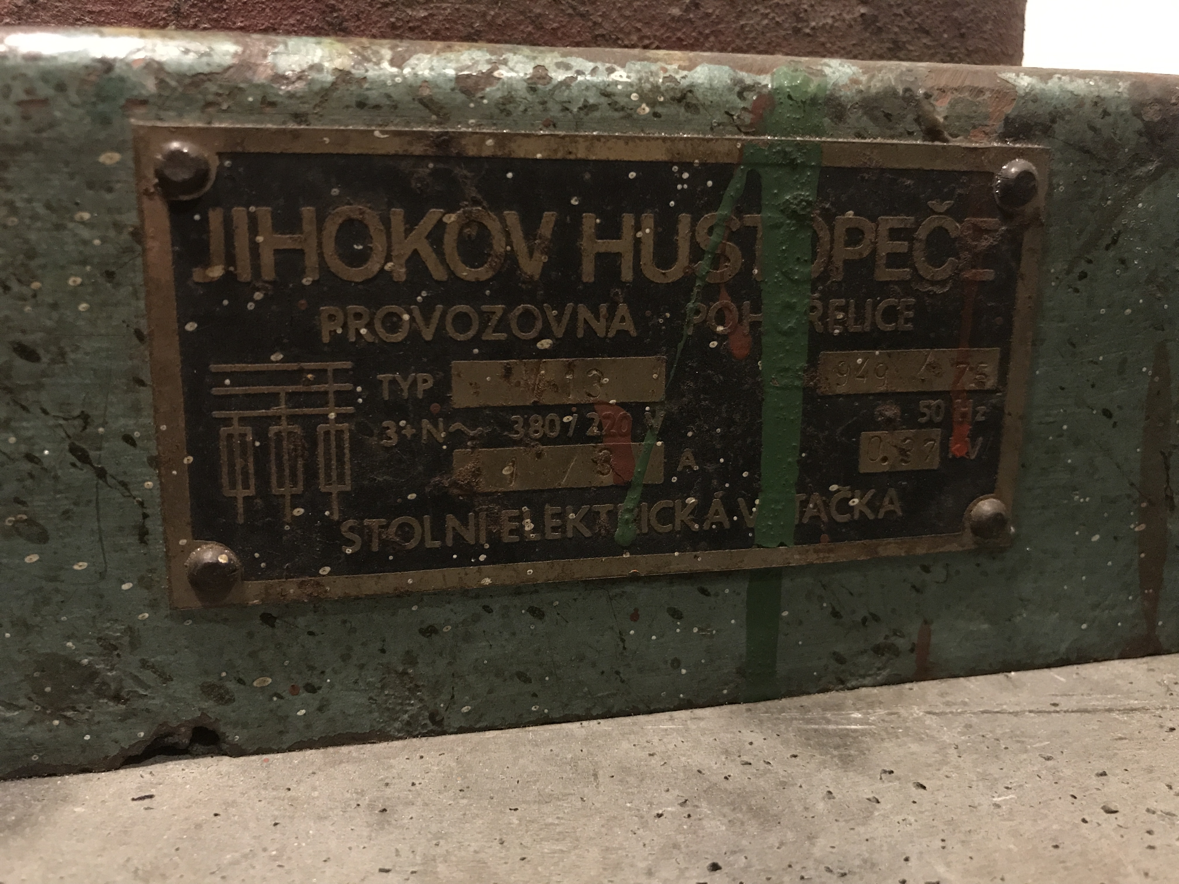

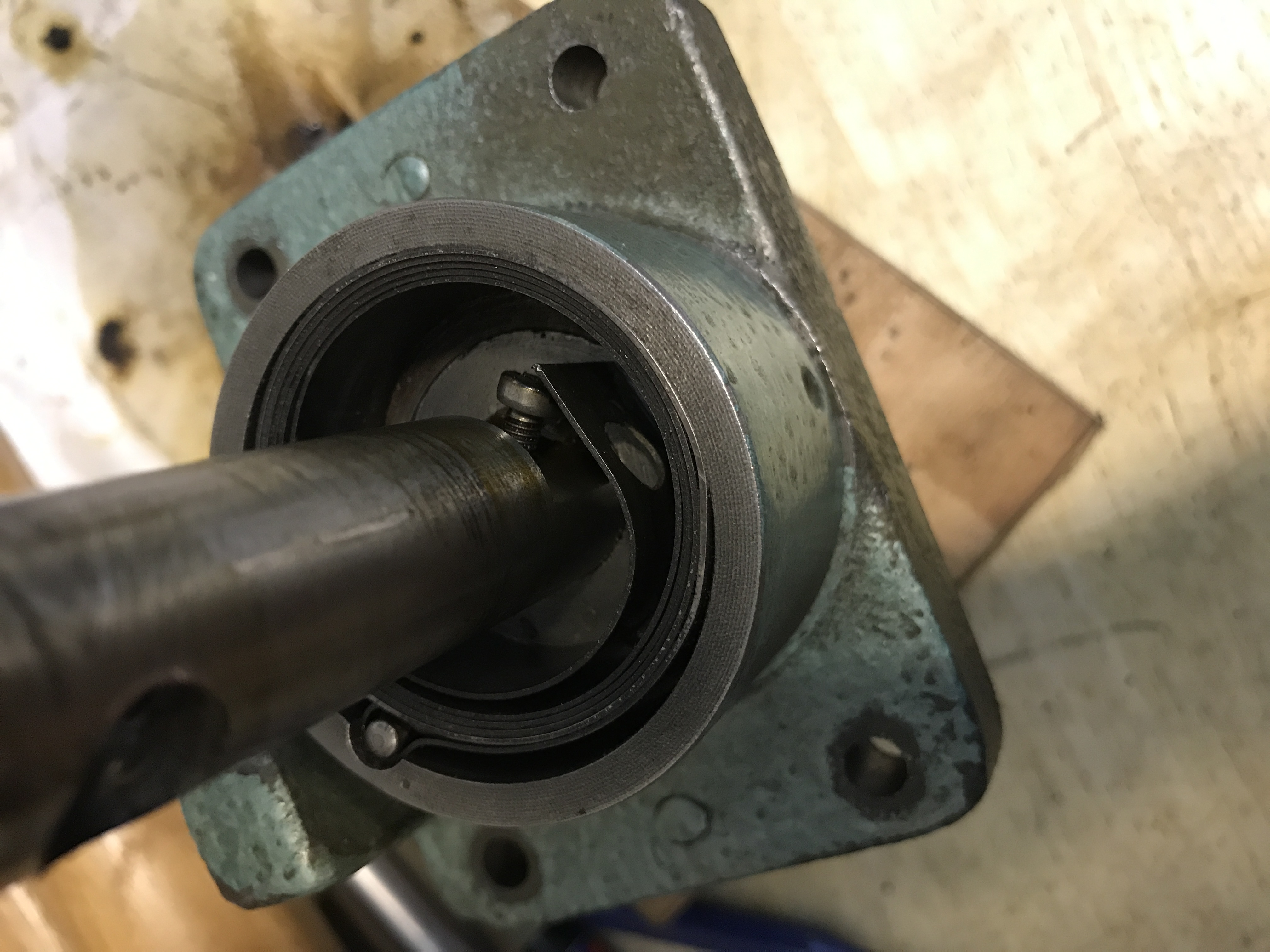

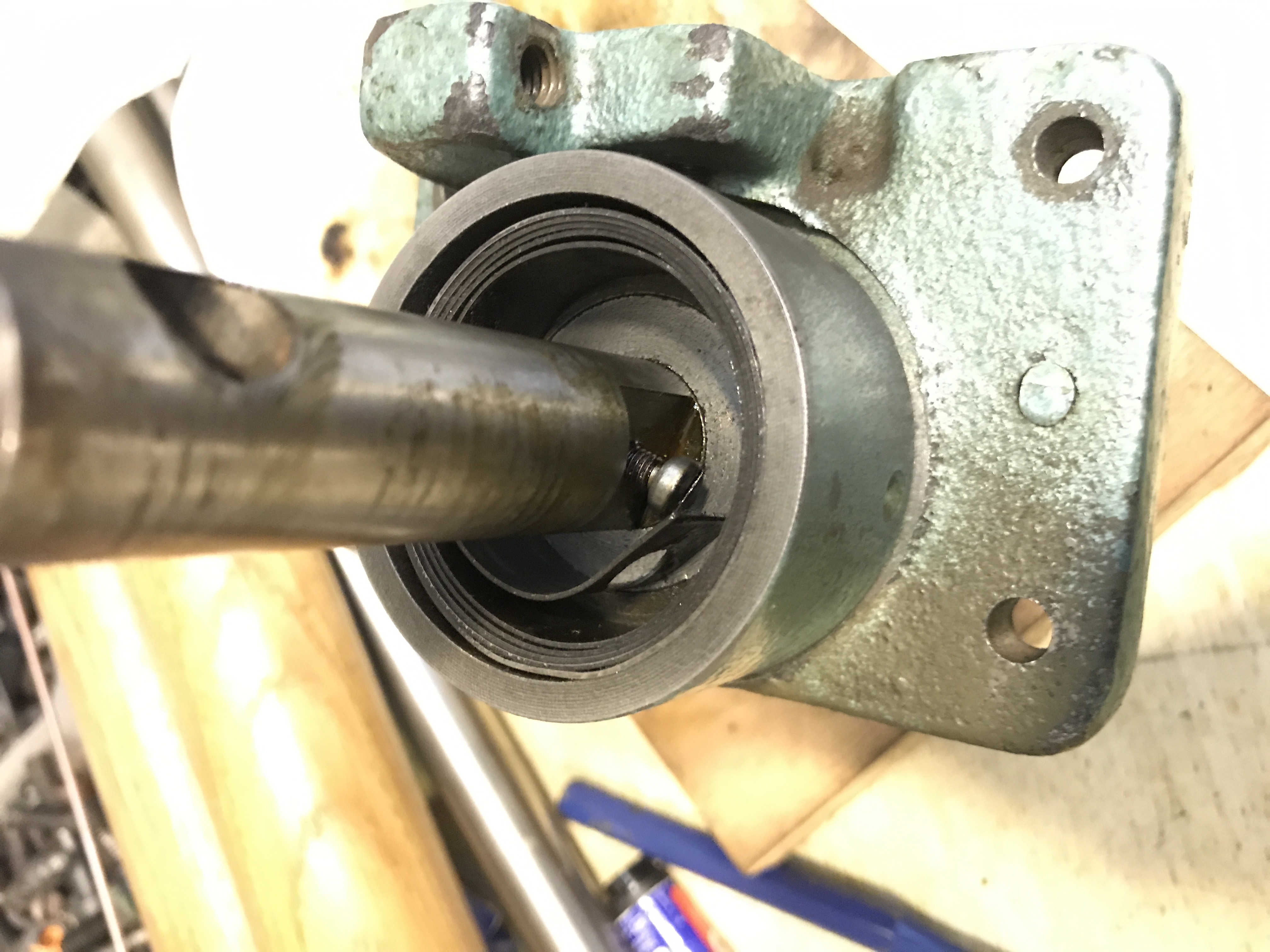

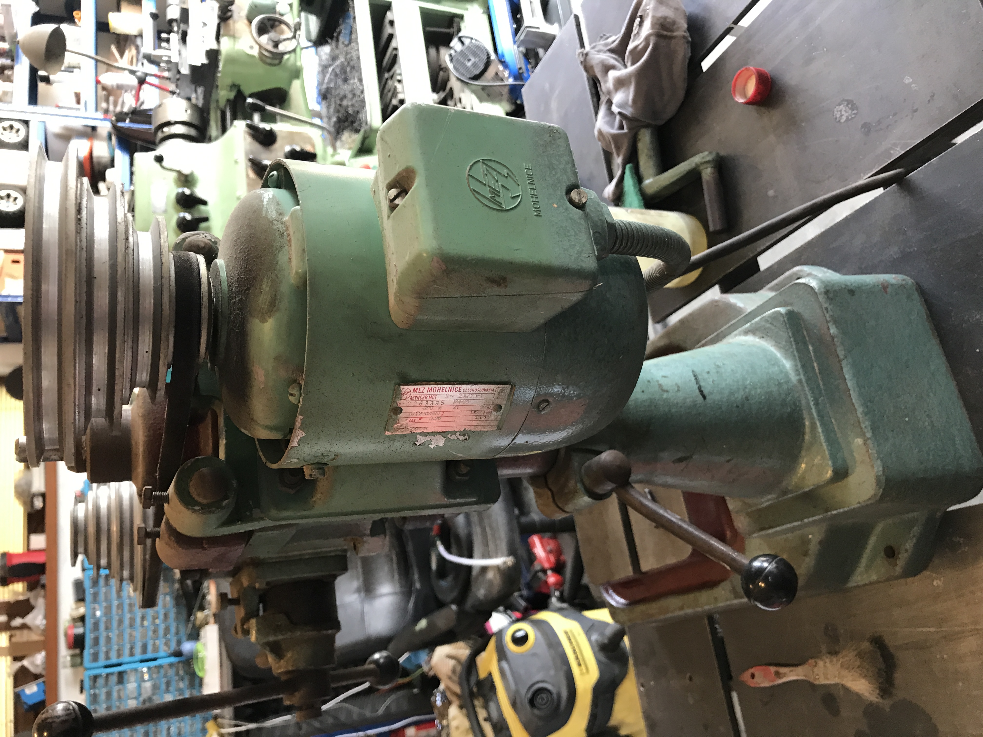

Jinak stroj stal 6tisic korun. Nefunguje vratna pruzina, lak vypada snad puvodni, i kdyz jsou tam podezrele fleky od jine zelene barvy na par mistech.
Rok vyroby tusim 1975, motor je 1974 a na stitku vrtacky je jen nejake cislo 75, tak mozna to je prave rok.

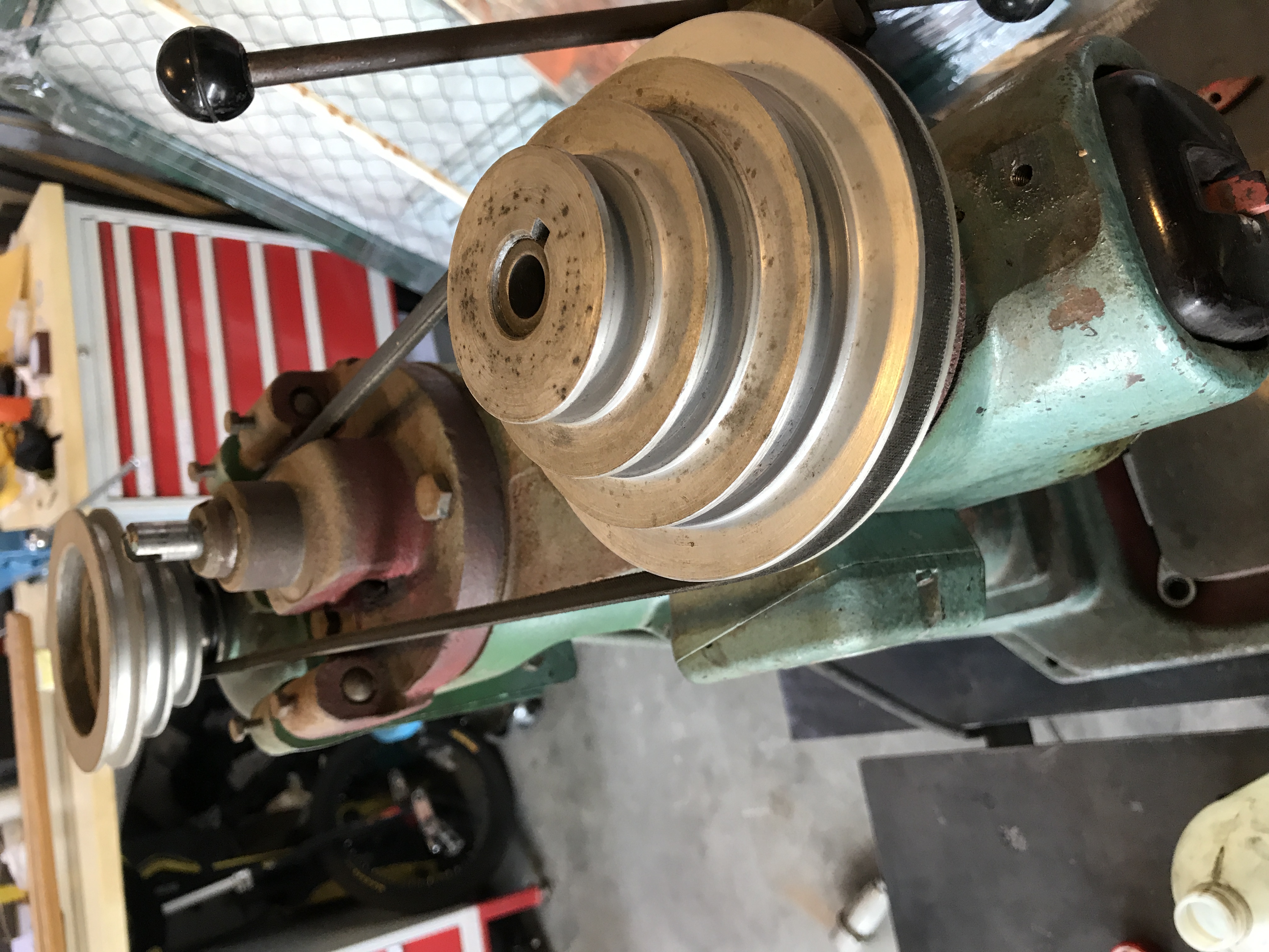

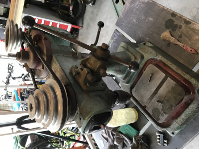

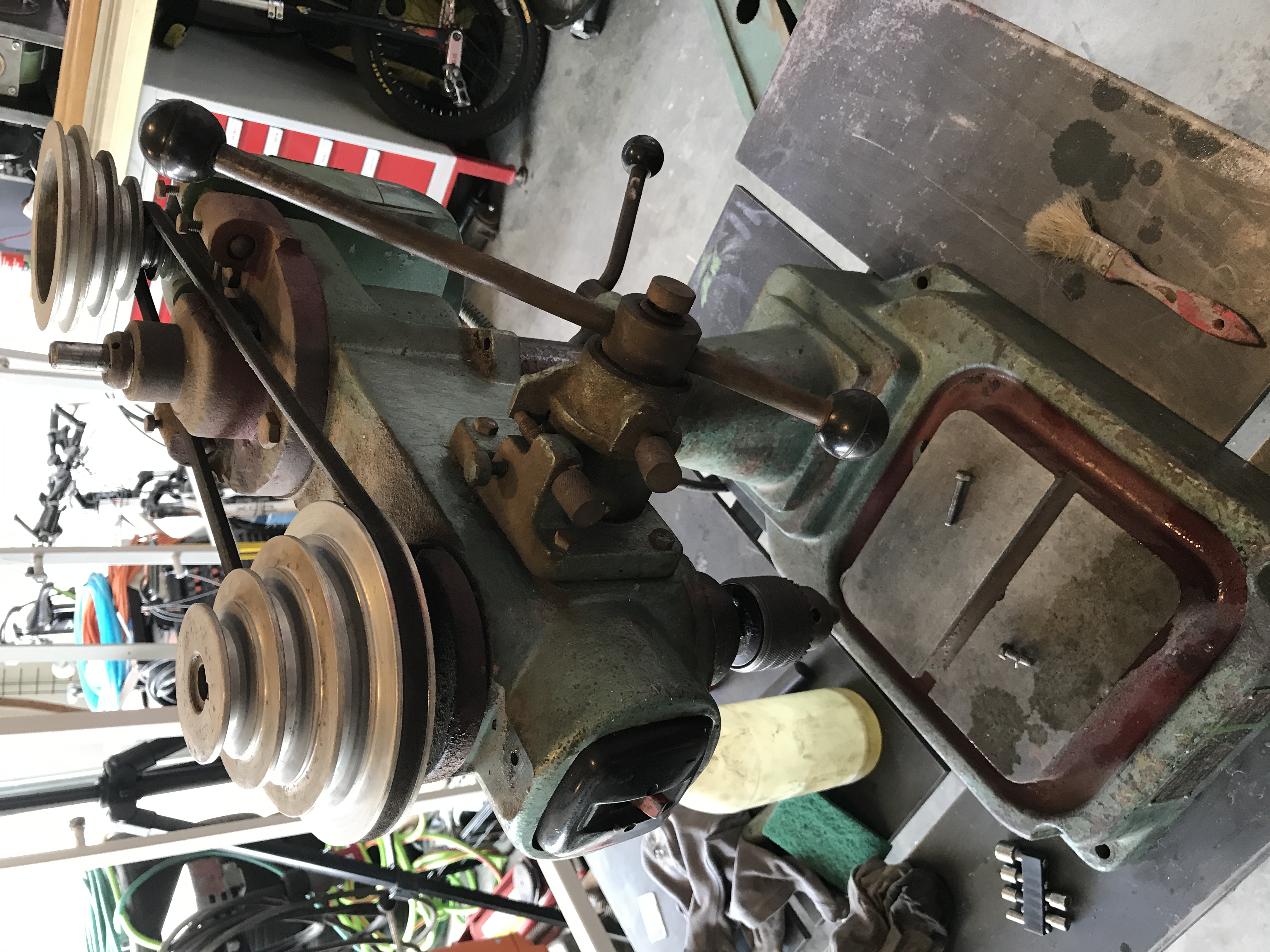

Dalsi fotky jak jsem zacal neplanovane rozebirat:

video z první opravy vrtačky. původně to melo být jen čištění, kabel, vidlice a pružina, nakonec to byly i ložiska ve vřeteni a přeměření házivosti

Zo spodu v kĺznom púzdre v ktorom chodí piňola sú dva skrutky. S tými nastavíš vôľu piňoly, nech ti toľko neviklá :D A dávať preč kryt... ,, v budoucnu" je trochu nebezpečné. :o Ale nech slúži👍

Inak asi by som tú vŕtačku nenosil za kryt ktorý drží na dvoch m6 šróbkach, ak nechceš prísť o prsty na nohách

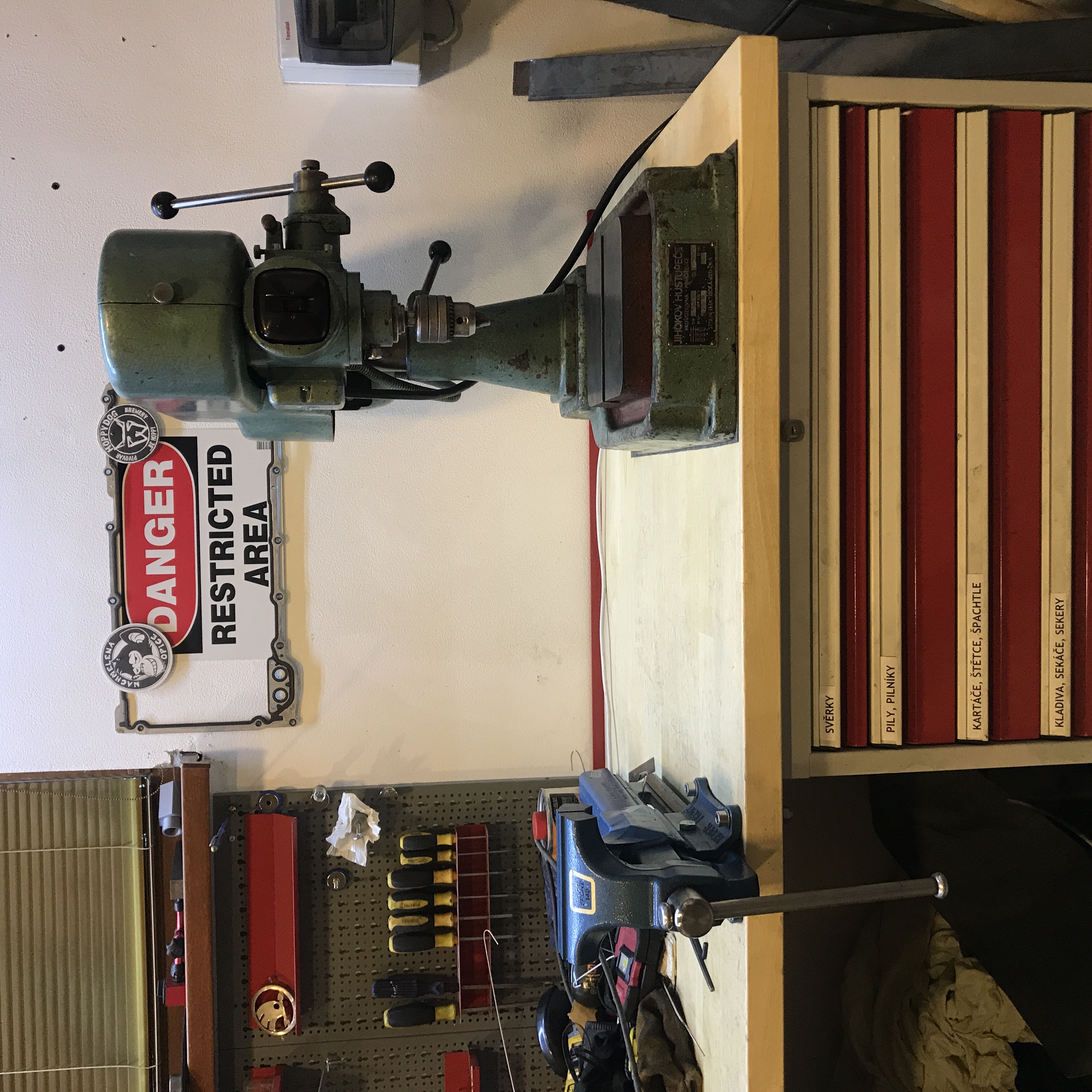

Klimbik
Příspěvky: 664
23. 6. 2020, 8:45

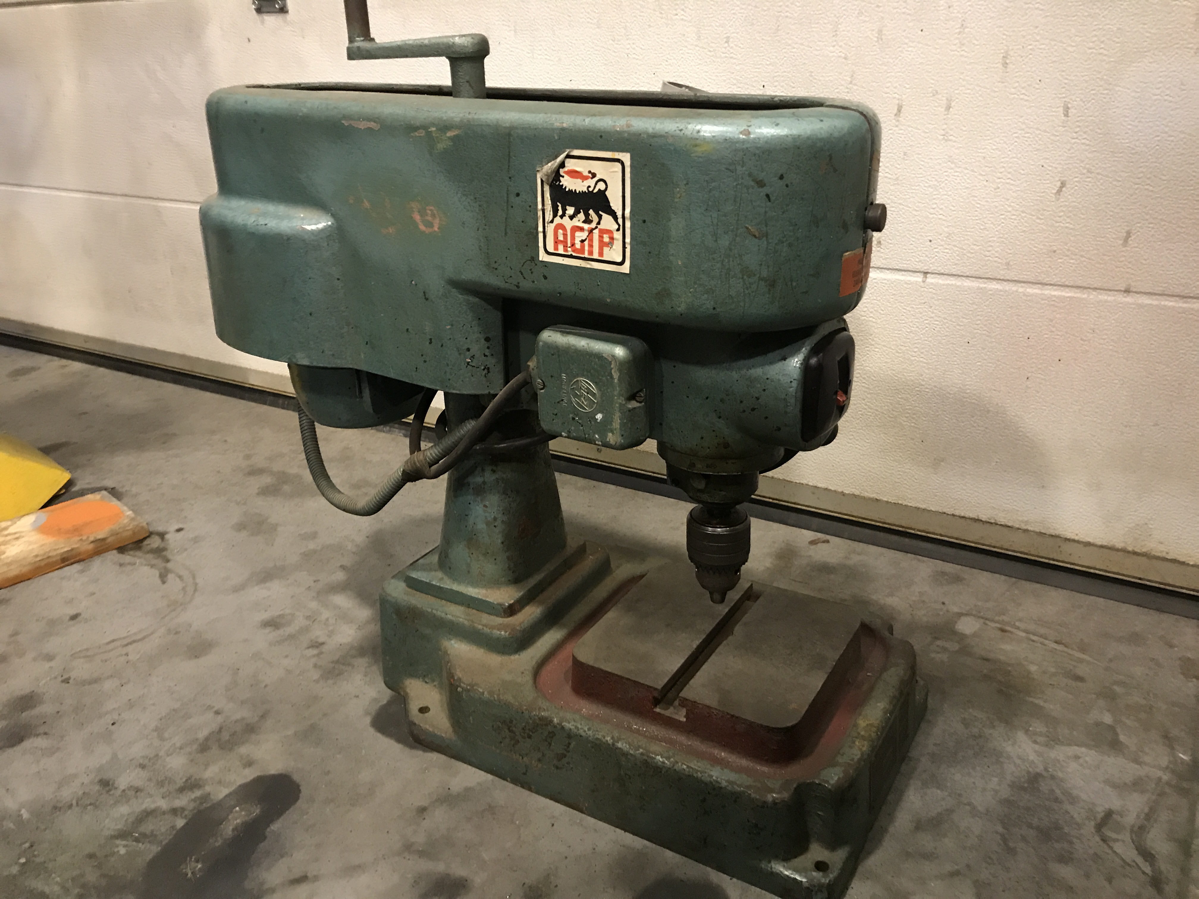

Snad jsem to ani neudelal :) dneska jsem ji nosil zase a dokonce jsem si kryt sundal, je to tezka mrcha :) ale uz je vrtacka polazena a na svem miste!

Slusela by ji nova hlavicka...
Klimbik
Příspěvky: 664
23. 6. 2020, 9:36
Mohl bych koupit v cine nejakou rychloupinaci. Kuzel B16 jsem tam videl. Nebo mas nejake jine doporuceni?

Rýchloupínacia hlava je bez aretácie vretena hlúposť, kúp radšej na kľučku
