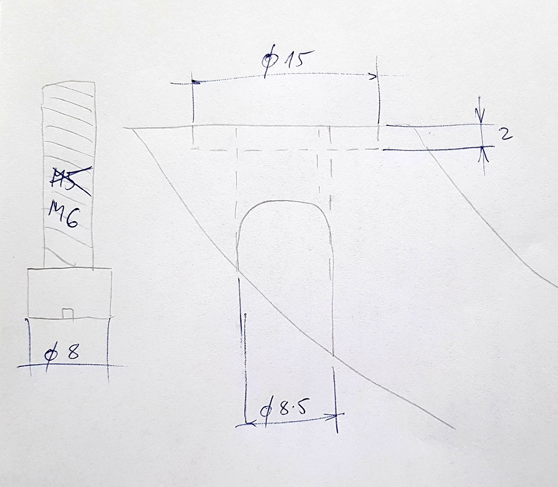

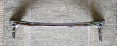

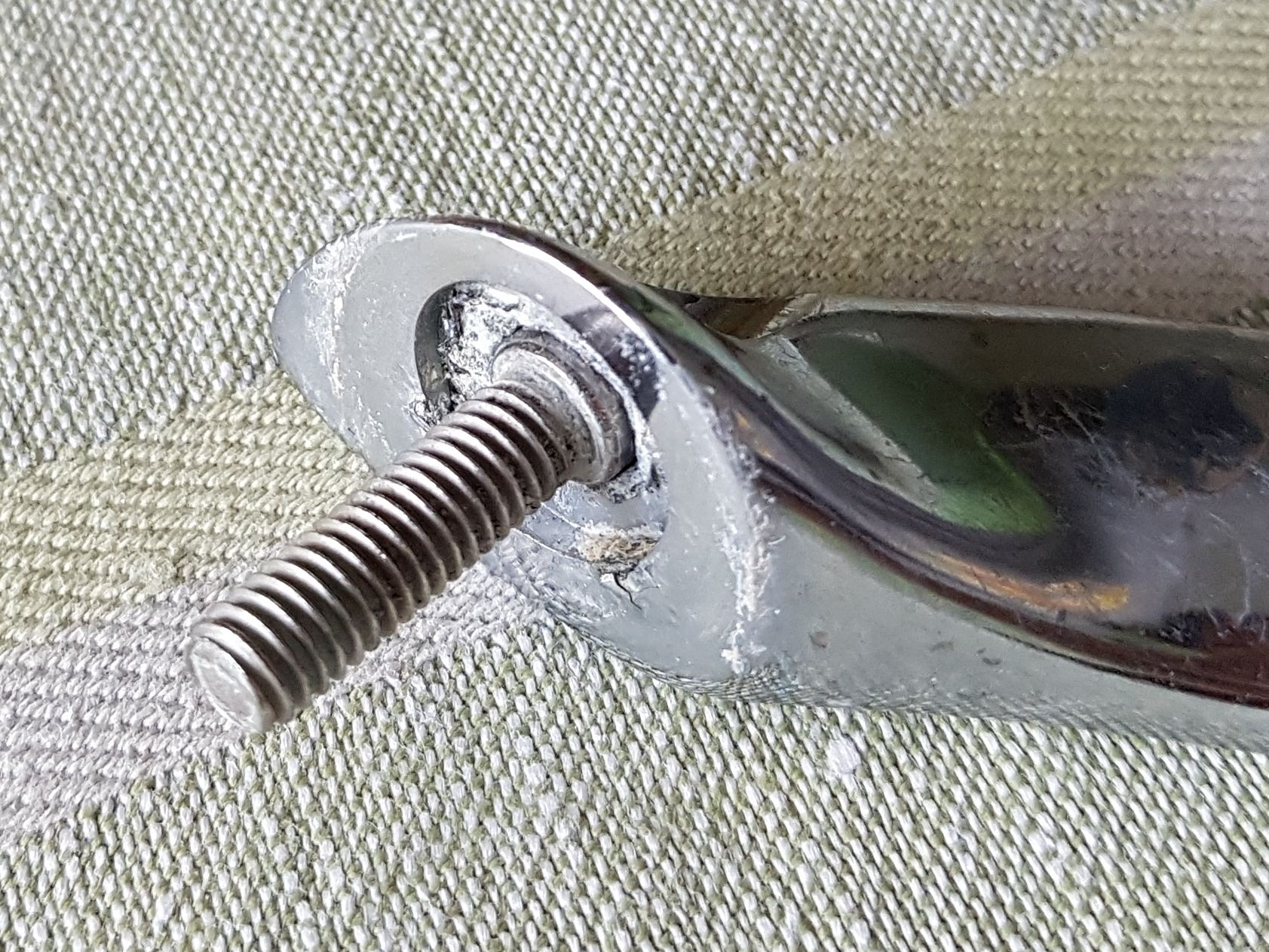

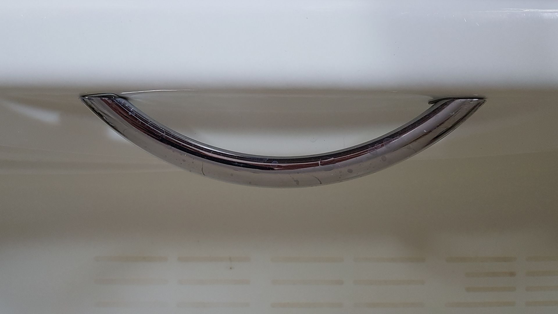

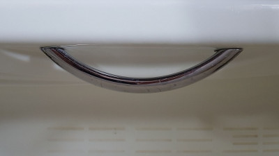

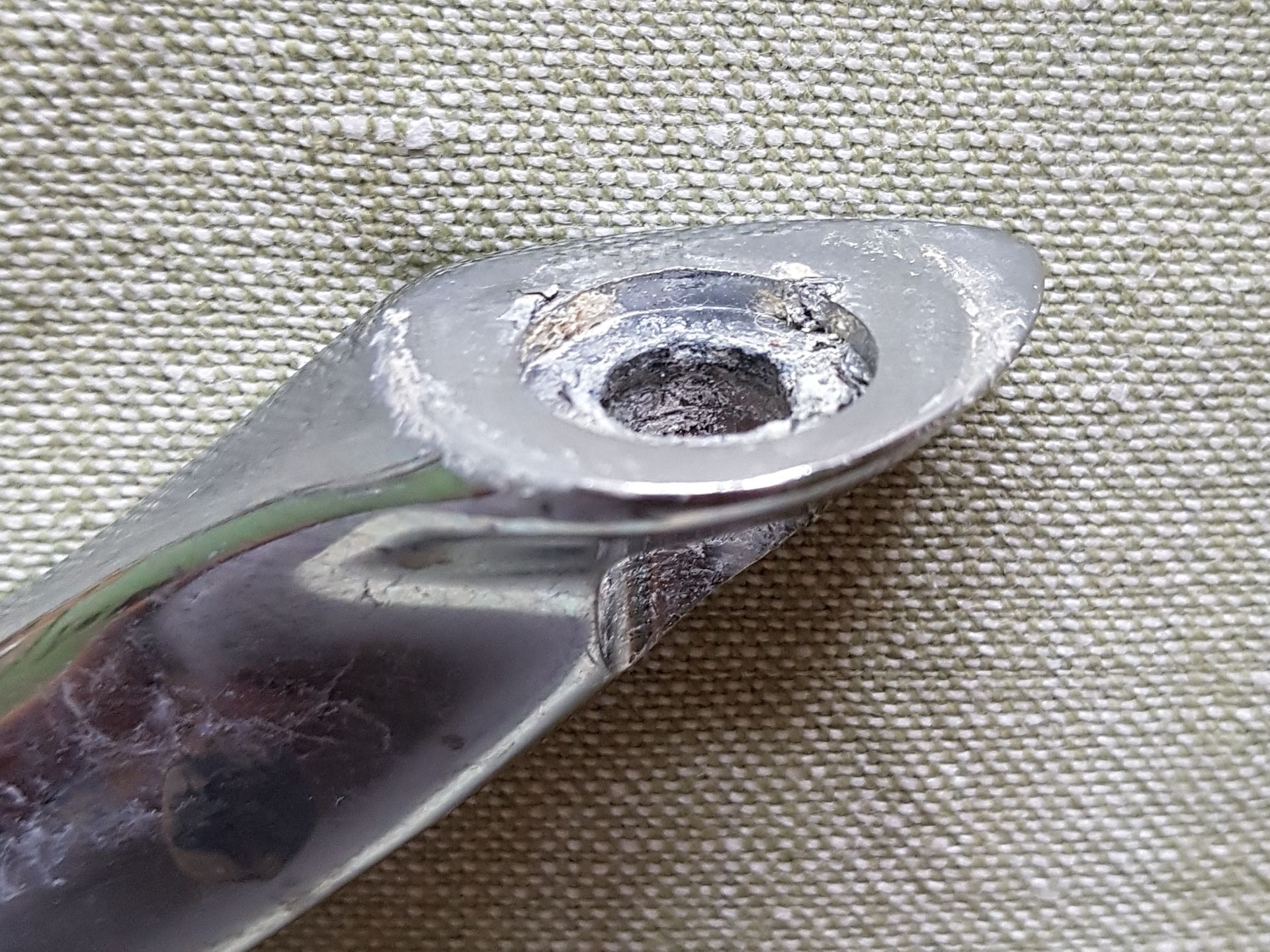

uměl byste někdo vyrobit dvě pěkná madla k vaně jak náhradu tohoto aušusu? Původně jsem to fotila kreslil s úmyslem řešit opravu, ale pak jsem to zavrhl. Mezi šrouby je 225mm, ještě bych to oměřil pořádně příp. dodal originál.
Je to asi deset let staré, miniaturní rantlík, o který se šroub zapíral, prostě zmizel, díky bohu se nikdo nepřizabil. Tak něco bytelnějšího.
Díky, T.

obávám se, že až ti někdo nacení výrobu takovýchto 2ks, že zase půjdeš a koupíš si stejný aušus na dalších 10let.. případně přizpůsobíš něco hotového.. když vezmu jen přípravu pro chrom a vlastní chrom tak to bude dražší než hotové...

a zcela vážně, jak si představuješ, že se to bude vyrábět a kolik to bude stát? formu na odlití 2ks tak jak v sérii asi ne.. takže frézovat ze špalku oceli? nebo nějaká mosaz či měď.. udělat 3d model, vycamovat, ofrézovat ten blok z jedné strany, vyhrubovat ,finiš, vymyslet a vyrobit upnutí aby se to chytlo z druhé strany, obrobit druhou stranu.. pak celou tu srandu připravit na lak/chrom a vlastní barva/chrom... máš reálnou představu kolik to zabere času a kolik to bude stát? a shoduje se ta představa s částku, kterou jsi ochoten za to dát?
uplně reálně, když ti někdo řekne za tohle řekne 10hodin práce po 500,- tedy 5000 plus materiál, a lak .. tak jsi v tom třeba za 6-7000 příjde ti to OK?
a to těch 10hodin po 500ce je podle mně optimistická cena/čas.. třeba já, ačkoliv bych to uměl udělat bych to pro sebe nedělal :lol: resp vymyslel bych to uplně jinak, aby to nebyl takovej opruz a plnilo funkci..
Příspěvky: 8995
21. 6. 2020, 10:12
mimochodem, z čeho je ten originál? nestačilo by jen zvětšit to osazení pro hlavičky šroubů a dát tam normální šrouby s přiznanou hlavou a zbytek nechat tak jak je?

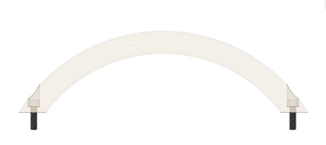

Z čeho to je? Plast,zinek, hliník ?
Nastačilo by zvětšit zapuštění pro hlavu šroubu a vytočit podložku nebo nové šrouby?

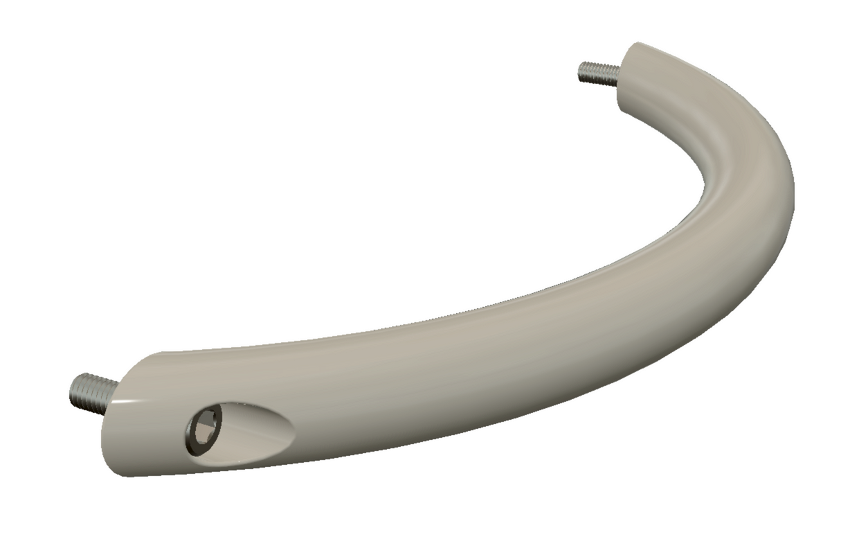

Vyrábět podobné madlo je blbost. Jediné svařit z nerez trubky

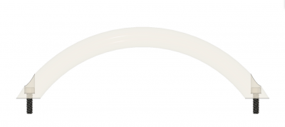

Něco jsem teď kreslil, dám to sem a pak prostuduji vaše posty.
Stačilo by to takto (méně je více), tyč fí 20, poloměr ohybu 137mm:
Dá se to? T.
EDIT: Zlehka bych to ještě ladil, poloměr ohybu by asi mohl být větší (možná není potřeba tolik místa pod obloukem, teď je to nakresleno pro 50mm, oměřim originál). A možná trochu větší fí tyče, 22-25, nevím, jak je to ohýbatelné. Berte to jako nástřel.
