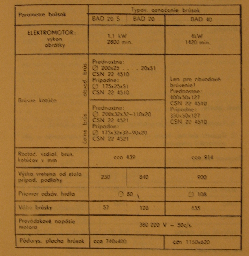

BAD20 by bola perfektná, ale už mi dochádza miesto v dielni, takže zháňam nejakú menšiu stolovú. Čo som našiel tak BAD20 váži 130 kg, to už je celkom dosť, na brúsenie sústružníckych nožov...

BAD20 váži necelých 50kg

romanf píše: 21. 6. 2020, 1:38 BAD20 váži necelých 50kg
BAD 20S - stolní provedení 57kg
BAD20 - stojanové provedení 128kg

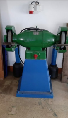

Nevíte prosím někdo, co je tohle za stojanovou brusku? Výrobce je myslím Kooperativa Uhlířské Janovice, něco přes 2 kW, ale nemohu si vzpomenout na typ...
