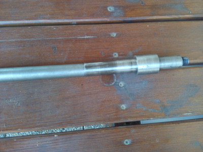

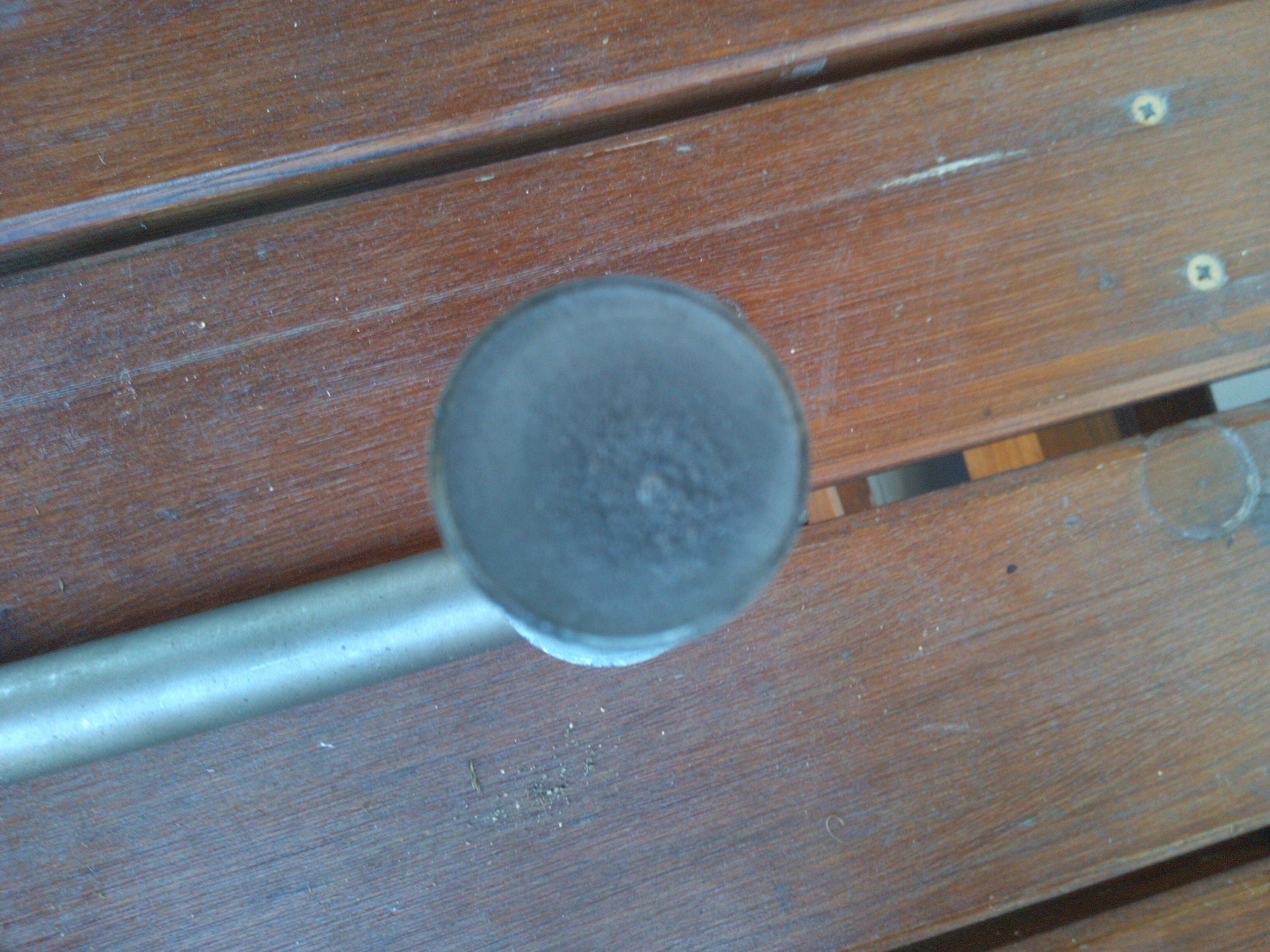

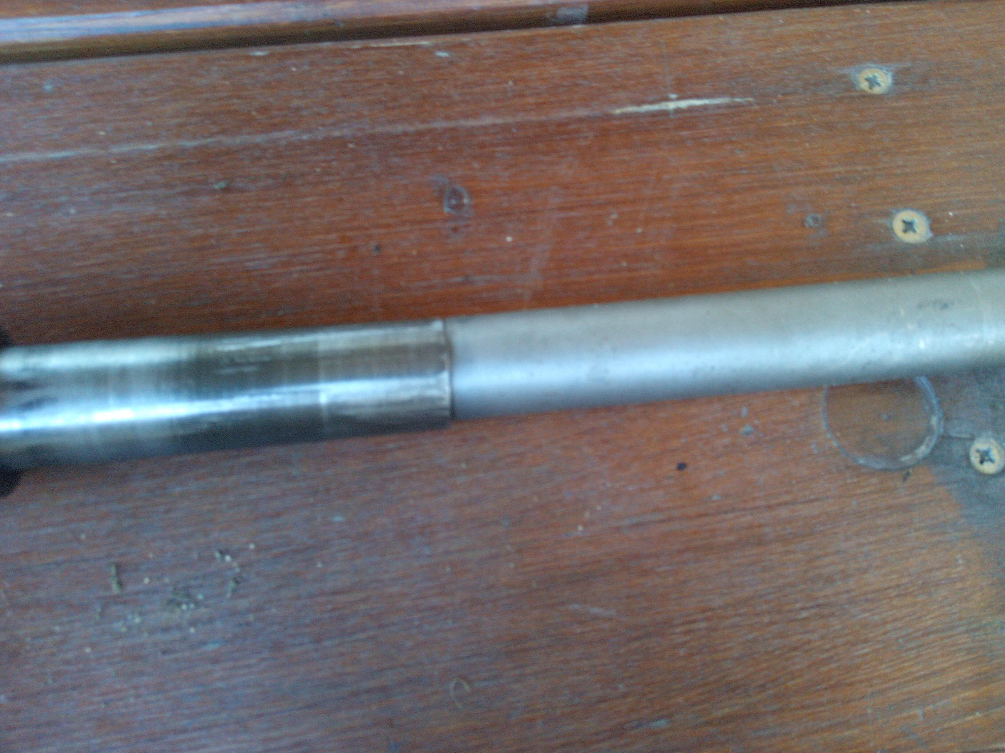

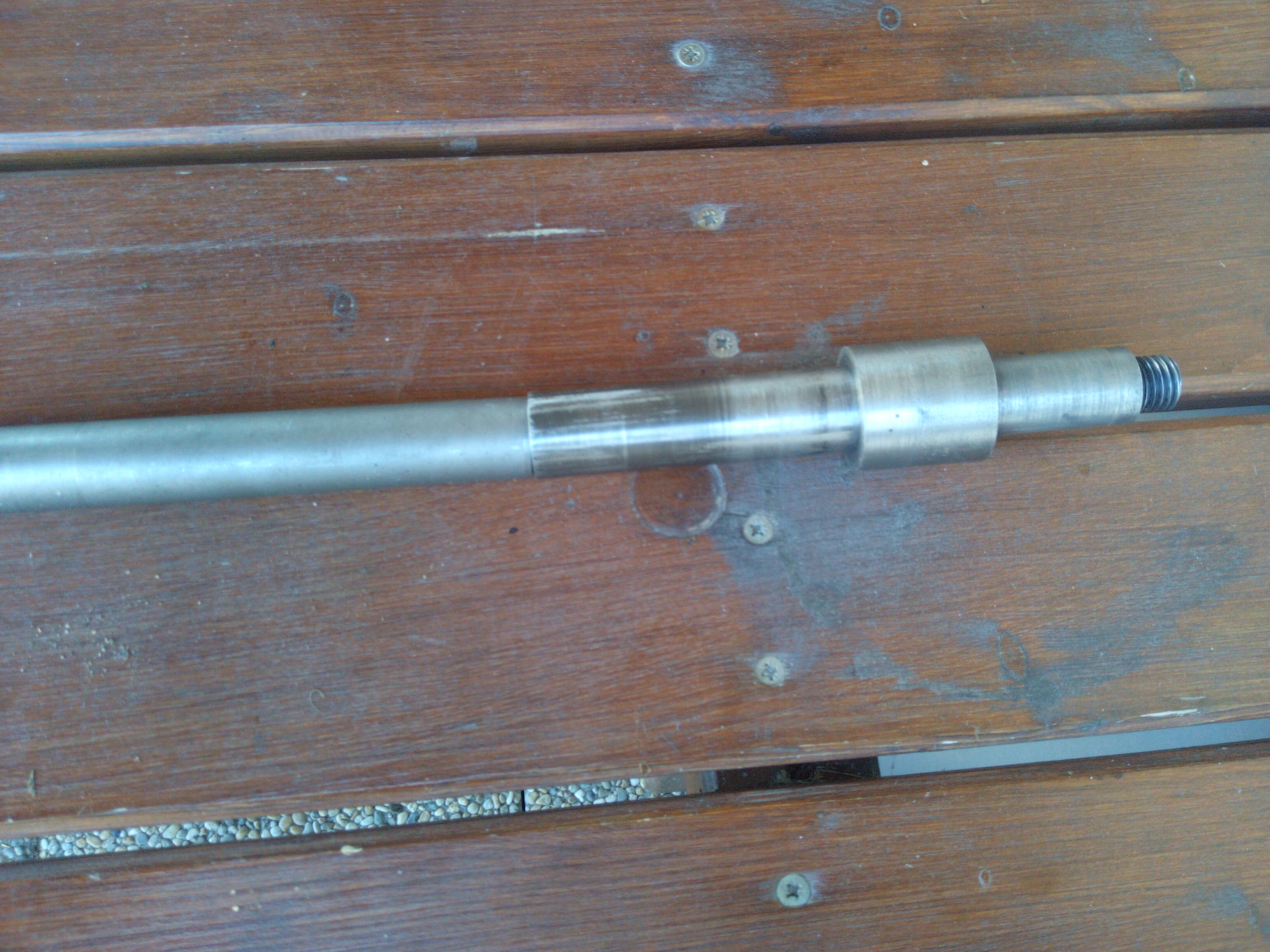

Dneska jsem si na Tebe vzpomněl. Hřídel signovačky...
Je tam přechod průměrů..
