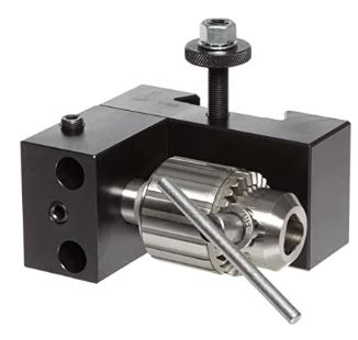

Prodavaji se prakticke drzaky vrtackovych sklicidel pro rychloupinak (QCTP):
QCTP vrtackove sklicidlo.jpg (19.17 KiB) Zobrazeno 4691 x
QCTP vrtackove sklicidlo2.jpg (16.53 KiB) Zobrazeno 4691 x
Vetsi a delsi vrtaky upinam radeji do drzaku valcovych nozu pomocii jeho sverneho spojeni, je to pak tuzsi: .
Chce to ale dusledne dodrzovat souosost vrtaku a nejlip zamknout pricny suport!

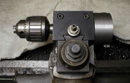

Ano je to pravda, Stachanovec a vrták v nožovce to patří dohromady. Taky uvažuju o vyzkoušení i když u soustruhu bez rychloposuvu při čistění díry nevím. Víc se mi libí nástavec na navrtávak, všichni víme jaký oser to je fur přehazovat. Foto říká myslím všechno. Kvalita mizerná je to snapnutý z videa.
Obrázek Obrázek
