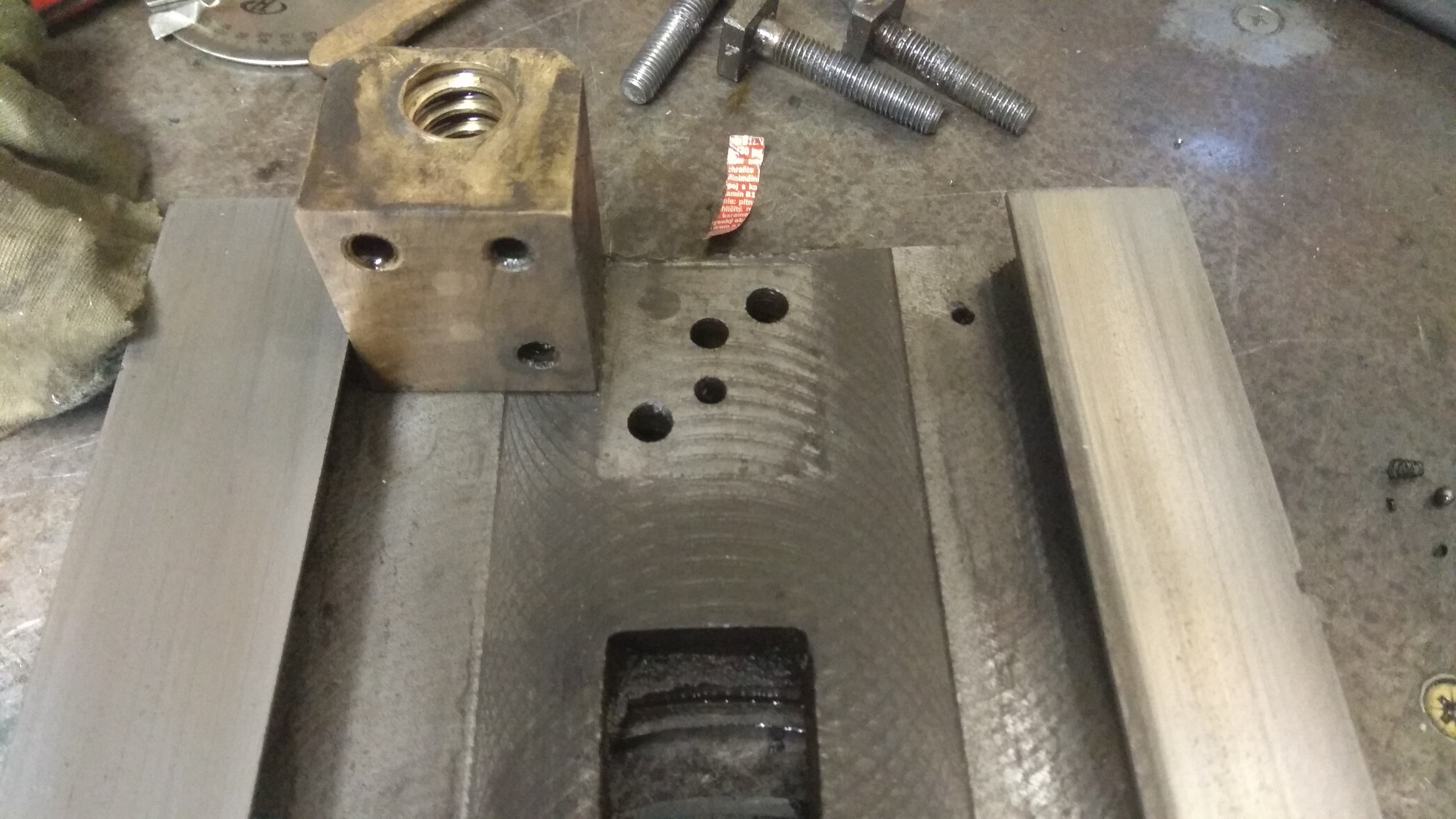

Nemá niekto na predaj kúsok bronzu na výrobu matice priečneho suportu? Rozmer starej je 43x40x50, ale môže byť aj väčší, cenu akceptujem. Prípadne ak by mal niekto odkaz na eshop, kde mi taký malý kus predajú. Ďakujem.

Mám ju opracovanú, bez trapéz. závitu. No to upínacie osadenie mám väčšie- mal som to vyvaklané, tak som to na suporte upravil. To sa ti asi nebude chcieť robiť.

Ahoj, vyzerá že by to nevadilo - ja tam totiž nemám žiadne osadenie, matica je jednoducho priskrutkovaná k suportu 2 šróbami. (vyzerá, že tá matica už nie je originál - tie 2 diery v strede na suporte sú maznice, ale v matici nie je žiadna dierka) Takže to osadenie by som dal preč. Napíšem ti SZ
Nad niečím ako zedex som rozmýšľal, ale neviem ako by sa to obrábalo. Navyše by som sa asi bál, že sa z toho vytrhnú skrutky, ktoré to držia. Jedine vysústružiť vnútro tejto matice, vyvložkovať zedexom a vyrezať závit. Ale to už bude jednoduchšie spraviť bronzovú maticu.
