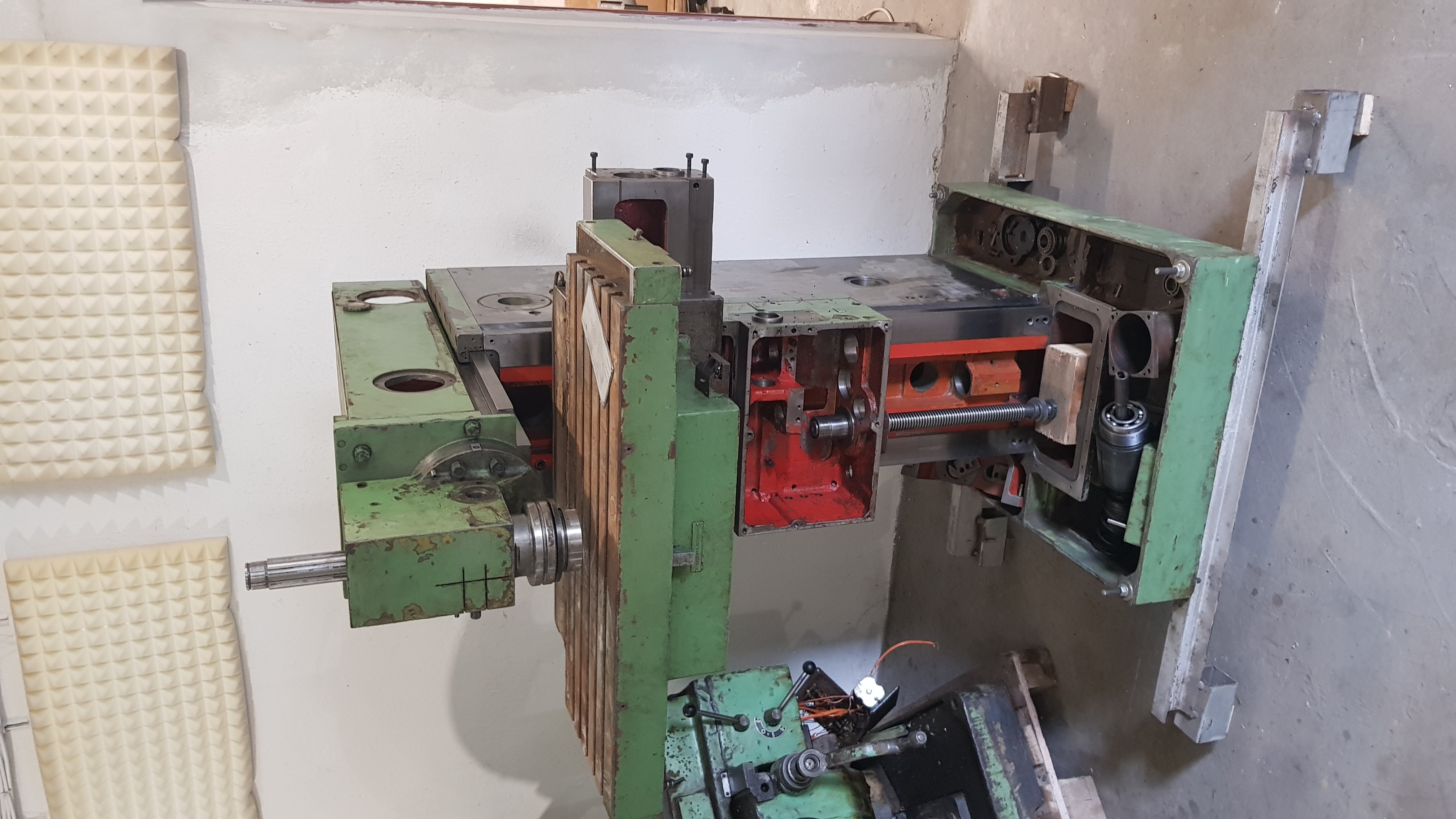

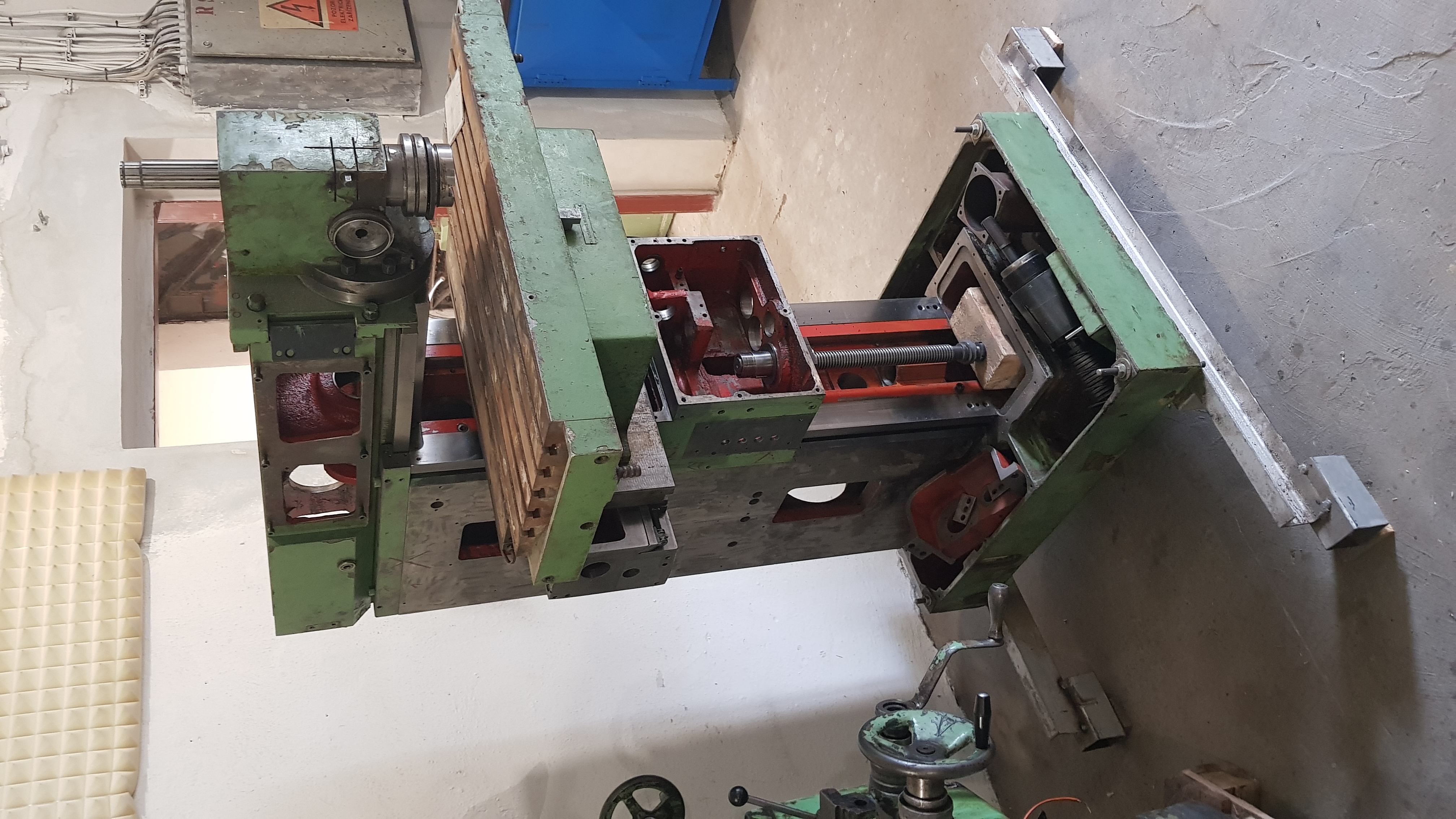

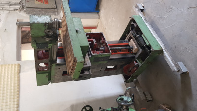

Zdravím rozhodl jsem se prodat masivní základ frézky smk 25.
Vodící plochy jsou v dobrém stavu a mají kanály pro tlakové mazání olejem a jeho zpětný odvod.
Vřeteno ISO40 je k tomu i rozdělaná hydraulický upínač nástrojů ( T stopka)
Cílem rozebrání bylo přestavět mašinu na linux a serva ale není na to čas. Myslím že přestavba půjde celkem dobře "jen" je potřeba dodělat domky a uložení motorů, šroubů pohon vřetena a tak nějak vše kolem dokola. je k tomu i původní pohon vřetena s převodovkou ale doporučoval bych to spíš hnát přímo.
Tím že je mašina rozebraná můžete alespoň posoudit její stav a parta chlapů ji zvládne naložit po částech do dodávky.

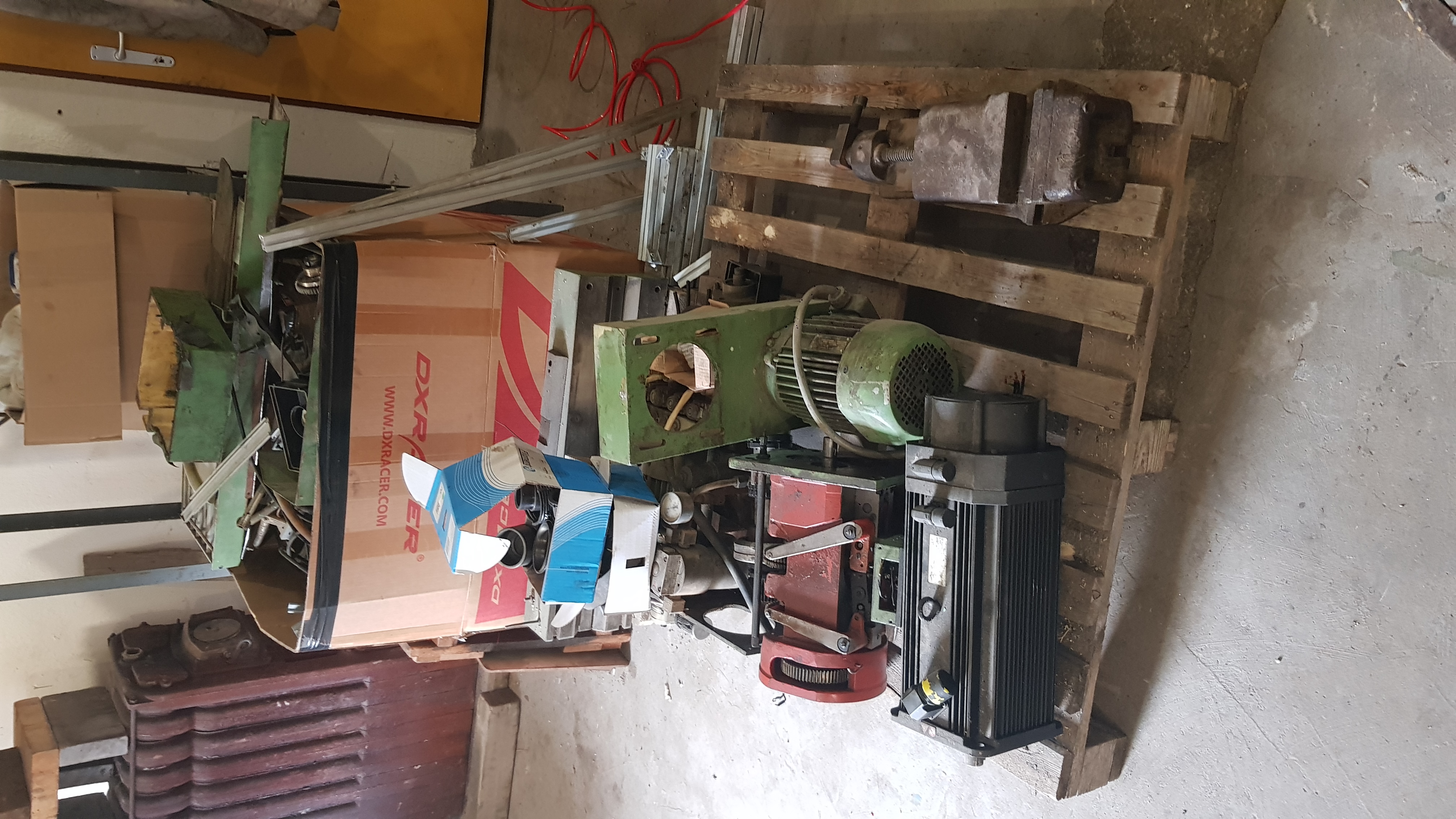

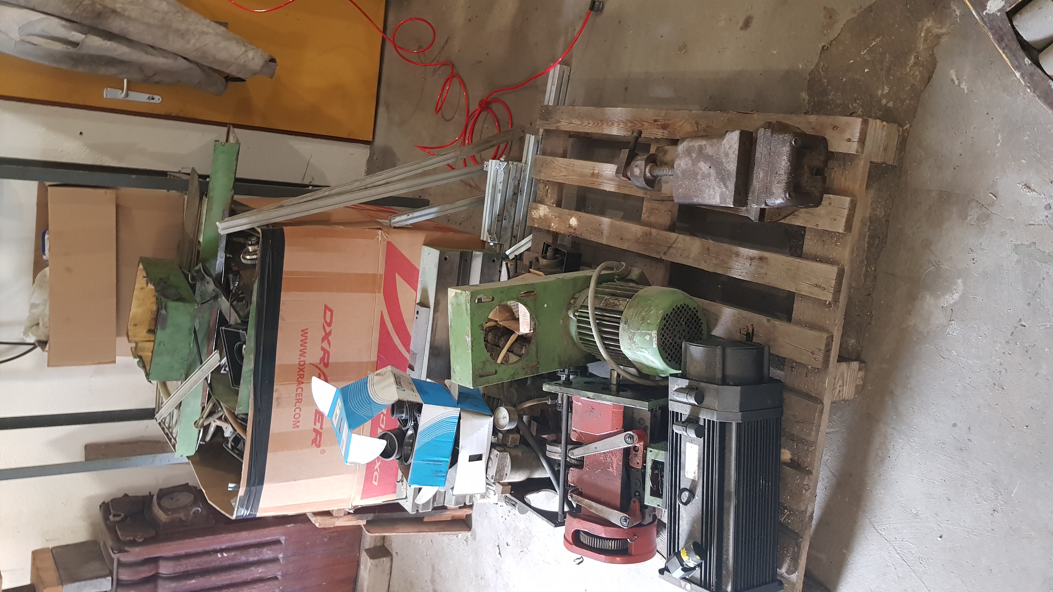

V ceně jsou všechny díly demontované ze stroje případně bych prodal i motor ke vřetenu a měnič co jsem dřív pořídil tady na foru za nákupku.
V případě zájmu je potřeba počítat s osobním odběrem a to v Zábřehu na Moravě .
Cena 35 000Kč

Tím že jsem to rozebral alespoň případný kupující uvidí v jakém stavu jsou ty nejdůležitější části stroje a muže se rozhodnout a proměřit jak co udělá než to koupí. Samozřejmě je to časově finančně a náročné ale je to zuhlovanej přesnej základ s vřetenem iso40 a mazacími kanály ( je tam i tlakový čerpadlo na olej ale původně sloužilo primárně k uvolnění upínače nástrojů a uzamykání jednotlivých os) navíc se tam nekladou meze představivosti jelikož je tam i vertikální vřeteno a nebo se dá oddělat upínací stůl a místo něj třeba udělat 4 a 5 osu v podobě kolébky. Je k tomu původní mechanika ale myslím že jediné co má cenu zachovat je matice a šroub na osu Z. Když jsem stroj kupoval tak už jsem nepočítal s tím že by to běželo v původním stavu. Hadice pravítka a td. byly po smrti . Bylo to řízeno jedním motorem a soustavou hřídelí a spojek.
