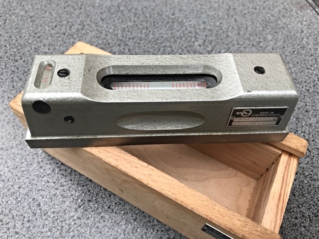

Prodám novou nikdy nepoužitou a zkalibrovanou strojní vodováhu ZVL 150 mm, 0,01 mm/m.
Kdysi jsem ji koupil a nechal zkalibrovat a od té doby smutně leží v zásuvce. Nová, nepoužitá, neťuknutá!!!

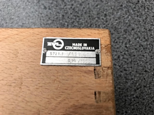

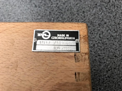

No, já tam čtu 0,14/1000 mm a to je sakra rozdíl od tvé deklarace :(

Jo, ale byla na kalibraci a v kalibračním protokolu je uvedena "Výsledná hodnota po seřízení: 0,01 mm/m".
Tak snad nelžu a nepodvádím, nebo jo???
Nejsem přes strojní vodováhy profík a tak jsem to bral tak, že to 0,14/1000 mm je výchozí hodnota z výroby a potom ta kalibrace to zpřesnila.
Pokud ne, tak to bych se styděl a omlouval...

Já ti nevím Kadle, ale ta trubička je tam asi původní a má zakřivení pro těch 0,14/1000 mm. Nebo to snad někdo měnil. Ještě jsem se nesetkal s tím, že by se změnil rádius ve skleněné trubce tak podstatně, že by se to samo překalibrovalo na 14x lepší přesnost. Nějak tomu nemůžu uvěřit.

Já neříkám, že jsi podvodník. Jen upozorňuju na rozdíly v údajích. Zkus si to někde na vodorovné ploše. Na té délce 150 mm by měla být změna o 0,02 mm na jedné straně váhy posunutí bubliny o jeden dílek.

Ja ten kalibracni protokol pochopil jako uchylku od vyrobni, cili chodi 0,13 az 0,16

Ono to asi není z Technické zprávy dobře čitelné, tak to přepíšu:
"Výsledky měření: Na kontrolní vodováze byla provedena adjustáž. Výsledná hodnota před seřízením: 0,06 mm/m. Výsledná hodnota po seřízení: 0,01 mm/m.
rozšířená nejistota měření: +- (C/4) mm/m, C - citlivost vodováhy v mm.
Kontrola byla provedena za použití etalonu, který má zajištěnou návaznost na národní etalony prostřednictvím etalonů ČMI, nebo etalonů akreditovaných kalibračních laboratoří."

Já ten protokol chápu tak, že před seřízením to bylo na otoč těch 0,06 a po seřízení 0,01 rozdíl. tj posunutí bublinky o ,3 mm. Ale nakonec se kluci dohodli, obchod proběhl a kupující ví, že má váhu kde jeden dílek dělá 0,14mm/metr, což jest cca 0,02 mm na délku váhy. Jen tak na okraj, při měření váhu raději otáčej a měř v obou směrech a výsledek zprůměruj, pokud ukazuje rozdílně. Nebo zkalibruj. Pokud máš něco stabilně vodorovného, není to žádná věda. Chce to jen trpělivost, přikrýt váhu nějakou krabicí, jinak jde bublina za světlem.
