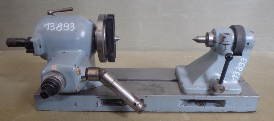

Ahoj, nemate nekdo zkusenost s touto malou delickou, ktera je nejspise z obrazecky Strigon. Da se pouzit na male frezce? Jde mi o pouziti/deleni. Dle konstrukce to vypada, ze zadna vymenna kola nema.
Dekuji :-)

Prave pred dvema dny zmizel z bazose strigon gh400 ktery tu delicku mel. Byla pripojena nahonem na ten bazmecht co obstatava strojni posuv stolu. K tomu asi kola nebyva potreba. Jisty si ale nejsem.

já to mám komplet i s tím náhonem, je to na obrážení vaček a neúplných vnitřních a vnější drážek s definovanou dráhou, samozřejmě to takto nepoužívám ale děličku ano, každopádně zezadu je přímý výměnný talíř 24děr, dá se použít i jiný, ale na klasické nepřímé dělení jak ho znáš to použitelné není, otočka klasika 9st, dílek 5min.

Dekuji! Nemel by jsi nejaky tip z ceho by pasovala nejaka mensi delicka na frezku o velikosti Thiel 58 Duplex, Deckel FP1, ruska 675p? :-)

Mala delicka je problem, vyskytuji se jen velke mrchy. Musis hledat, ja koupil starsi optimum ze slovenska, me bohate staci.
