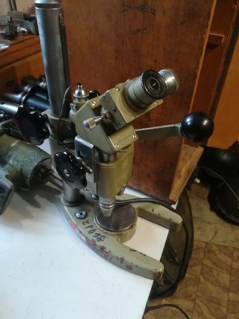

Zdravím, nemáte náhodou někdo ke skopírování tabulky k malému tvrdoměru POLDI s Vickersovým jehlanem ? Našel jsem, že už se to tady kdysi řešilo, ale jestli se ten poptávající něčeho dobral jsem už nezjistil.

Postup při měření tvrdosti oceli ručním pákovým tvrdoměrem Poldi -- Meopta:
Pracovní rameno na svislém sloupu je v určitém rozmezí vodorovně posuvné. Před započetím měření se rameno ve vodorovné poloze nastaví do levé úvratě na sloupu cca 10mm nad zkoušený předmět a stlačením páky se provede vtlačení jehlanu. Sílu tlaku kontroluji na aretačních kontra matkách na horním konci pístku, tlačím tak, abych skončil těsně před nimi a sílu pružiny neovlivnil vlastní silou. Po vrácení pístku do horní úvrati se celým ramenem opatrně otočí až do pravé úvrati a pokud se zkoušený kus nepohne, měl by být vtisk v zorném poli. Okulárem se sjede dolů až na zkoušený kus a zárověň s tím by mělo sepnout podsvícení. Měří se úhlopříčka vtisku. Ideální je natočit otočným měřícím tubusem rovnoběžně s úhlopříčkou a potom odečíst hodnotu pomocí stínítka stupnice a mikrometrického šroubu. Hodnota tvrdosti se vyhledá v tabulkách, kde po levé straně jsou celá čísla v desítkách a svisle jednotky. Protnutím v tabulce je výsledná hodnota v HV. Pomocí převodní tabulky lze převést na frekventovanější jednotky HRc. Přikládám foto vtisku ( můj diamant už má nejspíš odštípnutou jednu hranku tudíž jsou dobře vidět jen tři) Je celkem důležité je mít nějakou referenční, přesně změřenou a označenou destičku pro kontrolní měření, aby se občas ověřil správný tlak pružiny.
Jestli někde dělám chybu dejte vědět a opravím to.

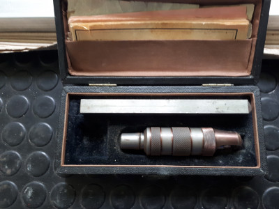

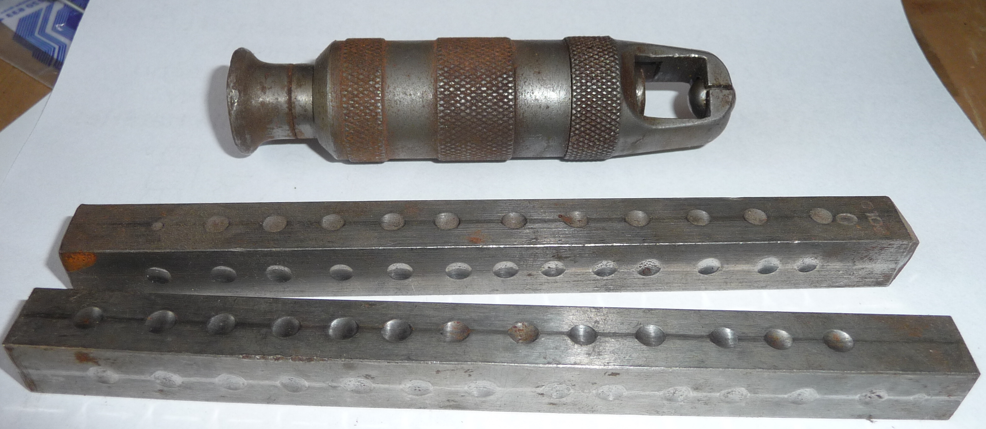

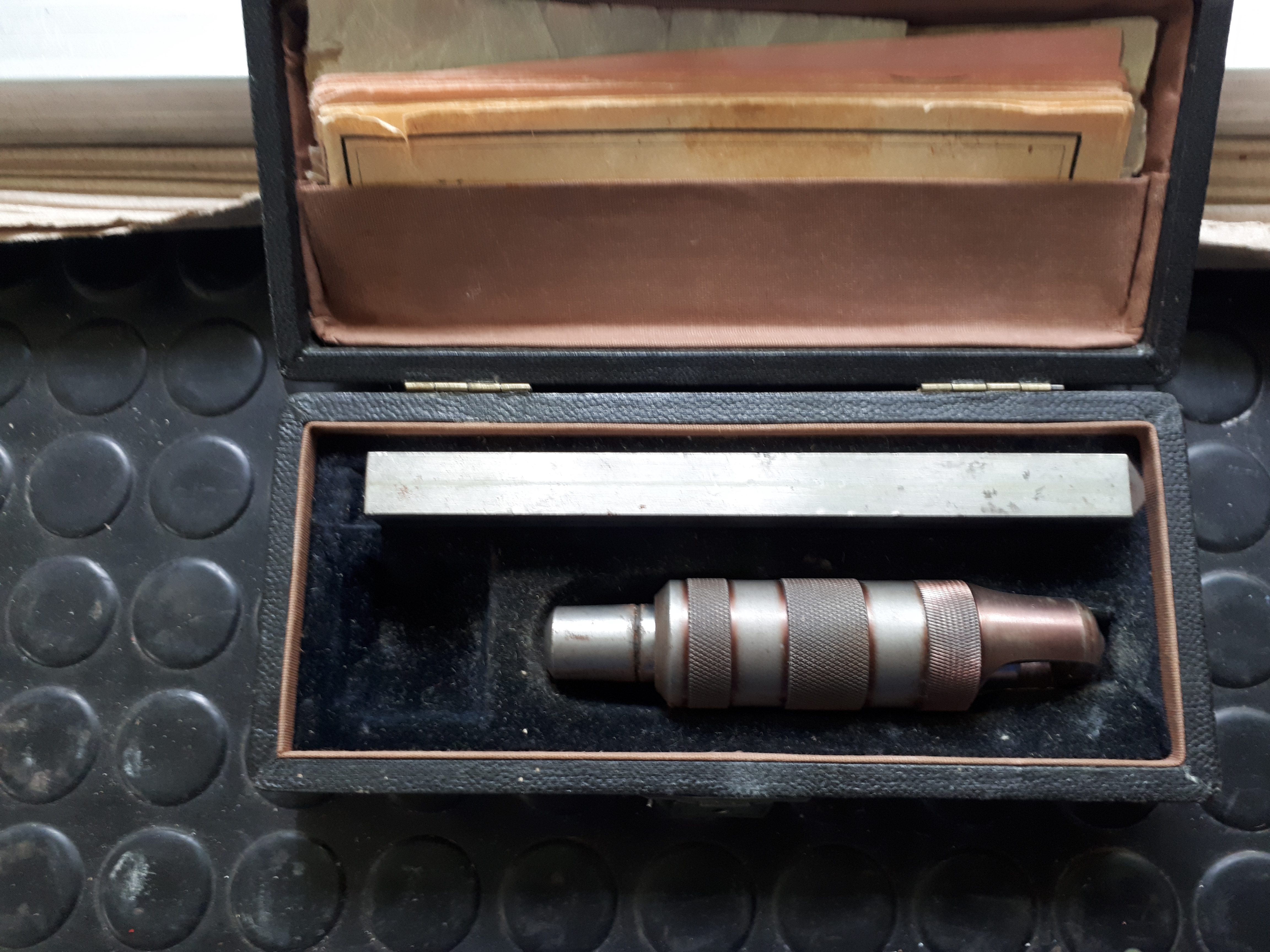

zkusím se zeptat i tady - nemá někdo na prodej tvrdoměr Plodi - kladívko?
kamarádovi vykradli služební auto a a nový co jsem koukal jsou ceny trochu mimo jeho možnosti..
klidně i bez srovnávacích hranolků....
Děkuji

Myslíš toto?

To Oshurty: Ahoj, válí se mi tady v garáži. Značně oklepaný (ze školy) ale jestli se ti líbí, je tvůj.

to majo477 a 1asv:
ano je to ono, ale když k nim najdete i tu lupu, budu rád
