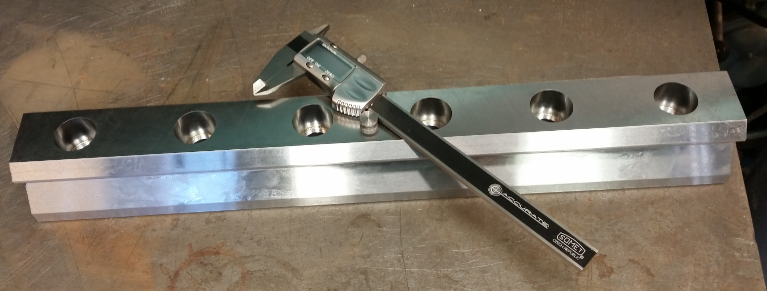

V dnešní době se dají sehnat jeté lineáry mnohdy za odvoz. Vyrábět lože z materiálu ze stavebnin je nesmysl. Zejména ty větší lineáry moc nikdo nechce a končí to ve šrotu. Před pár dny tu nabízel zbytky nových lineárních kolejnic INA za 15 CZK / kg. Dneska jsem pro to byl, takže tenhle kus luxusně broušenýho kalenýho "lóže" stojí 135 CZK :
Zapoj fantazii jak na tohle namódit vřeteník suport a koníka /dle tvých možností a finančních představ/ a máš krásnej hobby soustružek. V době dostupných licích kluzných materiálů jde jen o to používat to co máš mezi ušima.

Milan199 píše: 29. 7. 2020, 3:44 Dneska jsem pro to byl, takže tenhle kus luxusně broušenýho kalenýho "lóže" ...
Jak je to rovné?

Zajímavá otázka. Při těchto délkách to patrně nebude nic měřitelného. Každopádně to bude určitě přesnější nežli nějaký bastl z I profilů. Zítra to hodím na měřák a dám vědět.
