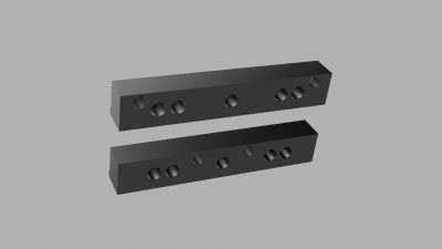

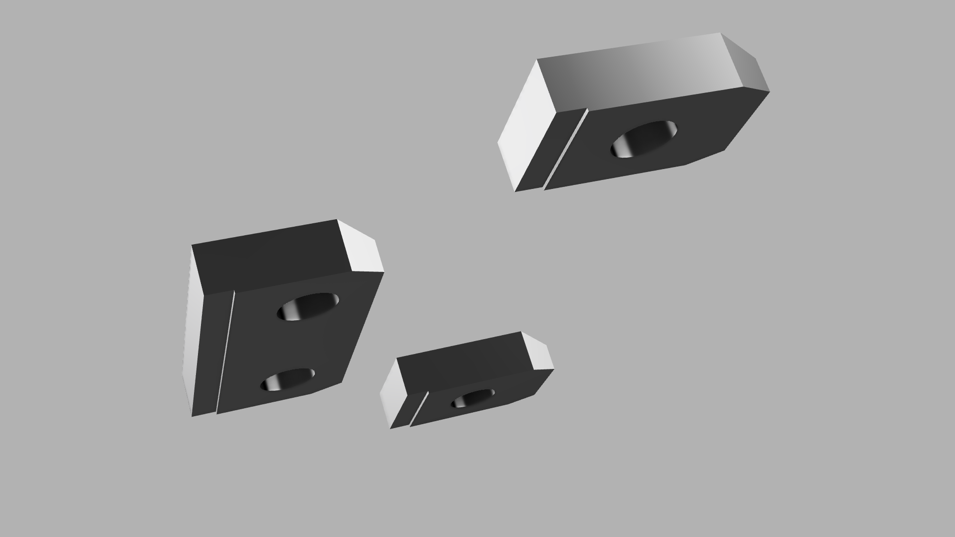

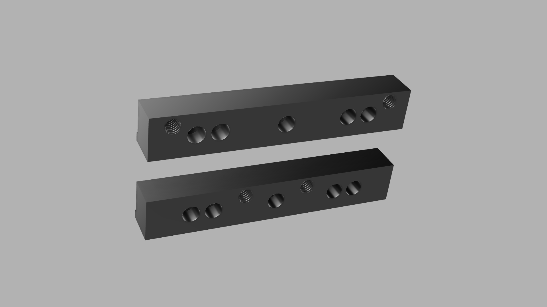

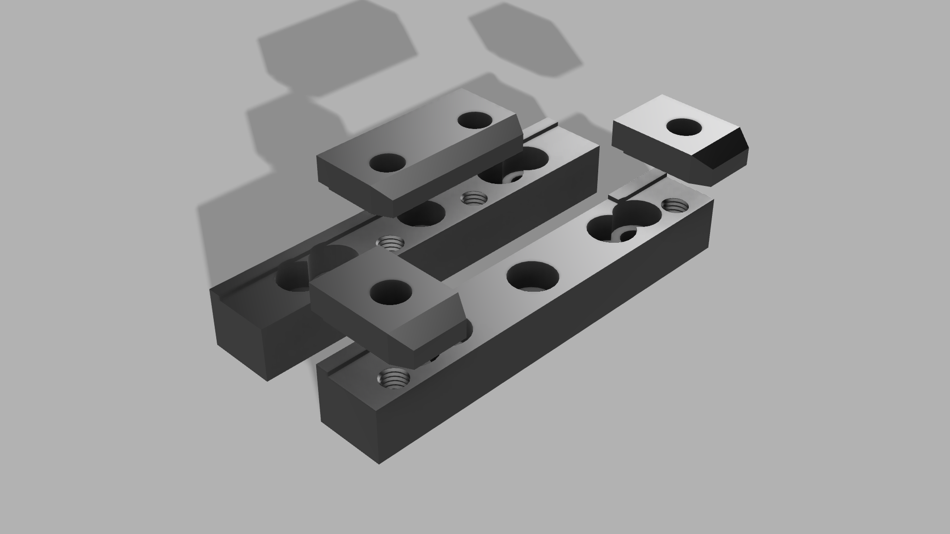

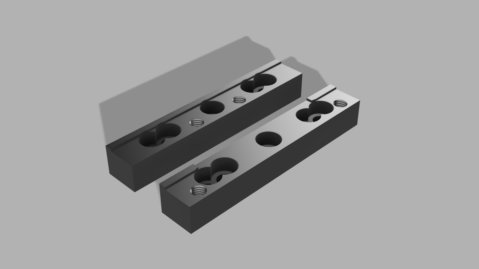

Potřeboval bych ke svému otočnému stolu 150 mm udělat takovéto upínky.
V vlákně o materiálu na držáky viewtopic.php?t=17669
píše se o ocelích 12050, 12060, 13240 a 15260.

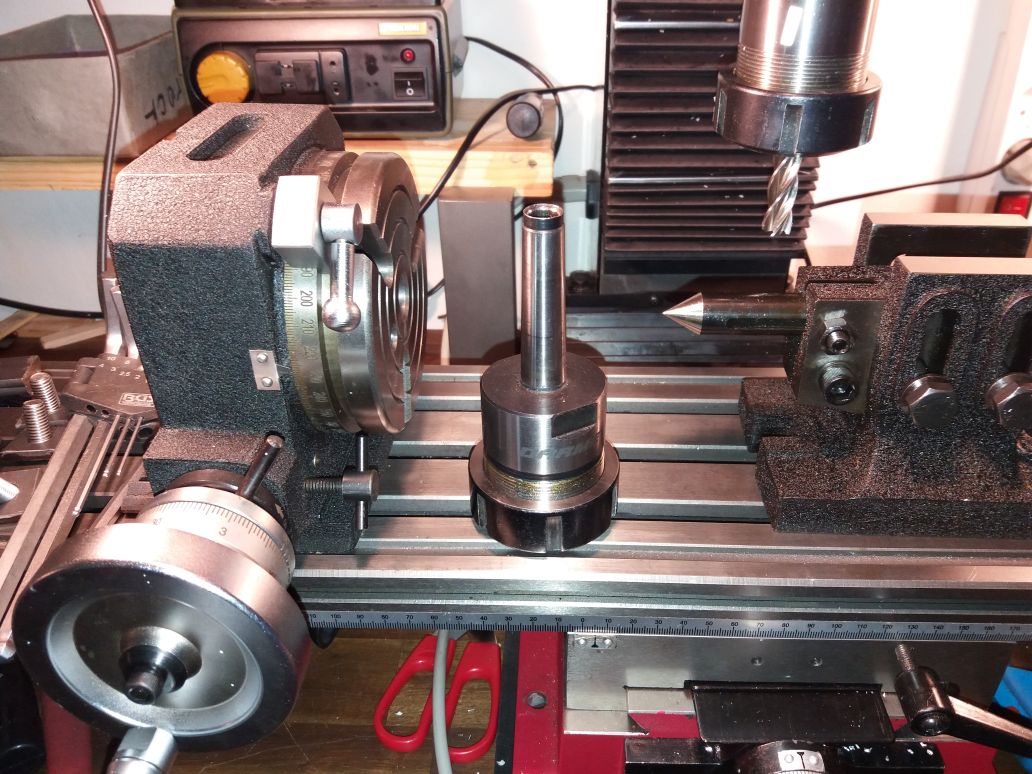

Jde mi o to abych to byl schopen udělat i u sebe na mašince na fotce(Sieg SX2.7L) .
Můžete mi poradit?

Zušlechťovat to je "zbytečné hrdinství". Na výrobu upínek používám 12050 /C40/. Kupuju hlazenkové profily u Bogner Edelstahl. Nijak to tepelně neupravuju.

Môžeš to urobiť z hoc čoho, 12050, 14220, 15230, aj z 11523 dosť vydržia, ak by si to chcel aj tepelne upravovať, tak celkom fajn sú úpinky z 19520 a jeden môj zákazník si ich doma vždy prikalí plameňom.
