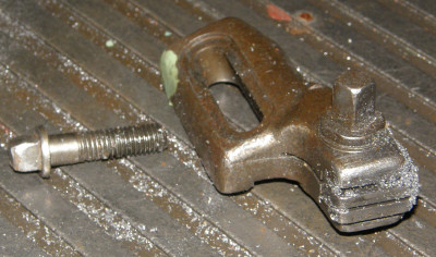

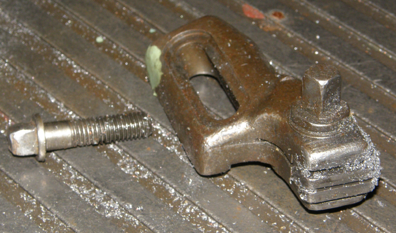

Důležitá na pásovce na dřevo jsou vodítka - a podle fotek jsou na této pile vodítka ve velmi slušném stavu a velmi dobře udělaná. Chce to ale rozebrat je, perfektně vyčistit a případně vyměnit ložisko v otočném kolečku, které slouží jako opěra zadní části pilového pásu. U tohoto typu vodítek by se měl pás zadní částí lehce dotýkat - seřídíš napnutím pásu a vyosením horního kola pásovky. Toto chce seřídit velmi pečlivě (u každého nového pásu je zapotřebí to přeštelovat)

Ložiska jsou KO a pudou měnint. To přítlačné vodící ložisko je jen kluzné a celé uložení se dá posouvat, je tam tedy dost místa a chci ho podložit axiálním ložiskem, ať to lépe běhá.
Jinak vodící tvrdokov(nebo co to je) je už trochu probroušený, ale myslím použitelný.

možnosti řezání kovů bych se nebál, chce to jenom menší řeznou rychlost než na dřevo a jiná vodítka. Svislé pásové pily se běžně používaly v nástrojárnách třeba na vyřezávání tvarových střižnic nástrojů na lisy. Sám mám kombinovaný stroj THIEL 3 což je malá pásovka (kola cca 360) a pilovačka v jednom. Originální vodítka jsou ocelová, kalená, skolíkovaná ze dvou částí a vedou pás za cca 6mm jeho šířky mimo zuby, zároveň ho i zezadu opírají. Pro představu velikosti- ten šroub je M8

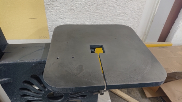

Mám 300-ku a stolík má takýto, na tvojich fotkách som ho nevidel... a bandáž https://webshop.schachermayer.com/cat/s ... 7442714828 Majú aj lepidlo. Cena za pogumovanie kolies na P-320 cca 90€ :|

Boris22 píše: 17. 8. 2020, 2:04 IMG_20200817_150038.jpg Mám 300-ku a stolík má takýto, na tvojich fotkách som ho nevidel... a bandáž https://webshop.schachermayer.com/cat/s ... 7442714828 Majú aj lepidlo. Cena za pogumovanie kolies na P-320 cca 90€ :|
Stůl k tomu sem našel taky- stačilo odházet asi tak 30 radiátorů a byl můj. Než to vyvezli, tak to rozebrali kvuli váze hádám.
