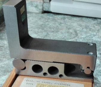

Narazil jsem na tohle:
K čemu a jak se to používá? Princip obyčejného sinusového pravítka samozřejmě znám.
Re: Úhelník se sinusovým pravítkem
Napsal: 19. 8. 2020, 11:01
od Milan199
Je to šikovné když potřebuješ úhly přes 45°, kdy už ti normální sin pravítko "přestává fungovat".
Existují i varianty 30°/60°.

gaminn píše: 19. 8. 2020, 10:45 Princip obyčejného sinusového pravítka samozřejmě znám.
fajn, dám otázku :D o kolik se podloží 100 mm pravítko při výrobě úhlu 30min?
a žádné teorie!.......... stojím u mašiny a potřebuju brousit :D

to byl oslí můstek, protože přesně takhle reagoval vždycky mistr, když tohle co napsal gaminn někdo tvrdil.... tak ukaž :D :D
a většina byla v prdeli, protože u klasického se právě při těchto malých úhlech podkládají obě strany :D takže pro ten úhel 30min třeba 5 levá a pravá 5,873, musí mě vyjít vždycky základní sada, což naopak u tohoto úhlového na které se dotazoval gaminn nejde, tedy například u něj nejde podložit velkou sadou standardních měrek kupříkladu ten úhel 30min :D
to nebylo rýpání, jen mě to nedalo, tak snad to nebere nikdo osobně :D

Pakárna je v tom, že v normální sadě je rozměr 1 mm a pak už jen 0,5. Nejbližší rozměr co nastavíš je 0,5 + 1,37 a pod druhý váleček // pokud to není na čepu // musíš dát 1.
Jenže takováhle sestava je dost nestabilní, takže pak většinou lezeš okolo mašiny, nadzvedáváš rohožky a komentuješ to slovy která do slušné společnosti nepatří.
Jinak tohle byl oblíbený výdrb u praktické části zkoušek na učňáku. Pro mimořádně oblíbené pak byla doplňková otázka : Pomocí sin pravítka a koncových měrek nastavte úhel - // minus // třeba 30°.
