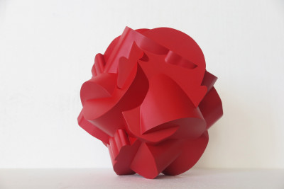

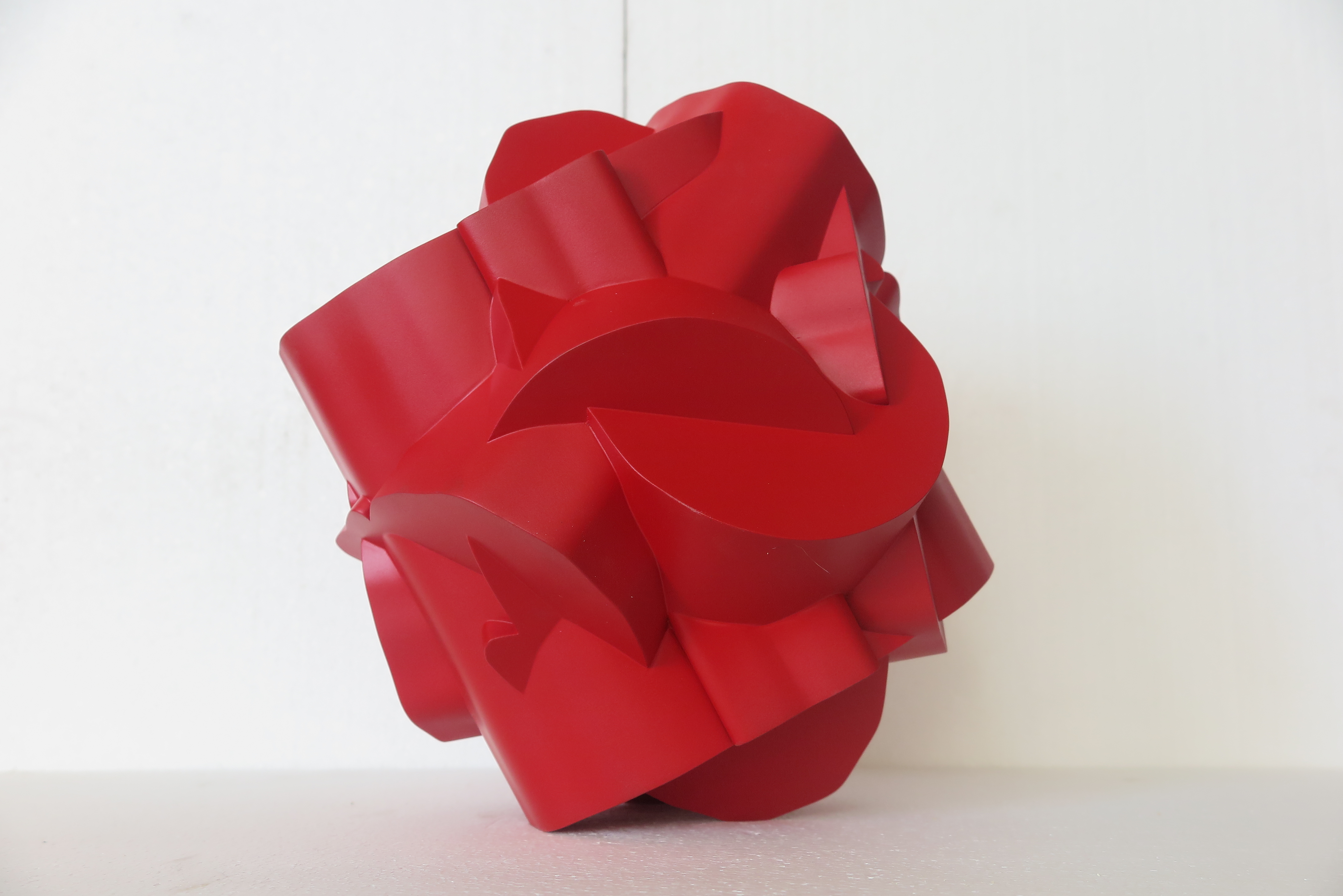

chtěl bych zde zjistit přibližnou cenu za vyfrézování poměrně rozměrné plastiky, foto modelu v měřítku 1:10 přikládám v příloze. Rozměry jsou cca 320 x 330 x 330cm, předpokládám tedy rozdělení na více částí podle možností stroje. Představuji si frézování z polystyrenu, který následně zpevním a povrchově upravím. Data dodám v požadovaném CAD formátu.

3d tiskem je vytištěný model (1:10), v desetinásobném měřítku je to myslím nesmyslné.

Ten vytisknutej model vypadá pěkně. Na čem to bylo vytisknuté?
Pady
Příspěvky: 24
Registrován: 19. 8. 2020, 10:30
21. 8. 2020, 9:15
Je to kombinace tiskárny Průša a ruční práce.
