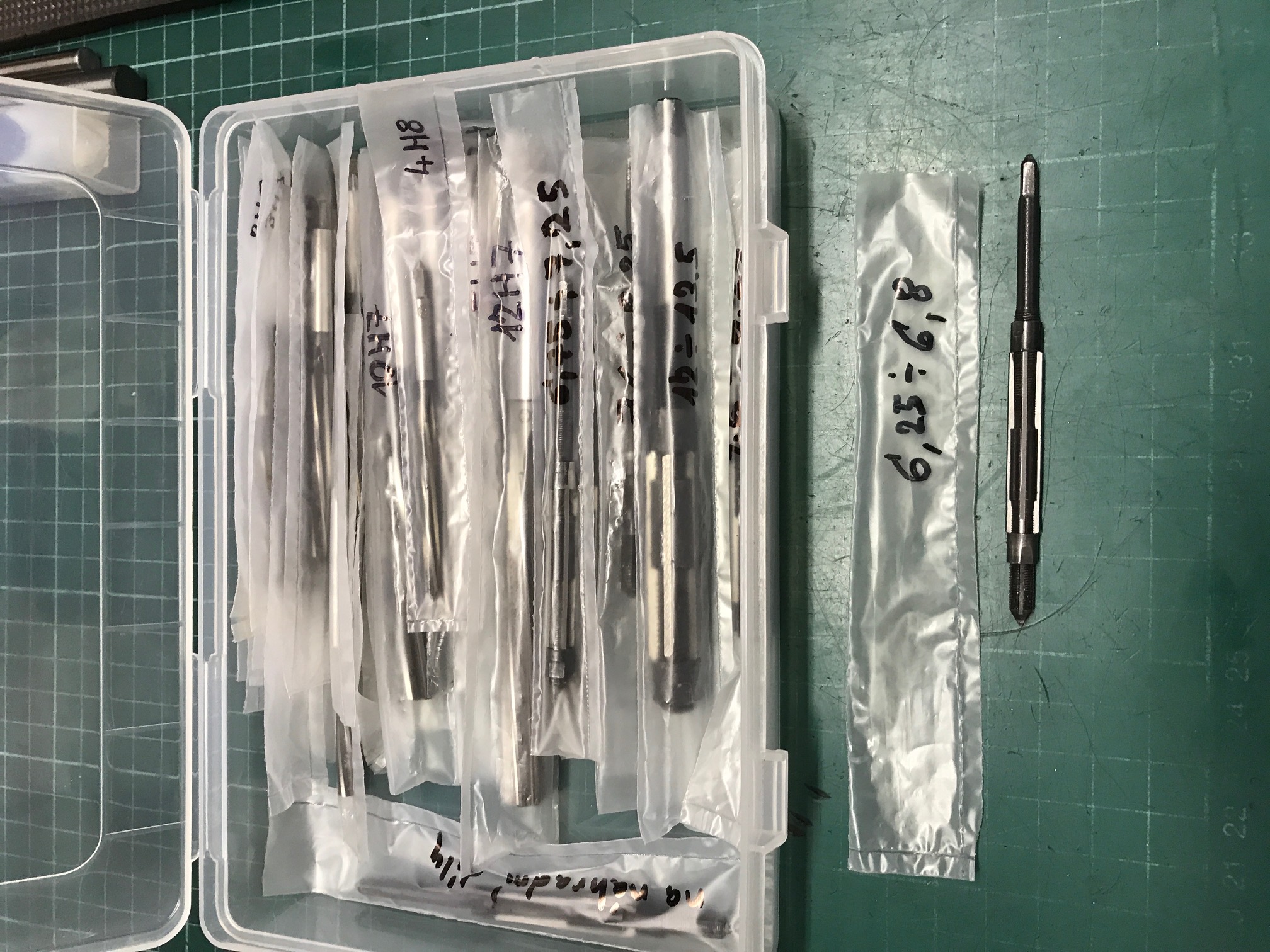

Ahoj něco mám ,nové od 5mm po půlkách H7 i H8. Můsíš ale počkat až si to roztřídím. Abych si neprodal něco co si chci nechat.

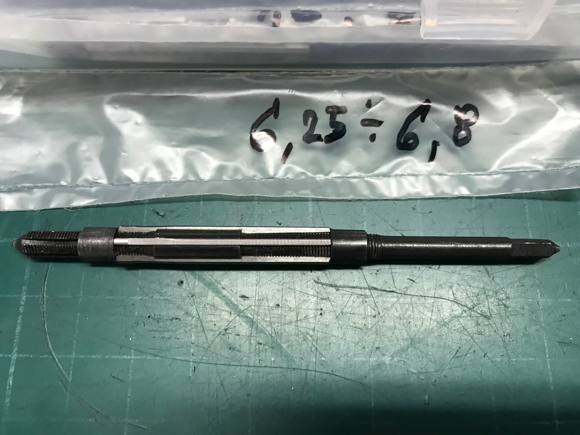

jinak teď zrovna jsem přebrušoval strojní s kuželem 9H7 na 8,76mm
jenom nakulato, podbrousit ostří nedokážu
na pár děr to stačí
tohle konkrétně je na vodítko sacího ventilu motoru Royal Enfileld
jinak výstružníky taky kupuju u Hoffmanna
