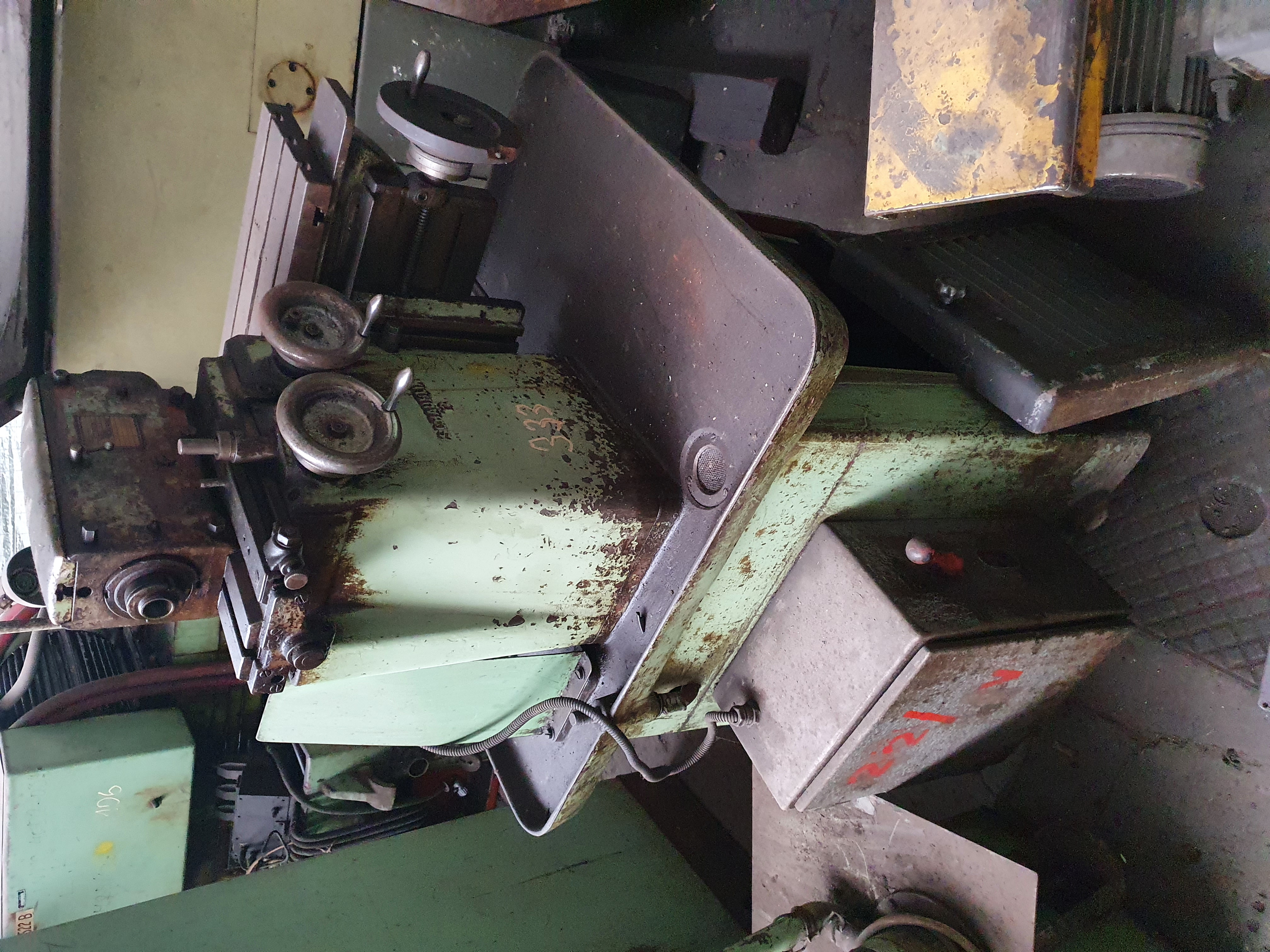

Ahoj, chtěl bych Vás poprosit jestli někdo nemáte zkušenost z frézkou schaublin 12. Scháním nějakou menší frézku do dílny a naskytla se mi možnost tuto frézku koupit. Bohužel je bez příslušenství, hlavně bez vertikální hlavy, což nevím, jestli až moc neomezuje rozsah využití. Bude vyžadovat drobnější opravy. Má to smysl do této frézky jít? Cena je 15tis.
Díky za každou radu

Máš možnost si ji jít ošahat, oměřit a tak? IMHO pokud má v pořádku vedení a stůl, tak už to stojí za to. Ale hodnotím to z pohledu hobíka, kterému nevadí si věci dobastlit..

Osobně považuji absenci vertikální hlavy za velký handicap na druhou stranu pokud je ok tak za tu cenu bych ji vzal i jako čistě horizontalku pokud ma člověk místo.

Dost záleží co od toho stroje očekáváš, resp. co na něm chceš dělat. Jeden kamarád ji kdysi měl a velmi rychle se ji zbavoval, protože když na ni dal svěrák už tam moc místa pro obrobek a nástroje nebylo (od stolu k ose vřeteníku je max. 228mm. Absence svislý hlavy může být celkem dost problém a pokud k ni nemáš ani horizontální rameno a opěrku, tak jsou to vyhozený peníze. Příslušenství spíš neseženeš, resp. pokud seženeš tak budeš omdlévat z jeho ceny.

Moc díky za pomoc. Vím, že je to malá frézka, to mi na mé účely musí postačit, protože na něco většího nemám prostory. Takže buď malou frézku nebo nic. Co se ale toho příslušenství týče, tak to tam opravdu není a to asi fakt bude problém. Budu teda hledat něco dalšího.

Chybí ti trámec a opěrné ložisko. Jako horizontální frezka to taky nebude 100%-ní.
Dostupnost dílů v ČR je nulová a ceny budou vyšší než tvá frezka.
Určitě bez příslušenství nebrat.

Měl jsem spoustu let Fa2U včetně trámce i ložiska. Nadělal jsem na ní mraky práce a nikdy jsem ten trámec a ložisko nepoužil. Podotýkám, že jsem měl i sotriment dlouhých trnů, mezikroužků, atd. Prostě to jenom nikdy nebylo potřeba.

No nevím, ale porovnávat F2U a Schaublin 12 ve smyslu, že není potřeba rameno a opěrka je s ohledem na velikost, hmotnost a tuhost F2U trochu mimo. Ale jak jsem psal záleží co potřebuje tazatel dělat, malý horizontky mám v dílně dvě cca podobně veliký jako ten Schaublin (využití posledních 16 let více méně limitně blízko nule a pokud by nastalo tak nejspíš na přípravu polotovarů, kde bych se patrně bez ramene a opěrky neobešel). Ja osobně bych si toho Schaublina bez příslušenství nekoupil i když ta cenovka není špatná.

Neporovnávám mašiny ! Použití horizontální frézky s krátkým trnem je hodně šikovné právě na přípravu / zůhlování / polotovarů. Ostatní je o velikosti obrobku a použitých nástrojích vhodně k velikosti / tuhosti stroje.
