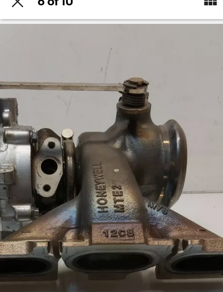

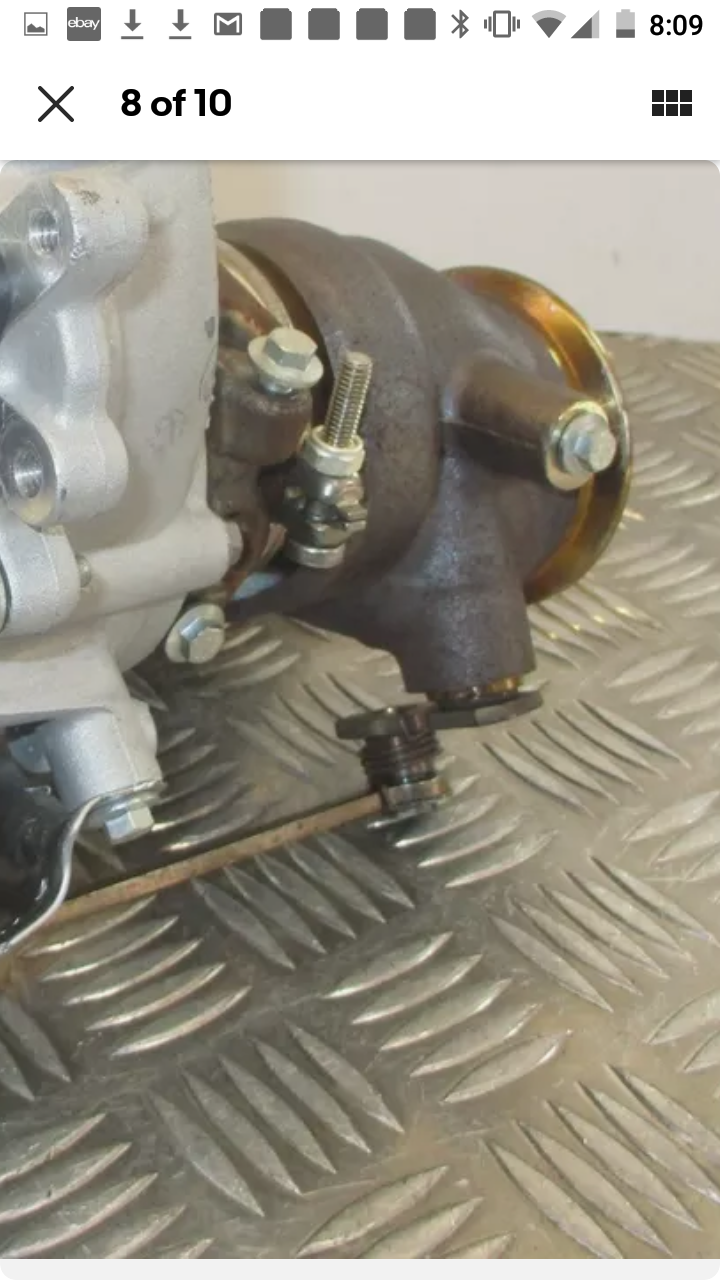

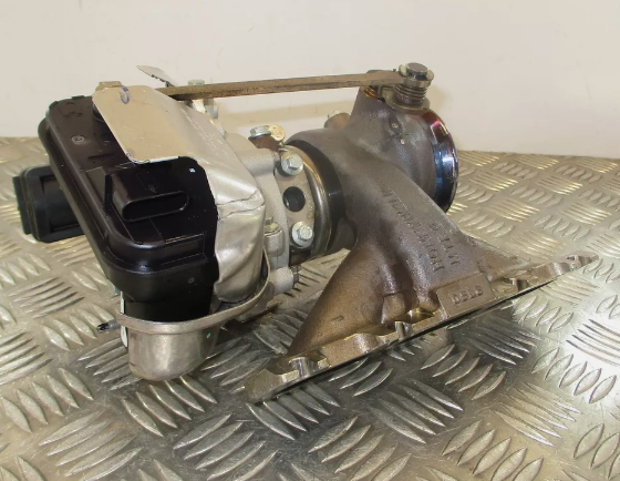

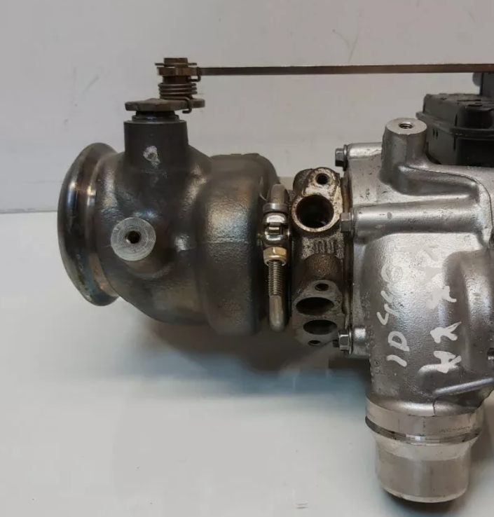

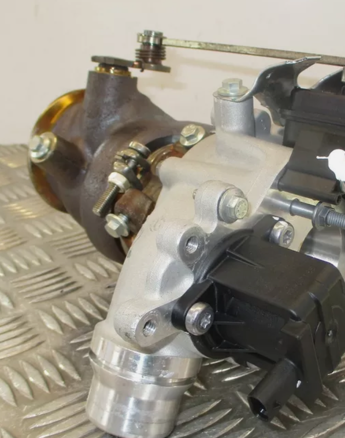

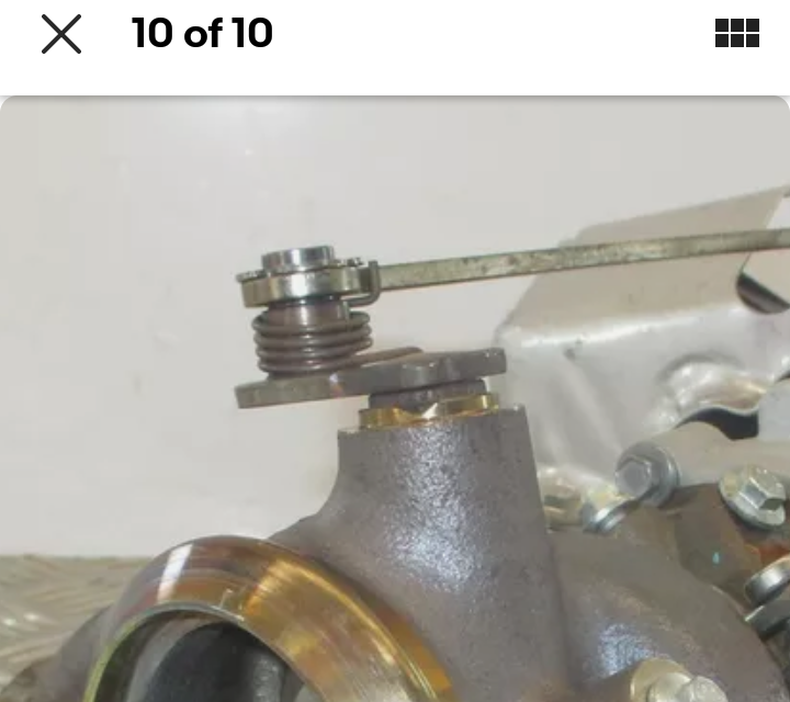

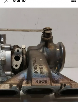

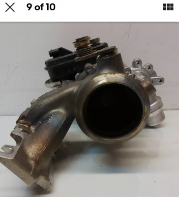

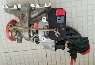

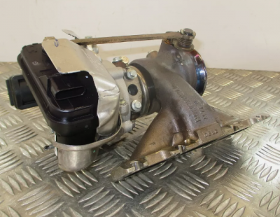

Zajimal by me vas nazor na duvod pouziti pruzinky pouzite v kinematice ovladani WG zobrazene na fotkach (jsou vytipane z ruznych inzeratu na eBay). Ta pruzinka se nyni objevuje na ruznych turbech, hlavne pri trivalce a ctyrvalce s el. Aktuatorem od Daimler, Nissan/Renault ale i dalsi.
Dik za nazory.

Podle mě zamezení vibrace uzavírací klapky a s tím spojené vymlácení tohodle převodu....u biturba bmw je to nejčastější opravy turbodmychadla......klapka začne rachtat a pak upadne
Příspěvky: 10266
3. 9. 2020, 7:52
jj přesně tak

vymezení vůlí

utlm

A neboj sa skodovka to este v 1l a 1,4 nema, takze ten pek ny zvuk pri prvom starte vydava rezonujuce tiahlo :D
Tak bud spruzinka alebo vymedzovacia podlozka pre loziska to vyriesi.

Edit: jinak se teda domnivas, ze primarnim ucelem pruzinky je utlum hluku (aka rattling )?

atlan> fakt, ze rattling existuje je jasna vec. Beru to jako odpoved ano. :)

Diky za prispevky, byli jste celkove dost blizko.
Spravna odpoved je nakonec takova, ze je to protiopatreni primarne pro snizeni hluku (redukce opotrebeni je az sekundarni).
Potlacuje se primarne silovy vliv pulzaci vyfukovych plynu, ktere jsou u primovstrikovych trivalcu a taky twinscroll turbin znatelne vyssi amplitudy nez bylo zvykem driv. Duvodem v obou pripadech je separace jednotlivych pulzu ve svodech resp. ve scrolle turbiny a tim potlaceni jejich interferenci.
Mechanicke vibrace jako takove hraji coby buzeni jen podruznou roli.
