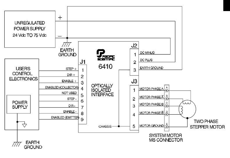

Zohnal som taketo drivere
Pacific Scientific 6410
Zaujimalo by ma co znamena ten vstup enable. Zapojil som step/dir a neviem co je to ten enable.

Enable = sepnuty koncovy stupen tzn. pokud chces tocit musis mit tento vstup aktivni.

aha.. rozumiem...
A co k tomu priradit, alebo ako to nastavit napr. v machu???
Na doske je k tomu aj nejaky jumper... moze to sluzit na vyradenie???
