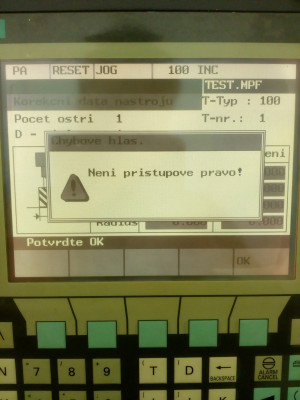

Zdravim, když chci na frézce Opti100 zapsat korekce naskočí tabulka s hlášením, že nemám oprávnění. To stejné se stane i když chci zapsat nulový bod do G54. Nevite co mám špatně nastavené? Děkuji za odpovědi.

Musis sa prihlasit, napr heslo SUNRISE

Děkuji a ještě bych měl jeden dotaz. Kam to heslo mám napsat?

Malo by to byt v oblasti setup/uvedenie do prevadzky, resp tak to je na 840D toto bude podobne
