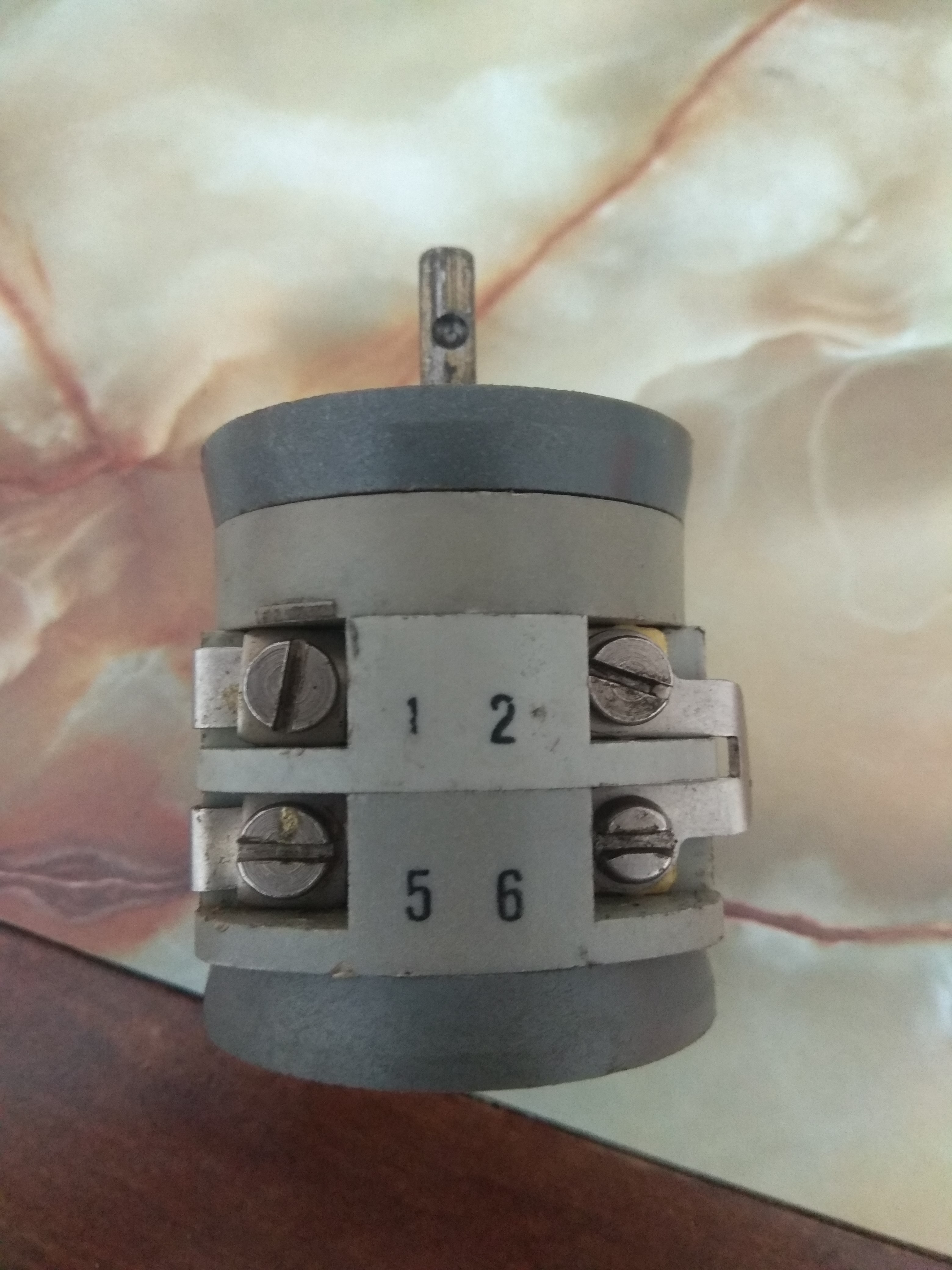

Zháňam reverzný prepínač na ovládanie posuvov na frézu FA3AV. Prípadne nápad ako ho nahradiť. V elektro obchode mi nepomohli...
Příspěvky: 3753
14. 9. 2020, 9:55
zohnať originál je skoro nemožné. Typovo podobné prepínač však boli kedysi bežné a objavujú sa pomerne často po bazároch. Riešením by bolo povymienať v tom tvojom opotrebované diely. Najčastejšie sa opotrebuje aretačný mechanizmus a ten je na väčšine tých prepínačov rovnaký.

Dej fotku toho přepínače, náhoda je blbec, třeba se mi nebo někomu doma válí a nevíme že je to na to. Určitě nedělali speciální přepínač jen pro frézku, bylo to z nějaký řady a mnohdy jde zkombinovat třeba dva nefunkční do jednoho funkčního. :idea:

Ten menší kulatej bych mohl mít, samozřejmě pro ruční ovládání, takže by se muselo přehodit to kolečko. Jestli vzpomenu, o vejkendu kouknu. A fakt to spíná po 45st? Většinou byly po 90st...
Ještě drobnej dotaz. Co na něm odchází? Vypálej se kontakty nebo se mechanicky projede, rozsype?

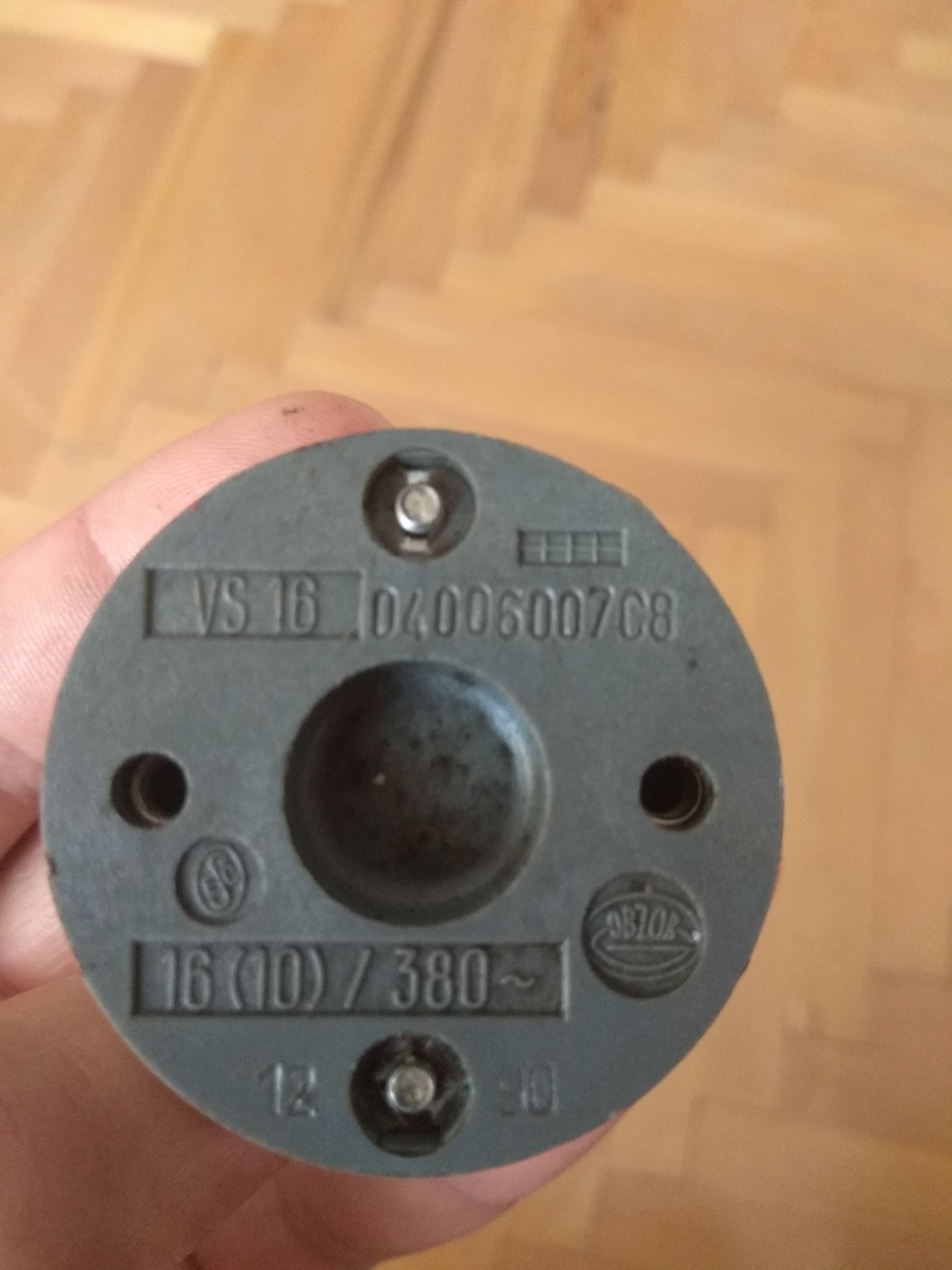

Ten starý typ ktorého foto pridal zverodoktor to nie je. Ten som zohnal ale nezmestí sa tam. Pridávam foto toho spinača.
Myslel som že je to obyčajný reverzný prepínač s prepojkami ale podľa čísla kt. je vypálené v na zadnej časti to vraj nie je štandard. Nevyznám sa takže sa musím spoliehať na to čo mi kto poradí.

Na tom mojom vypálené kontakty...

Tak těla těchhle VS16 mám doma tak na 99%. Jsou z nějaký mašiny, zachovalý a maj oproti Tvýmu dvousegmentovýmu těch segmentů asi 8, takže budeš mít dílů nadosmrti. Snad na to o vejkendu vzpomenu :roll:

Nesel by tam osadit novy? Napriklad LW28 v nejake vhodne konfiguraci? Stoji to par korun.

Jenže to je přepínač posuvů a když za páku ještě dále zatahnes jede rychloposuv.

Tak tak. Vľavo dve polohy, vpravo dve polohy po 45°.

Pošli to typové číslo do OBZOR Zlín, podle něj Ti udělají ten správný přepínač.

pokud si to dobře pamatuju, tak jsou tam dva přepínače spojený dohromady čelním ozubeným soukolím
asi to bude chtít trochu myslet
možná by to chtělo nějakou fotku co tomu vlastně je a elektricky to proměřit a tak
vymyslet jestli ty nový přepínače půjdou spřáhnout jako ty starý, jestli to bude pasovat na sokl s koly (???)
