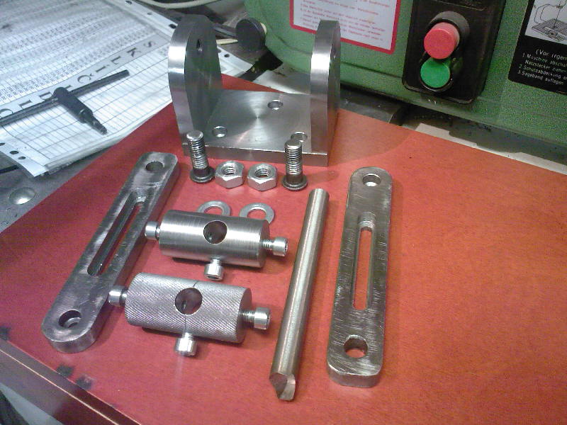

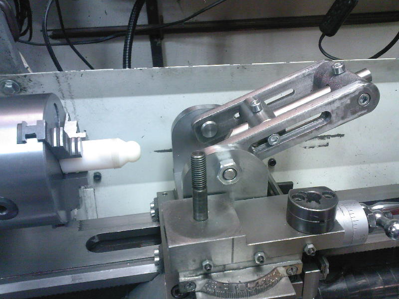

Tak jsem se postil do realizace, uvidíme. :?
potraviny
Příspěvky: 1965
Bydliště: Most

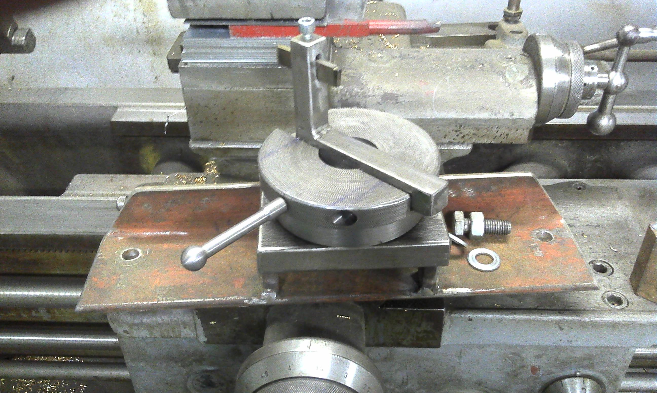

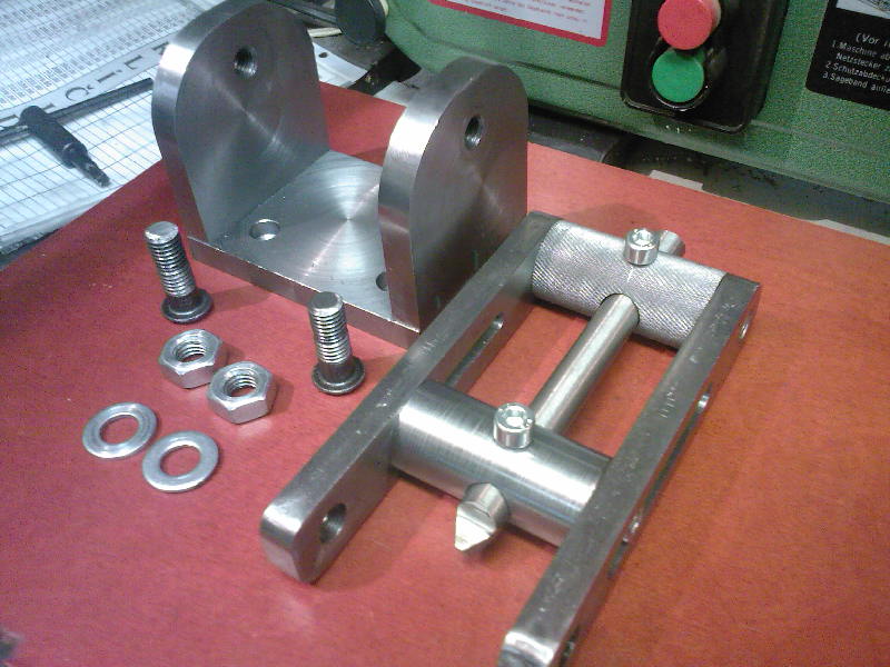

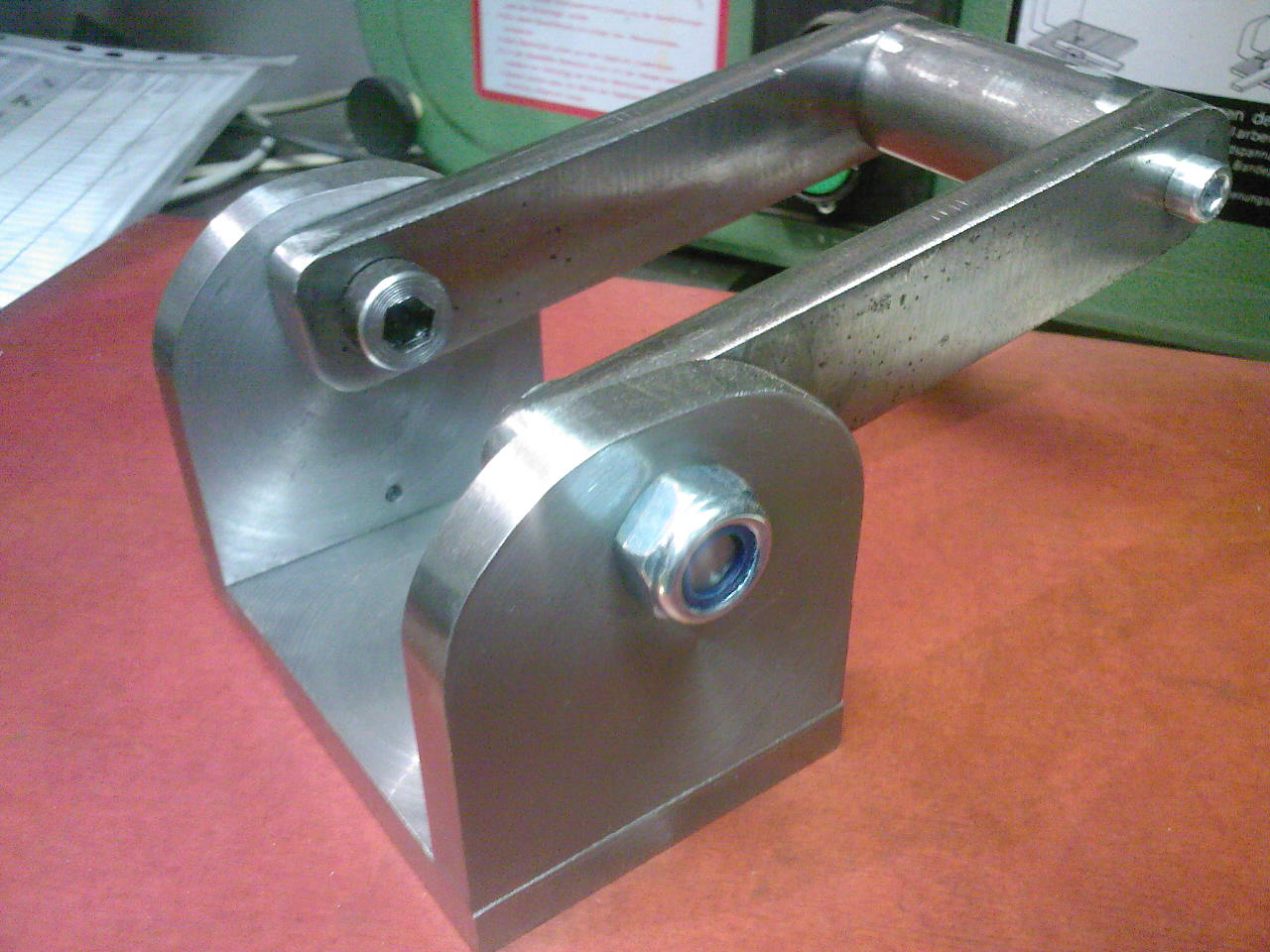

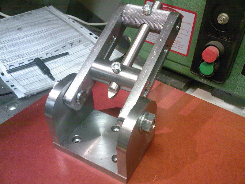

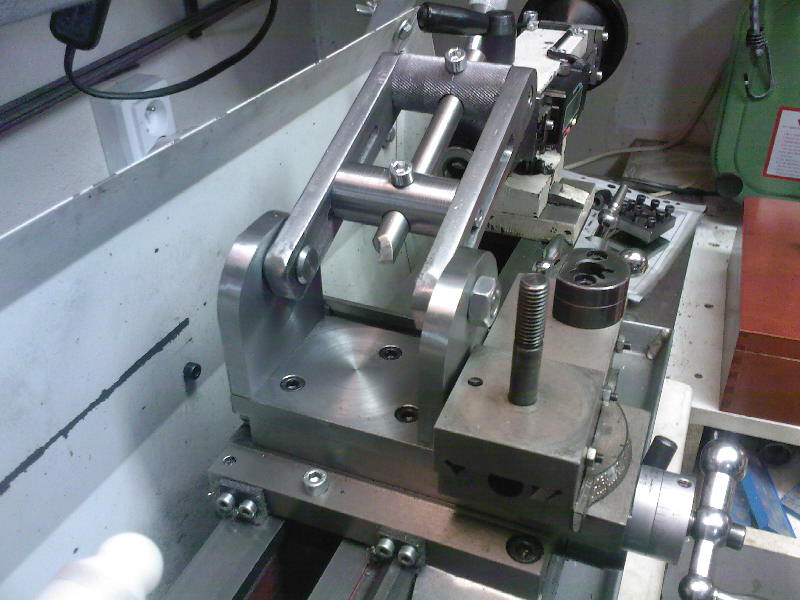

7. 12. 2009, 6:15
Tak mám doděláno, pro začátek jsem zkoušel na silonu.
Příspěvky: 3833
7. 12. 2009, 6:23
Tak první co mě napadlo,že jak budeš tlačit nahoře na ten nůž tak ti sjede ruka a soudružsky poplácáš univerzálku :D
jak daleko k celokouli se s tím dostaneš,nebude to zavazet ta páka se mě zdá dost dlouhá
potraviny
Příspěvky: 1965
Bydliště: Most
7. 12. 2009, 6:29
Tu páku jsem úmyslně udělal tak dlouhou, abych byl rukou nad univerzálkou a naškrtal klouby o česilti. Jinak z levé strany přeci nepůjdu tak dolů :lol:

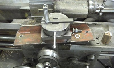

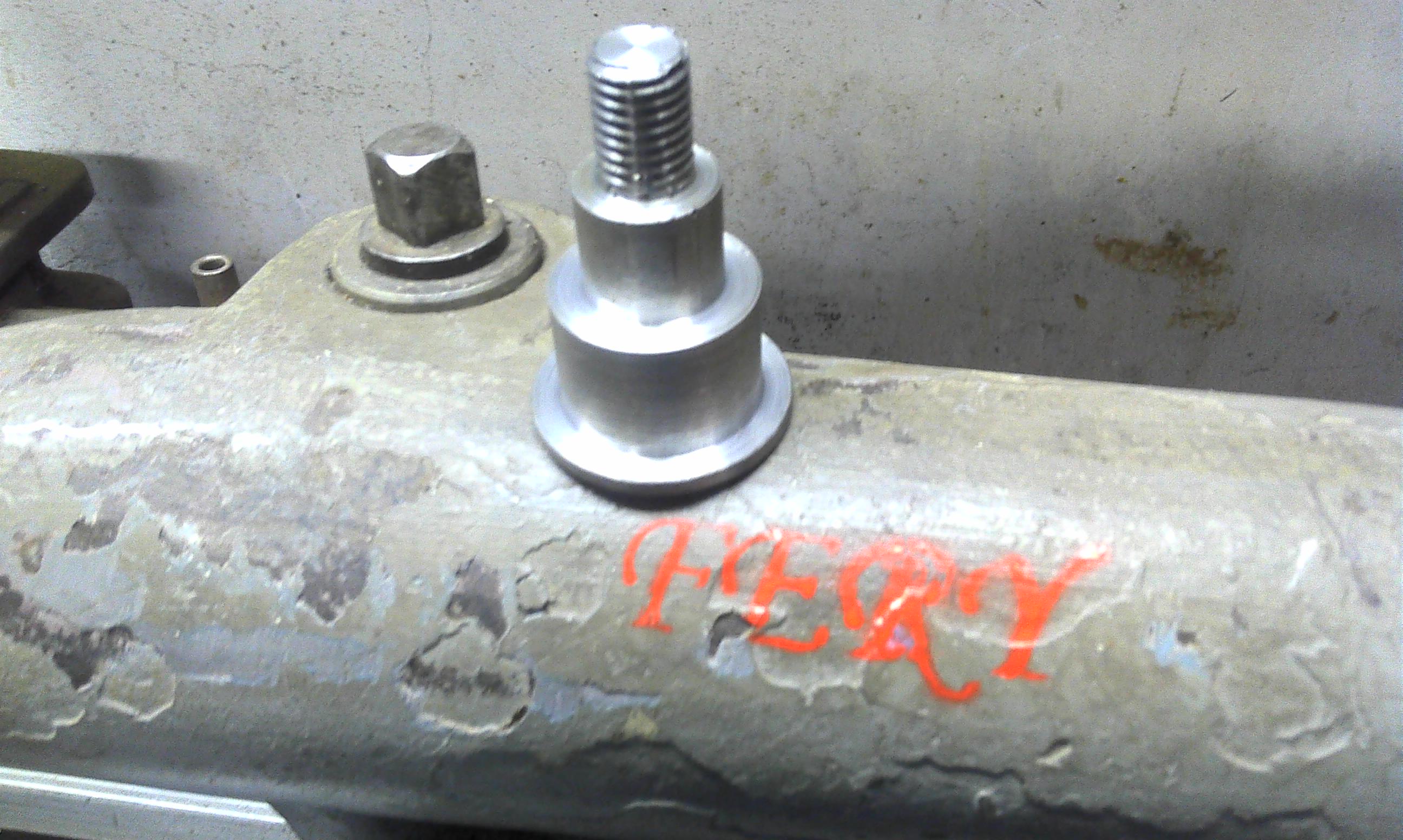

Já to vyřešil takto:
Soustruh SN 20, obrážečka MS 200,

pekne ale mam strach o ruce tvorim si toto http://translate.google.cz/translate?hl ... sgbqvYHIAg" onclick="window.open(this.href);return false; jednoduche ale učiné :shock: :mrgreen:
ferysm
Příspěvky: 23
Registrován: 11. 11. 2012, 5:59
24. 12. 2012, 9:27
vždyť je to to samé, dokonce sem se tím i inspiroval akorát sem si to upravil trošku posvém :)
