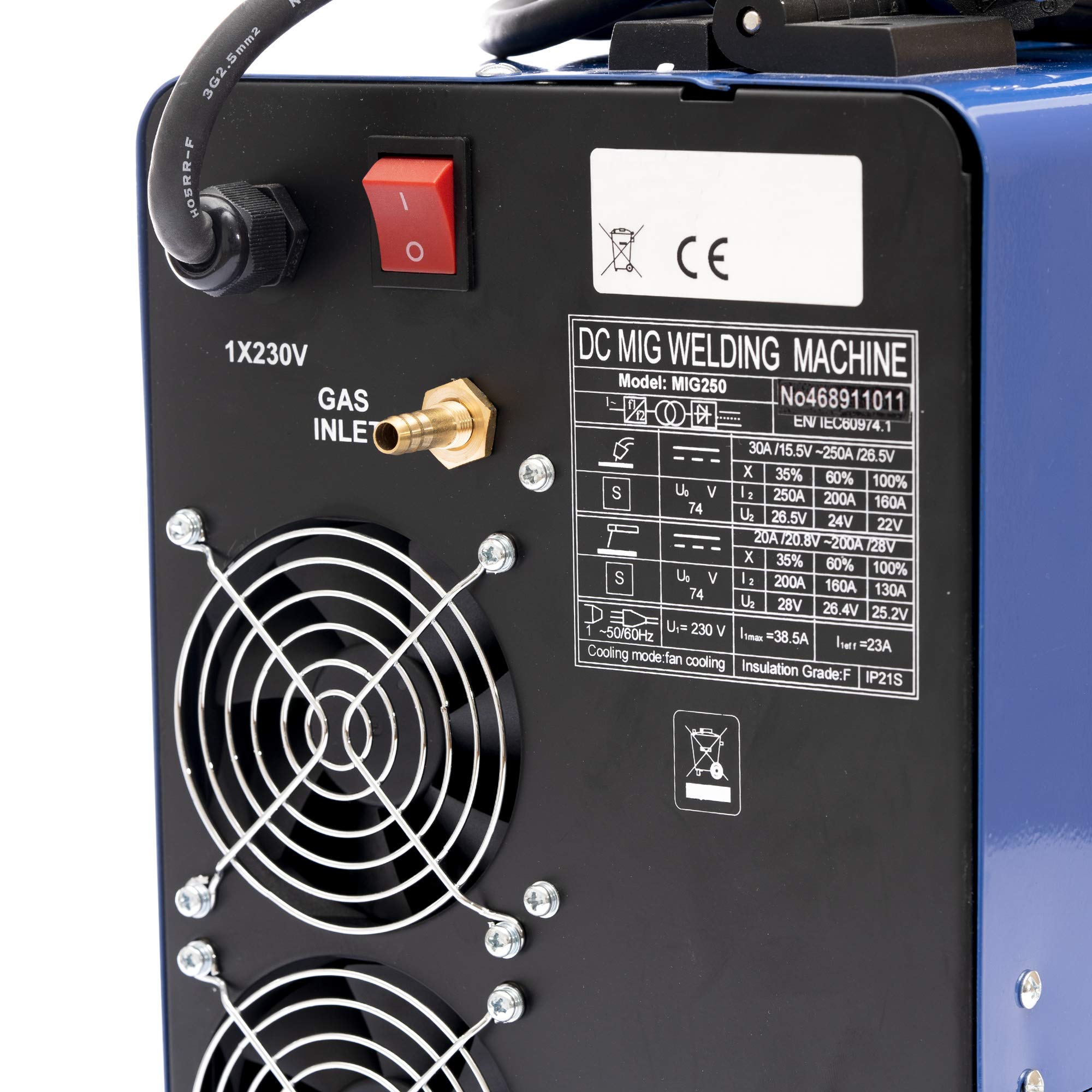

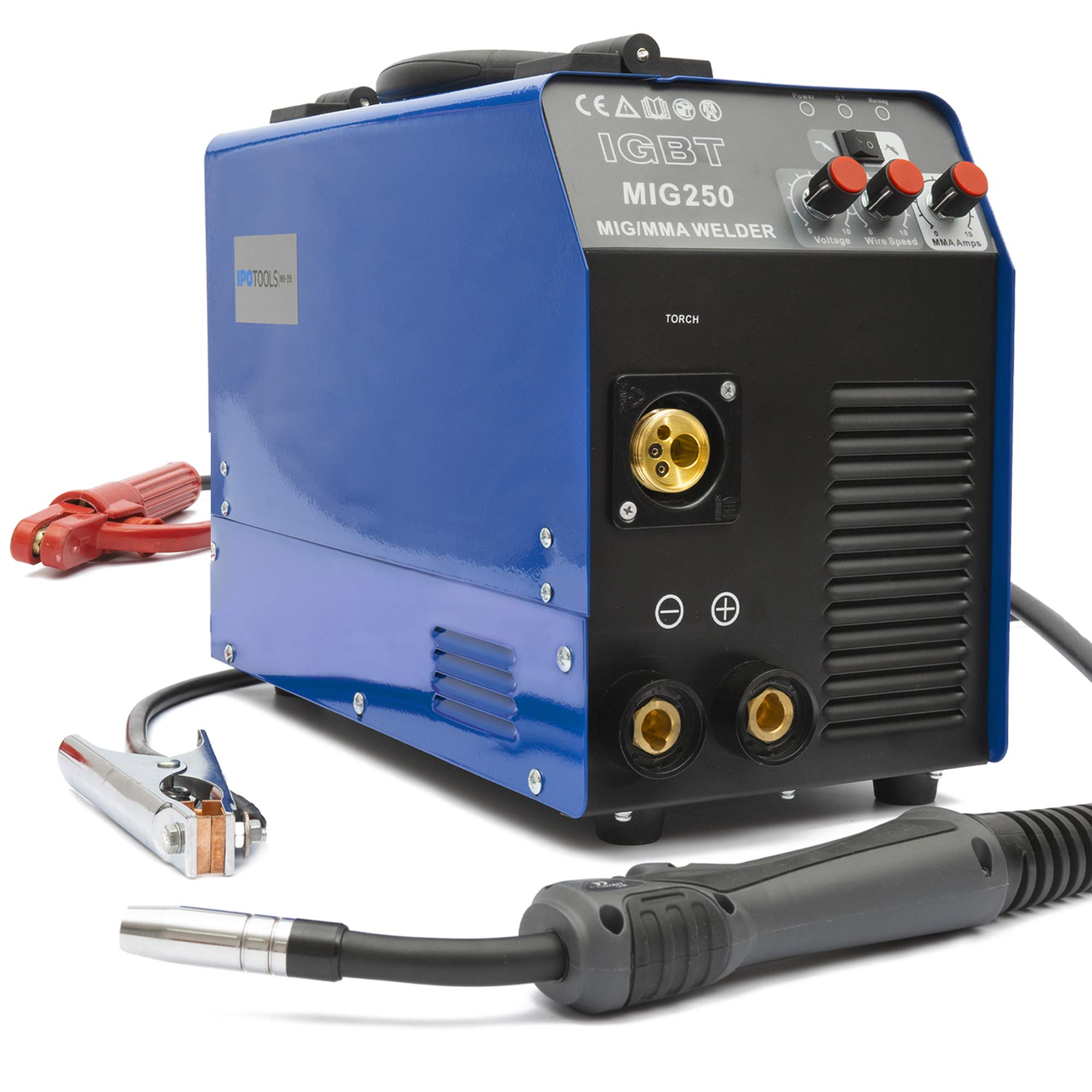

máte plz někdo praktické zkušenosti s touto svářečkou? Prodává se pod různými značkami, ale až na logo vypadá vždy stejně. Cena lehce pod 400E. Rád bych začal svářet, zhruba ve stylu Made in Poland. Zatím jsem dostal pár rad, něco málo si přečetl a zkoukl, praxe nulová. Těch 400E je tak zhruba můj strop (můžu dát i více, nezruinovalo by mne to, jen mi to pro začátek přijde až až). Líbí se mi jednoduché ovládání, nerozumím nastavení proudu (jestli platí jen pro MMA). Také bych rád věděl, jestli má soft-start (co na ní jističe). Návod jsem nikde nenašel (poptal jsem u prodejce, uvidíme).

divná je mi kombinace MMA a MIG (obalené elektrody a "COčka")
ty dvě metody potřebují úplně jinou V-A charakteristiku zdroje, MIG tvrdou a MMA měkkou
jestli to dokáží nějak uřídit nedokážu posoudit
obvyklá ale tahle kombinace není
běžně se kombinuje TIG a MMA, tam jsou požadavky na V-A charakteristiku zdroje velmi podobné
už jen to že na štítku uvádějí napětí naprázdno 74V shodně pro oba režimy, to je určitě dáno převodem trafa
pro zkratový režim při svařování MIG to bude moc
na elektrodu skoro málo
aby to nebyl kočkopes
jestli tě upoutala možnost vaření elektrodou, tak se na to vybodni
obalená elektroda je dneska překonaná věc, v podstatě jediné smysluplné využití je při vaření někde na montáži venku kde fouká vítr
jo a čistokrevný MMA invertor je malá lehká snadno přenosná věc přesně vhodná někam na montáž
MIG je vhodný na produktivní a snadné pohodlné svařování konstrukcí z černého železa v dílně
na nějaké fajnovosti kde nezáleží na produktivitě bych skoro šel do TIGu, za 400 E už možná koupíš DC tig, za nějakých 600-700 už i AC/DC tig a můžeš svařovat i hliník
ta konstrukce se TIGem dá svařit taky, i když dráž a pomaleji

Taky bych se mrknul na jističe co tam máš - na štítku stroje jestli dobře vidím je max.proud 38A, což je tak někam do fabriky, holt je to mašina na 230V.

Stran kombinace MMA/MIG/MAG: úplně běžné, pokud je stroj dobrej, tak to funguje, pokud špatnej, nebude fungovat pořádně ani jedna metoda. Měl jsem Lincolna PowerTec 200, MMA/MIG/MAG, vařil perfektně oběma metodama. Elektrodou dokonce nejlíp ze strojů, kterýma jsem kdy vařil.
Další věc je těch deklarovaných 250A. Tohle ti bude na 95% vyhazovat 16A jistič. Na 16A jističi obecně choděj dobře mašinky do 200A (jenom ty dobrý, ty špatný ho vyhazujou taky, ale to bys musel vybírat svářečku podle toho, jakej potřebuje jistič na vstupu).

16Ax230V je nějakých 3600W
při účinnosti +- 80% to dá 3600*0,8 nějakých 2900W na výstupu
to je při napětí +-20 V na oblouku 145A
to je na běžný kutilský drát pr. 0,8 až hanba dost
a s tím se dá zavařit hodně, do tloušťky materiálu cca 5 mm v pohodě všechno, pak už s nějkým omezením a pracněji a tak
