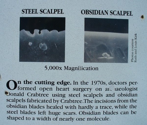

Ale no tak páni, toto naozaj nieje pravda. Ja netvrdím, že pred 50 rokmi tomu lekári a technici neverili, ale dnes sa veci majú úplne ináč.
Akokoľvek jemne zubaté ostrie je zubaté a traumatizuje, teda trhá bunkové membrány a poškodzuje tkanivo. Oceľové ostrie je principiálne zubaté, pretože oceľ má kryštalickú štruktúru. Ak by zubaté ostrie bolo také super, nevyrábali by sa napríklad nože zirkónové, či dokonca diamantové pre očnú chirurgiu a mikrochirurgiu. Dôvodom je, že čím je menšia traumatizácia tkaniva, tým menšia jazva sa tvorí čo napríklad pri chirurgii periférnych nervov, alebo oka by viedlo k zhoršenej funkcii po zhojení. Naviac hojenie je lepšie a rýchlejšie, pretože traumatizácia je menšia. Existujú samozrejme prípady, kedy hrubé ostrie zlepšuje rezateľnosť tkaniva, najmä tvrdého a húževnatého, ale to nemá nič spoločné s nejakým "oddelovaním buniek", ale s technickým komfortom operatéra. Tak ako píše Jerguš, to zubaté ostrie síce možno chvíľu zdanlivo lepšie tkanivom preniká, lebo ho driape, ale po chvíli sa zubaté a naviac nekvalitné ostrie vytupí a je po paráde.
Zamyslite sa páni. Ak by vaše úvahy boli správne, najlepší skalpel by bol z nekvalitnej ocele zubato nabrúsený. A keďže všetci značkoví výrobcovia robia všetko pre to, aby ostrie bolo čo najkonzistnejšie a ostré, zrejme to nebude pravda, aspoň isto nie v kontexte v ktorom to tu prezentujete. Prečo potom pre oči, cievy a mikrochirurgiu sa vyrábajú super ostré zirkónové a diamantové nože so skoro molekulárnym ostrím? Zrejme preto, aby sa to čo najhoršie hojilo nie? A pri laserovej operácii by sa tkanivo zrejme nezahojilo vôbec :roll: .
Pridávam obrázok a nejakú literatúru, ak by to niekoho hlbšie zaujalo:
a nejaké naozaj vedecké čítanie, nie dojmy a pojmy:

Zverodoktor: celkom zaujímavé čítanie, aj to že tvar skalpelu spôsobuje rôznu pevnosť jazvy, ale to je pravdepodobne dané rezným uhlom a teda aj rezným odporom a poškodením
