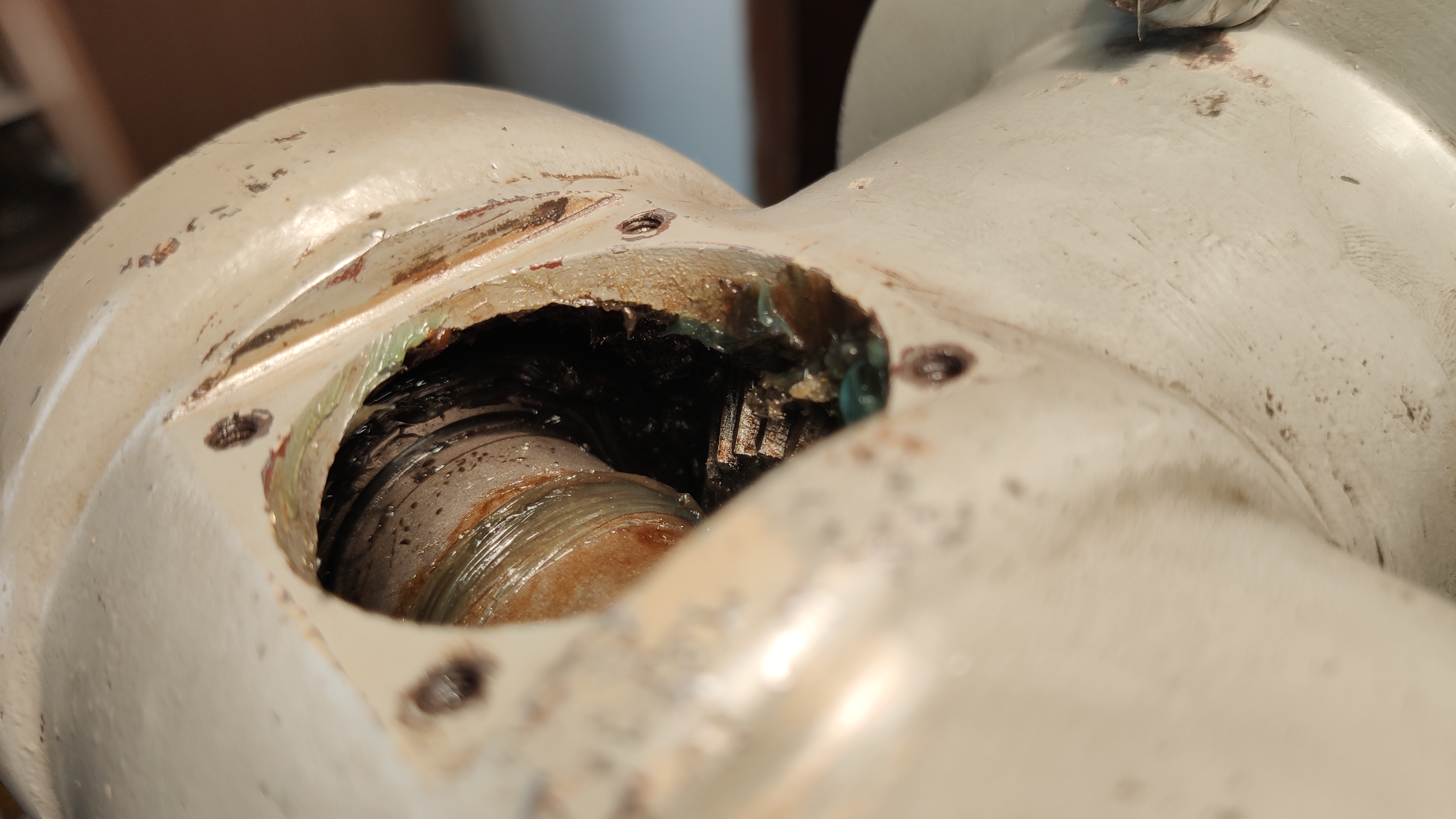

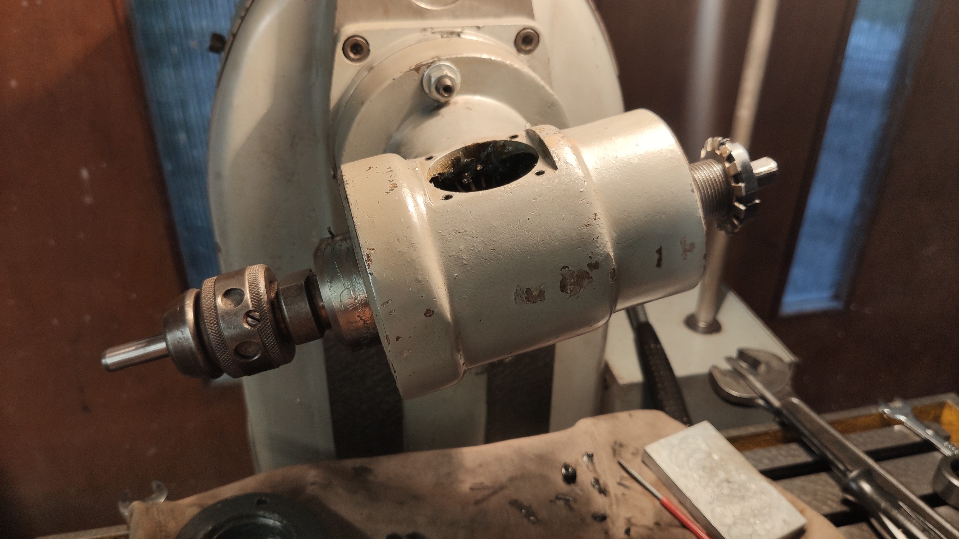

ke svému zděšení jsem zjistil u své frézky FWE16 že mám na vřeteni vertikální hlavy radiální vakl 0.15 mm :shock:
Je to dokonce slyšet když s ním kvedlám...
Říkám si že by to možná chtělo utáhnout ložiska jenže nevím jak na to resp. bojím se abych to neskonil ještě víc.

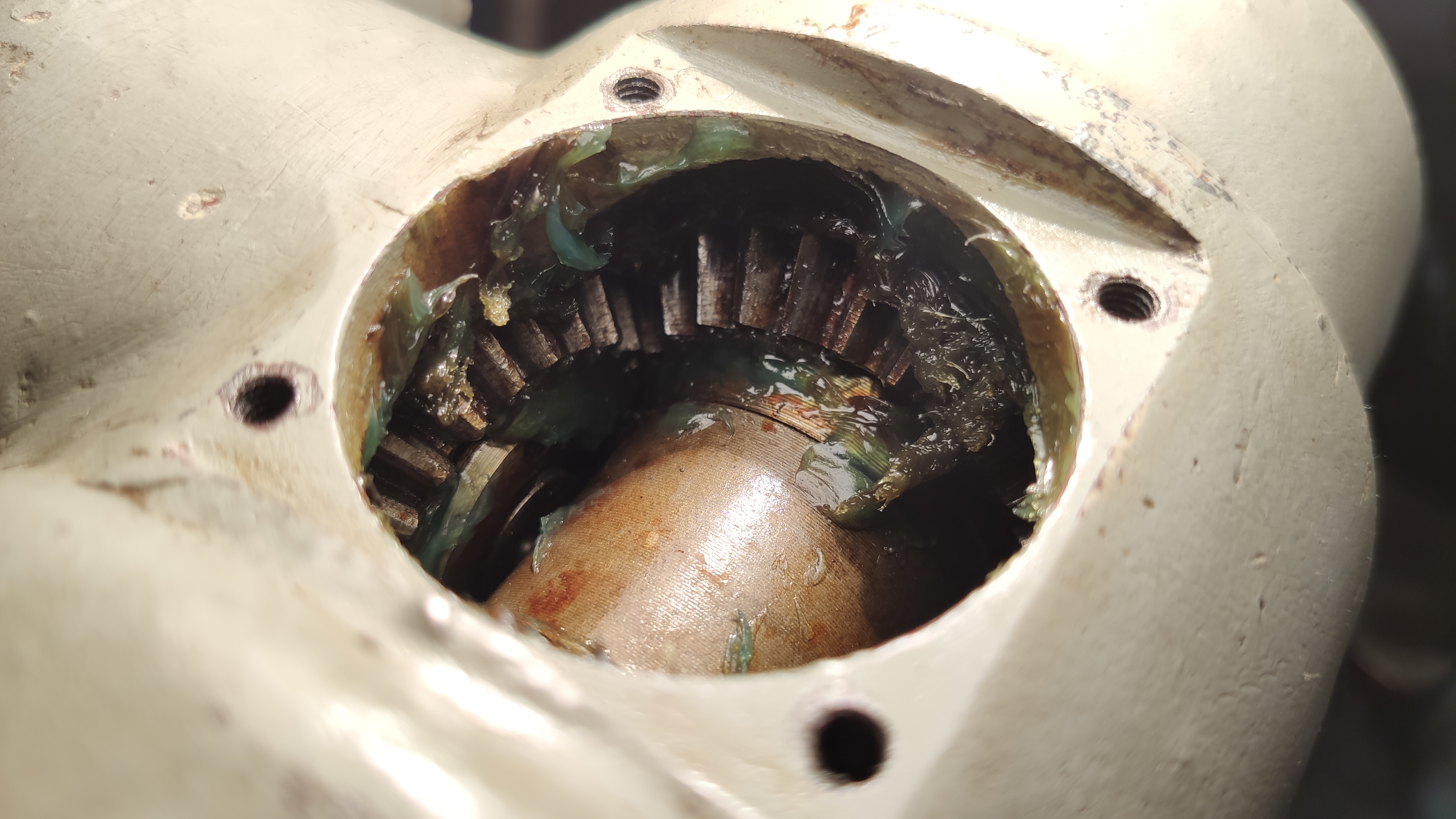

Chtěl jsem vřeteno rozebrat, myslel jsem že když odšroubuji matku z vrchu vřetene tak že pak půjde hřídel vřetene vytáhnout a vypadnou ložiska (předpokládám že jsou tam dvě kuzelikova ložiska - jedno nahoře a druhé dole). Nicméně nestalo se tak, matice povolena ale hřídel vřetena vysunout nejde a to ani když jsem na ni opatrně poklepal. Není mi tedy jasné jak to rozebrat?
Druhá možnost je nesnažit se vřeteno rozebrat ale jen ho zkusit pomocí matice více utáhnout a doufat že to pomůže? Mám to zkusit utáhnout jak se říká až na krev?
V příloze posílám pár fotek snad to pomůže.
Kolik by tak měla být radiální vůle u zdravě serizeneho vřetene?
Děkuji všem dobrákům, kteří se mnou ztrácí čas 👍

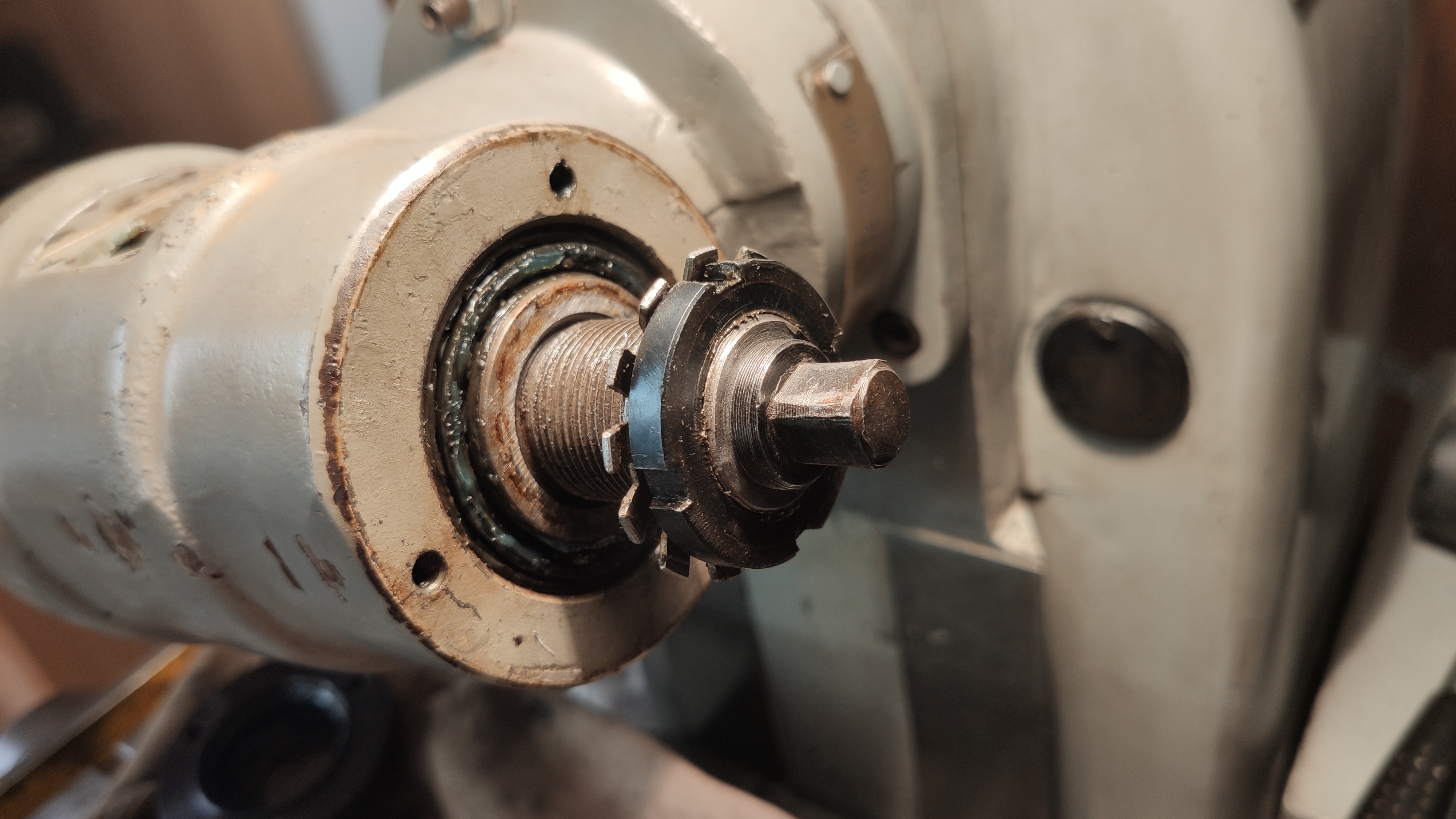

Foceno už je to s jednou maticí vysroubovanou...
Když to bylo sestaveno tak byla ta "paprsková" podložka, pak matice c.1 a nad ní jako kontramatka matice c.2
Ta paprsková podložka měla jeden paprsek zahnutý do té matice c.1 aby se nepovolovala. Takže matice c.2 byla už jen asi jako další jistota.
Tak jak to mám teď tak už je z obou stran vidět ložisko... takže nevím jak rozebírat dál... Přeci nemohou být vnitřní kroužky ložisek na hřídeli vřetena nalisované, to bych pak vůbec nechápal jak by vymezili při montáži vůli..?

Tak je jasné, že vřeteno ve vnitřním kroužku ložiska vaklat nebude a při vyndavání se bude bránit. Pravděpodobně bude i zalepené starým olejem, vazelínou nebo co to tam všechno je. Podle fotky to vypadá opravdu jen na dvě kuželíková ložiska proti sobě. Další zádrhel může být v unašeči vřetena. Na vřeteni musí být pero a vřeteno protažené unašečem s ozubeným kolem na náhon vřetena. Jestli je tomu tak a pero je třeba lehce střihnuté tak to rozebrání taktéž neusnadní.
V tomhle stavu bych to usadil na lis a lehce tomu pomohl. Kladivem bych do toho moc nemlátil.

Lis nemám ale zkusím to nějak stáhnout provizorním stahovakem (závitovka+nějaký přípravek+matice).
To hnací ozubené kolo co je na vřeteni zda se že má na hřídeli taky docela vakl. Tak snad se to alespoň v tomto místě bránit nebude :)

Tak jsem nakonec zkusil vřeteno utáhnout. Zjistil jsem že s tou paprskovitou podložkou to nejde, tak jsem ji vyhodil, matice tedy dosedá přímo na ložisko, nemaje k matici adekvátní klíč, jsem postupnými údery na šroubovák zasazený v zubu matici utahoval až vůle vymizela. Točit se s tím stále dalo tak jsem roztočil a zda se že je to ok. Hodinky lítaly v jedné stovce tak snad to bude dobrý...
Myslíte že tam ta paprskovitá podložka nebude chybět? Teoreticky se tak ta kontramatka může časem povolit...

Jmenuje se to KM matice a MB podložka. Zjisti proč to nejde dotáhnout s podložkou. Z hlavy mě napadá jen, že už dosedá na osazení nebo je krátká drážka pro její nos. V obou případech je potřeba vysoustružit mezi podložku a ložisko kroužek a ideálně ho zbrousit na plocho, ale stačí i soustružený s čelními plochami na jedno upnutí.

A nemá čistě náhodou ta zajišťovací podložka být mezi těma dvěma KM maticema?

Původně byla mezi ložiskem a první maticí, kterou zajišťovala.
Tím pádem nic nezajišťovalo kontramatici proti povolení.
Tedy správná sestava by opravdu mohla být matice, podložka, matice. Přičemž podložka by zajišťovala až kontramatici?

Staník má pravdu. Podložku dej mezi matice, zajisti tu kontra a možná ti vyjde po dotažení i na tu spodní.
Lepidlo je určitě dobrá věc, ale v tvém případě zbytečná, protože ty to máš jak zajistit bez použití lepidla.
Příspěvky: 2582
15. 10. 2020, 8:11
Tahle kombinace se běžně používá. Náboje kol, vřetena atd. Na nějaký lepidýlka do vřetena se vykašli.
Ta spodní matka musí být na ložisku, protože přes tu vysekávanou podložku by neseděla celou plochou /je křivá/, proto se dává podložka za ní a jistí se kontra.
