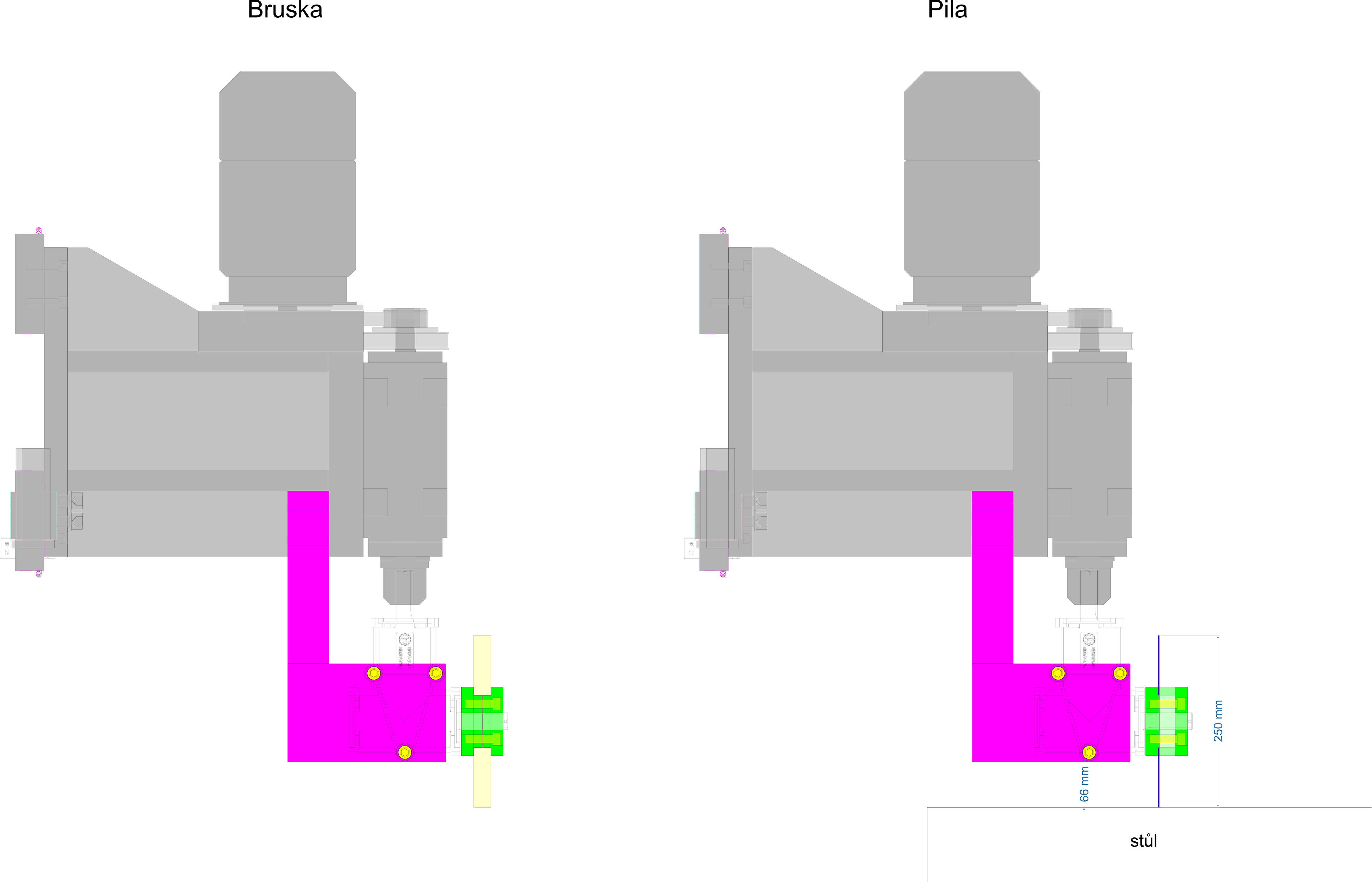

Hezký den,
poradí mi někdo jak by šlo a zda vůbec na běžné CNC fréze řezat kotoučovou pilou železo? Hloubka řezu by byla 39mm a délka 1200mm. Stoj na to tuhostí má, ale výkonem asi ne. Maximum mám 40Nm při 800ot. Kotouč by musel mít průměr 250mm abych měl zaručený průřez. Vyhlídl jsem si takový kotouč: Pilové kotouče na kovy, typ H, kód 722910, průměr 250 mm, šířka 2 mm (https://www.zps-fn.cz/cz/pily/detail/pi ... -ocel-hss/).
Co si o tom myslíte? Je to kravina, nebo by to mohlo fungovat? Pokud ano, jak se určují řezné podmínky pro řezání kotoučovou pilou?

To neklapne. Kam by se poděly špony z tak hlubokého řezu. Mezi zuby není místo. To by jsi fryško začal a ještě fryštěj skončil. Jediné řešení by bylo jezdit to vícekrát s malou hloubkou řezu. Ty pilky na tak hluboký řez nejsou primárně určené. A více jak 40 otáček vzhledem k špatnému výplachu a chlazení bych taky raději nedával když je to HSS. Přilepená špona v zubové mezeře se nesmí dostat znovu do řezu. Pak se to žvejkne a rup.

Já mám těch 40,2Nm přesněji od 143 do 713ot. Pak začíná klesat. Nominál je 20,1Nm při 1425ot a to mám na převodu 1:2 tedy těch 40 je max. Nemyslím si, že v tom dolním rozsahu otáček to bede jako v tabulce, ale od těch 20Hz, tedy 285ot. by ten moment mohl být. Kdo vím, možná i níže.
Když jsem to dal do kalkulačky, tak to odpovídá tak 5mm hloubku na jeden průcho. Tak jsem to taky zamýšlel. Prostě jako kotoučovou frézouk jen užší drážku. Ono já netrvám na pile. To může být klidně kotoučová fréza, jen potřebuji prořezat těch 40mm hloubku a délku 1200mm. Pak bych to mohl používat vesele na běžné dělení plochých tyčí a nemusel řešit velkou pilu, což něco stojí, navíc nemám místo a už bůbec né 380V:(
Myslíte tedy, že by to po malé hloubce, klidně jen 2mm, nějak rozumně šlo? Jak se řeže na takových kotoučových pilách? Myslím teď normálních. Vidělj jsem jen video jak na Evolution 355 řezali tyč 80mm nebo tak nějak, ale to je jiný stroj. Kotouč i materiál pojede do záběru hezky plynule a vibrace snad taky nehrozí. Tedy určitě ne větší než u čelní frézy D100 a ta snese tolik co utáhne motor. Tak jsem si řekl, že by to mohlo taky fungovat. Jen nevím ty řezné podmínky. Pokud bych to byl schopný mojim motorem utáhnout, mělo by to pro mně velký smysl.
Jo, kotouč by mohl být o číslo menší, tedy 225mm, ale to by bylo úplně na doraz a pak budu chtít uřezat 41mm a jsem v... Takže ta 250mm je optimální.

Jinak ty kotoučovky to nepříchází do úvahy, jelikož cena je 3x vyšší a kdybych měl dodržet optimální podmínky, tak potřebuji tak 300Nm:(
Po 2mm hloubky by to ale mělo jít. Jenže kotouče jsem viděl jen do průměru 200mm.
Tak nějak to vypadá:

Řezat potřebuji vodorovně profil HEM320, tedy 340mm vyoská a 1200mm dlouhý. Mphu to udělat třemi jinými způsoby, takže to není podmínka, ale napadlo mně že když už mám uhlovou hlavu a mohu brousit, tak mohu i řezat.

Mrosconi píše: 20. 10. 2020, 9:30 Řezat potřebuji vodorovně profil HEM320, tedy 340mm vyoská a 1200mm dlouhý.
Délka není příliš relevantní, tak nevím, jestli jsme si rozuměli. Myslel jsem otočit obrobek na bok (a pilu upnout přímo to vertikální hlavy, pak by ti stačil menší kotouč*). Btw. výška HEM320 je 359mm.
EDIT: *Jo vlastně ne, nestačil, ty se asi potřebuješ dostat někam mezi ty dvě "stěny", už se chytám.

To by tak šlo. Uvažoval jsem nad tím, že to tak upnu. Jen bych musel navrtat díry a přichytit to. Tak či tak, minimum by byl kotouč 200mm. Ten by byl nadoraz. 60mm je od středu a 40mm prořez. Teď si mohu vybírat, protože úhlovou hlavu již mám v provozu.
