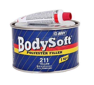

msc
Příspěvky: 49
Registrován: 25. 3. 2018, 6:22
22. 10. 2020, 10:28
A je to na pohledových místech? Lakuješ stroj ne auto. Plnič bych nedával určitě. Je savý. Odprýskneš polyuretan na povrchu a emulze se začne pomalu vpíjet v tom místě do plniče. Jestli chceš něco mooc rovnat tak to lokálně natáhni poyesterovým tmelem na auta ( dvousložka) a vybrus excentrem. Na to hned polyuretan. Dá se koupit ve verzi 2 v 1 (základ i vrch) a maximálně dvě vrstvy. Polyuretan dobře kryje. Čím tlustší dáš vrstvu barvy tím spíš ji odprýskneš.
Dawe
Příspěvky: 3118
22. 10. 2020, 11:48
V tomhle vetsina lidi pouziva spatnou terminologii.
On asi z logiky veci nemyslel akrylatovy plnic, ale strikaci kyt (polyesterovy!). Tzn. stejny aktivacni zaklad jako ma sterkovy tmel, ale s ridsi konzistenci, aby se dal strikat. Pouziva se hlavne na velkych hrbatych plochach ktere by se sterkovym tmelem moc pracne rovnaly. - strikacim se udela rovnomerna vrstva (vrstvy). Je to rychle a dobre pro brouseni diky konzistentni tloustce. Pouziva se na to LVHP minimalne 1.6mm-2mm tryska .
Plnic totiz zadne vrypy paradoxne nevyplnuje, to prave dela strikaci tmel. Plnic se strika az po vybrouseni vsech tmelu a poklada se na vybrouseny tmeleny povrch, aby zaplnil jejich porovity povrch a ty tmely nesaly nasledujici vrchni barvu ci lak. To je jediny ucel plnice.
Takze zjednodusena struktura vrstev je zakladni povrch/sterkovy tmel/strikaci tmel/plnic/barvy.
lukin1156> myslim ze s PUR jsi udelal dobre. Da se predpokladat ze sem tam do toho krytu necim klepnes, pricemz Komaxit se na pruznejsim podkladu rad pri ostrejsim kontaktu s tvrdym predmetem odstipne. A to i ve vetsi plose, zalezi jak dobra byla priprava podkladu. PUR nebo akrylat se promacknou, udela se vryp, ale rozhodne neodprysknou. Coz je asi na tve pouziti lepsi. Komaxit se po takovem poskozeni hodne spatne opravuje, PUR naopak snadno.
